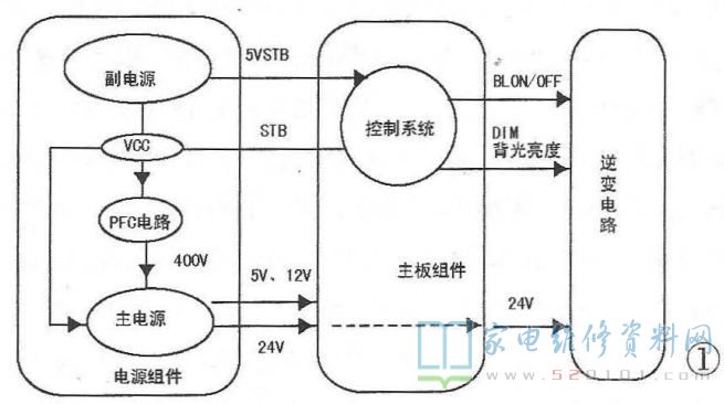

图1为液晶电视主板与电源、背光板间的逻辑关系图。区别电源与主板间关系的方法;强制给电源接入开机电平。通常液晶电视主板给电源提供的开机电平都是高电平,此电平由电源产生的5VSB接入开机控制脚就能实现,这是上门维修人员进行板级维修时惯用的手段之一。
图1中示意的是部分液晶电视开关电源,它通常分为副电源、PFC和主电源三部分。副电源是最先启动工作的电路,一旦220V交流电接入便工作,由它产生5VSTB(或5VSB )供主板控制系统中的主芯片(包括时钟振荡)、复位、本机按键、遥控电路和开/待机控制电路作偏压供电等。控制系统得电工作后,主芯片、复位电路、时钟电路工作,系统快速置STB脚为开机电平(通常为低电平),打开电源PFC和主电源,输出5V、12V等电压去主板,由主板转换成3.3V、1.2V DDRV等各种电压。主芯片首先运行保存在IC内ROM区的最开始的一段ROM程序(芯片厂家注入),这段程序用于检测主芯片组成的硬件环境,即检测包括CPU、EEPROM、FLASH和DDR等主芯片与他们连接的1/0端口是否启动正常,给后续加载操作系统和应用程序做准备,并读取保存在EEPROM中的开机指令,如果有待机功能,系统会自动待机。这一过程完成时间非常短暂,此时观察面板指示灯会闪烁不停,后又返回到待机指示状态(电视机待机),其原因就是这一过程的具体体现。在用户发出开机命令后,系统会重新置STB脚为开机电平,启动PFC和主电源工作,再次重复上述过程,系统在Boot loader( Boot此段程序设置操作系统、用户信息及应用程序在DRAM中的分区等任务)引导下,将FLASH中的操作系统和应用程序加载到DRAM中去运行。操作系统有两个任务:一是用于组织和控制软硬件,使安装了操作系统的设备按预期的方式运行;二是提供兼容的应用程序接口,从而满足用户下载安装有各种应用在同一个产品上应用。液晶电视工作过程既然如前所述,现就液晶电视各种原因引起不开机涉及的原因进行分析,以期了解液晶电视不开机故障的检修思路和方法。

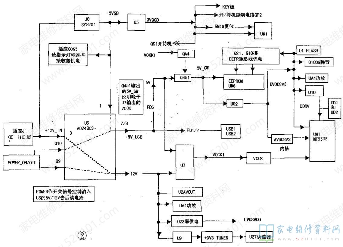

液晶电视主板元器件小,电路板采用多层板,关键芯片几乎都采用BGA封装,故对液晶电视主板的故障判定,首先是观察电路板有无元件脱落元件烧坏等,其次就是检测主板各DC -DC块输入输出电压,根据各种资料提供的主板电压分布网络能很快判定故障发生部位。图2是长虹LM41机芯液晶彩电电源供给主板12V的电压分布网络图。电压分布网络如同开车的师傅去一个陌生地方一样,随身携带的地图,有了它故障的判定变得简单很多。
从图中可知,控制系统所需的5VSB由12V经主板U8输出产生,此电压相当于副电源输出的5VSTB。此5VSB分三路:一路经Q5降压成3.3VSB给主芯片及复位电路、时钟振荡、键控等电路供电;一路经插座CON5给遥控板和面板指示灯供电;第三路经U6在二次开机控制后输出5V-USB,此5V相当于主电源输出的5V。此5V又分三路:第一路经Q451延时控制后输出5V-SW给EEPROM和经U02降压输出两类3.3V给主芯片、FLASH块U1、EEPROM总线I2C提供偏压。其中,一路3.3V还经U10转换成DDRV(1.5V)给主芯片和DDR3组成的应用程序运行电路和变频电路供电.第二路经U7转换成VCCK(1.2V)供主芯片内核运行工作供电。第三路供USB接口工作。由此可见,该机芯产品如果出现指示灯不亮,在确认开关电源输出12V正常时,便可确认主板上U8,U6或Q5组成的电路有故障,导致无5VSB;如果指示灯亮,接通电源后遥控开机指示灯颜色不变(或不闪烁)不开机,测量开/待机控制信号电平没变化,通常是以主芯片组成的基本控制电路没有工作,根据电压网络应该先查Q5输出3.3VSB电压,后查时钟振荡电路和复位电路;如果接通交流电指示灯闪烁却不能打开整机画面,则应检查供FLASH、DDR等电路所需的供电电路,如电压分布网络中U7输出的VCCK内核电压、U10的DDRV电压U02输出的3.3V、Q451输出的5V、U6输出的5V等,以及EEPROM存储器的供电、总线电压等是否正常。以.上环节之一或IC相应供电脚供电有故障,都将导致系统不开机,出现指示灯亮而不能开机故障。

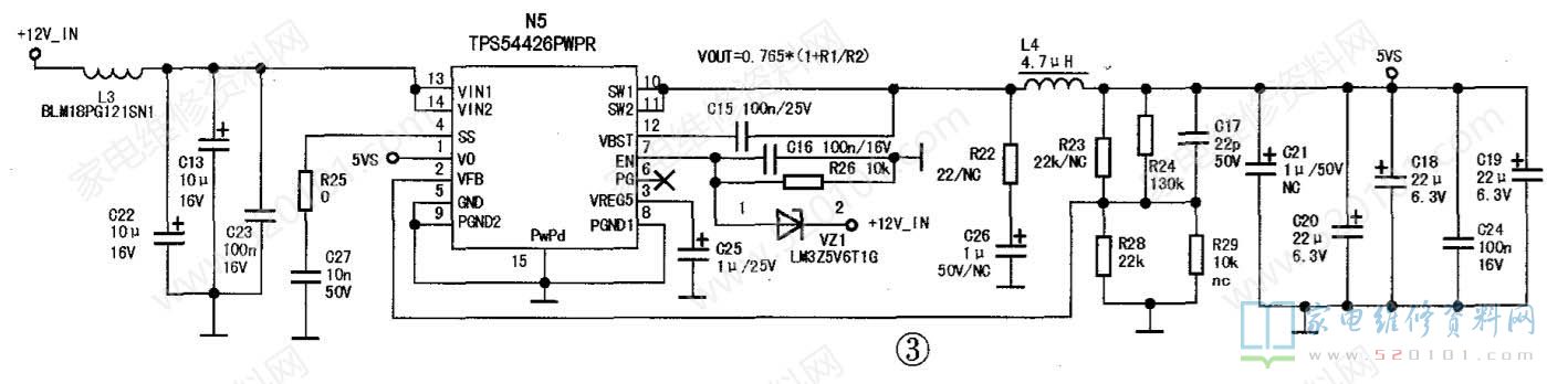

例1:一台海信LED32K311 (主板RSAG7.820.4721)液晶彩电,灯亮不开测试主板各路电压,发现N5输出5VS为0V。N5输出此5V作用大,影响范围宽,不但影响图像、伴音处理,还影响与控制相关的关键电路,如DDR变频电路、内核、EEPROM,它的作用同图2中U6输出的5V-USB的作用。N5输出的5VS再经N12、开/待机控制后变成5V。此5V一路经N9形成DDR所需的1.5V, 一路经N7输出内核所需的VCC 1V的启动电压(接N7的⑥脚),一路经N13输出供主芯片工作所需的+2.5V_ Normal和N10输出3.3V的供电电源(3.3V 使用范围可多了,给FLASH块N3、系统输出各类控制信号作偏置供电、用户存储器EEPROM总线I2C总线提供偏压、系统VDDP端等供电l。由此可见,N5没有电压输出,整机肯定出现指示灯亮,指示灯不闪烁也不会开机故障。
图3是N5工作原理图。其12V供电来自电源,①脚接此IC输出端,用户IC启动时间设置;②脚反馈控制端;③脚为内部5.5V调整输出,外接电容到地;④脚软启动端;⑤脚、⑧脚.⑨脚地端;⑥脚未用;⑦脚高于2V工作,低于0.4V时IC不工作,且⑤脚也无5.5V调整电压输出;12脚供电端为内部高边驱动N沟道FET管栅极提供工作电压,外接自举电容,使12脚电压由⑤脚产生的5.5V再叠加上10、11脚在C15上建立的自举电压;10、11脚开关脉冲电流输出,经外部LC滤波形成5VS电压。对此IC进行检测,发现⑦脚(EN)电压只有0.7V ,根据.上述介绍内容可知,该脚电压启动为2V,显然IC不工作因⑦脚引起。查其外围元件发现电容C16(实为C76)漏电,更换后电压恢复正常,整机开机正常。

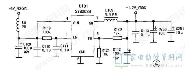

例2:一台TCL LE42D8800型液晶彩电(机芯MST6M182,电源、背光源和主板三合一机芯),灯亮不开机。
电源提供12V和+5V_STANDBY(简称5VSTB)给主板供电。其中, 5VSTB要给Q401组成的复位电路和U102供电,U102输出+3.3V_Standby给FLASH( U402、S25FL032K )和主芯片U401供电。另外, 5VSTB在开/待机信号控制下经Q116转换成+5V_Normal,此5V经U101 (SY8008B)输出+1.2V_ VDDC供主芯片内核工作所需电压,经U103形成供DDR工作所需的1.8V,经U104形成2.5V供主芯片U401等等。由此可见,指示灯亮,可以判定电源送往主板的5VSTB电压正常,U102输出3.3V正常。系统有指示灯控制信号输出,表明系统的复位电路、时钟电路在工作,但二次不开机,说明系统对FLASH和DDR等检测不成功。对这些电路检查,首先是测供电电压。测Q116输出5V正常,再测
量与系统有关的DDRV和vCORE 3.3V电压正常,但U101输出1.2V电压只有0.9V,显然故障与此电压偏低有关。检查u101没发现短路现象,更换u101后故障排除。相关电路见图4。

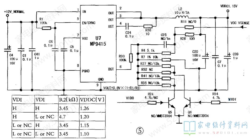

例3:一台创维32E30SE型液晶彩电(机芯8S06,主芯片MSD6A801FVA-WR),开机指示灯闪,但仍不能开机。测量电源送往主板的+5V_ Standby、+ 12V_ Normal、24V正常,开/待机脚电平有变化,但又返回待机状态。对主板各路电压检测时,发现U7输往内核供电只有0.7V正常时该脚应有1.2V ,见图5。手摸U7有轻微发烫,测其输出端对地电阻只有8592( 正常为65502),怀疑芯片损坏。更换主芯片后再测U7输出1.2V恢复正常,故障排除。
注:U7输出电压值太高(超过1.24V)或太低(低于1.18V)时,主芯片不能正常工作。图5中Q5、Q6及c极所接电阻在路状态影响U7输出电压值,检修时要判定电路中各电阻在路状态。

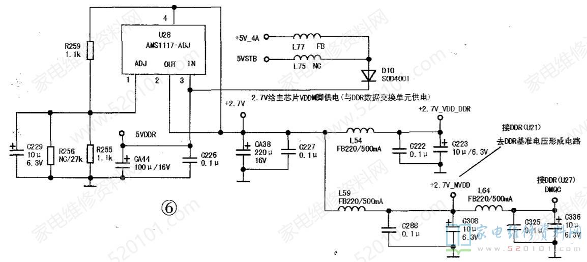

例5:一台长虹LT42710FHD型液晶彩电(LS20A机芯),通电后电源指示灯快速闪烁后回到待机状态,不开机。在指示灯闪烁时检测插座J901的①脚开/待机脚电压为3.5V,电源瞬间有24V、5V、5VSTB电压输出,说明系统中时钟振荡、复位电路工作正常,并瞬间输出了STB开机信号,但CPU对系统串、并总线与FLASH块、DRAM相连的I/O端口进行检测时却发现端口有故障,机器因试循环几周仍不能判定有故障导致系统自动中断,处于死机状态,故出现指示灯闪而不能开机。
出现类似故障仍采取先测量主板供电来判定故障,也可针对性地对FLASH块DDR供电电路进行测量判定。根据该机芯电压分布网络测量主板电压,很快发现主板上供DDR的U28输出的2.7V电压仅1.9V,而U28输入电压也只有3.1V,其前端降压二极管D10正极却有5V,负端却为3.1V,怀疑二极管性能不良,更换后故障排除,相关电路见图6。
由此图标注的U28输出电压的作用可以看出,U28输出电压主要是满足主芯片和DDR组成的格式转换电路的供电电源电路。此部分电路在开机后既作画面格式转换数据暂存器,又作为程序运行存储器,故这部分电路有故障必影响开机。

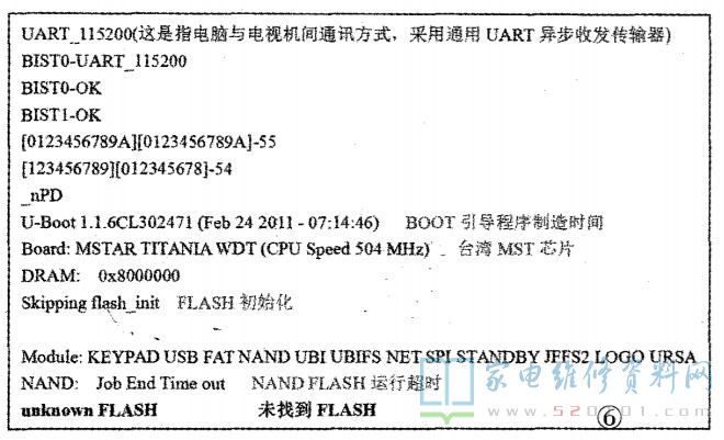

(1)Boot(电脑屏幕上显示boot,是最早显示的一段信息,表明系统已运行完boot引导程序。此程序通常放在FLASH块中,故显示此信息说明系统时钟、复位、供电和FLASH块工作正常。屏幕上无boot显示,说明主芯片和前述的这些电路有故障。无boot显示,也就无后续的打印信息了)。
(2)DRAM Channel A Calibration[此项说明系统运行完FLASH后输出总线在对DRAM,就是DDR或sDRAM动态随机存储电路进行检测。有此显示后,才会有下面的HW Byte 0~HW Byte3项目显示。由于电路板上安装有两块DDR,故各有两类DQS检测,见(3)。如果DRAM检测不成功,会出现相应提示,屏幕上显示项目也会终止在此]。

(1)打印信息最终显示unknown FLASH,见图6该显示的信息说明该机DDR (U14/U15:K4T1G164QE-HCF7 )与主芯片间的端口通讯正常,因为它显示“BISTO-OK.BIST1-OK" ,而最终显示unknown FLASH,表明NAND FLASH(U75 )有故障。据经验,的确此部分电路出故障会出现指示灯亮不开机的现象。此时通过检查U75供电、与主芯片通讯接口或替换U75来排除故障,有时还可能需要重新对U75程序进行刷新来排除故障。

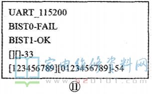

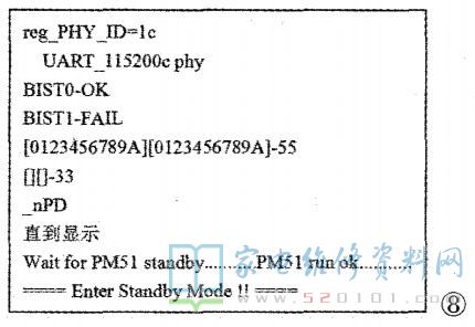

(3)二次开机后又返回到待机状态,打印软件显示见图8。此BISTO-OK表明两个动态帧中的第一个DDR组成的电路是正常的,第二个有故障,即[0123456789A][0123456789A]-55表明U14组成的电路存储单元正常,而[][]-33表明U15第二动态帧存储地址电路有故障这样直观的信息表明检修故障时,不必对主芯片U40的时钟、主芯片和FLASH电路U75进行检修,仅对U15组成的地址通道检查就能发现问题。通过对U15地址电路检查,发现地址通道中RP26电阻连焊,对其检修后故障排除。

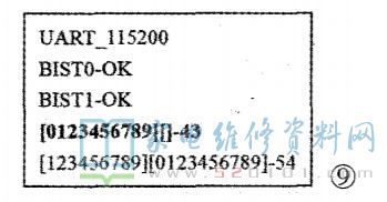

(4)整机处于待机状态,不能二次开机,打印软件查看信息显示见图9。
根据以往维修经验显示,此信息提示该机DDR与主芯片间端口检测中,发现两DDR中第一个DDR的地址通道有问题(显示[0123456789]0-43)。通过对该机U14周围电路检查,发现地址通道电阻RP13连焊,重新处理后故障排除。

例3:一台海信LED32K16(0001)型液晶彩电(主板号:RSAG7820.4287),灯亮不开机。首先测主板供电3.3V和1.8V等正常,接上工装查看打印信息,发现打印信息显示"BIST0- FAIL BIST1-OK"。此信息表明该机使用的两块DDR其中DDR1组成电路有故障,而DDR2(电路编号N17)正常。DDR1即电路编号为N15组成的电路。对N15组成电路进行检查,发现该集成块基准电压A-MVERF仅0.4V,异常,正常时为0.9V,经检查发现电阻R431阻值增大,替换R431故障排除。N15、N17组成的DDR电路,由于IC焊接采用贴片BGA,如果查出因为IC虚焊引起的故障,通常替换主板即可排除故障。其基准电压形成电路见图13。

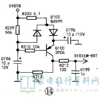

例4:一台长虹UD50B6000iD液晶彩电(ZLS47H-iS机芯),不开机,指示灯亮。指示灯亮 ,遥控、本机按键均不能二次开机。为了方便快捷的判断故障所在部位,先通过打印信息来读取板子工作状态,可无任何打印信息,由此推断主芯片MSD6A818组成的控制系统根本没工作。这些电路包括U19输往主芯片的+3.3V_ Standby 供电、时钟Y3、复位电路Q100等。测电源送往主板的5Vstb正常,测复位电路Q100 c极电压始终为高电平,异常,复位电路工作图见图14。
正常工作的产品,从Q100c极输出的复位电压应有从4.9V高电平到0V左右的低电平来实现复位。电视机工作时,c极电压应为0V。实测近4.8V,显然Q100工作异常。经检查发现电容C196已变质,更换此电容,开机电视恢复正常。

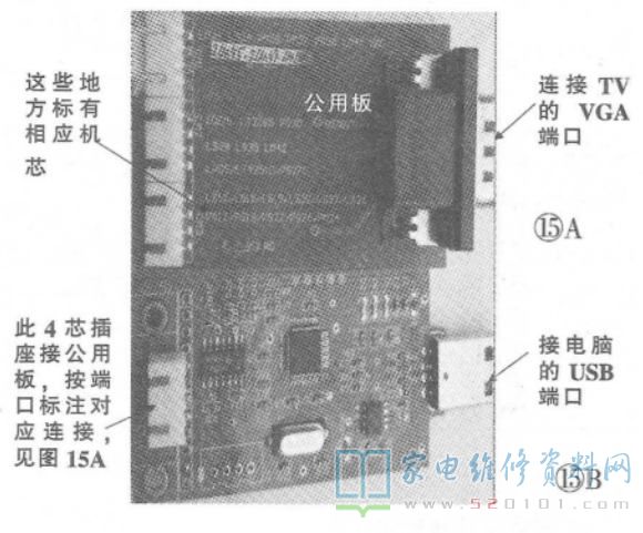

(1)准备一台带有VGA端口的电脑,操作系统最好为WINDOWS XP。
(2)准备一套能将串口信号转换成USB信号的工具。此工具根据机芯使用芯片不同而不同。目前采用MST.MTK两大芯片的电视厂家较多,故准备配合这两大品牌芯片的转换工具即可。
图15是满足MST芯片生产的长虹整机使用的一套完整转换工具, 它有两个板,图15A作公用板使用。此板有两端口:VGA端口端与电视VGA端口相连。公用板的另一边标有多个四脚插座,表示在与不同机芯使用的像图15B这样的转换板子相连接。图15B分MST和MTK两类。如果图15B板上装有型号FT2232D的集成块时,表示此板是与MST芯片生产的整机配合使用;如果板上装的IC型号是PL2303,表示是与MTK芯片生产的整机配合使用。图15B的USB端口可直接接在电脑的USB端口上,而四芯片插座通过连接线接入图15A中标注的相应机芯的四芯插座上,故图15B电路板的供电由电脑通过USB端口提供。

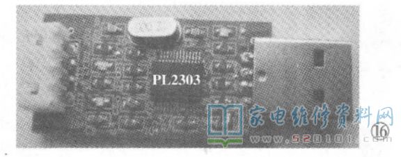

图16是供MTK芯片生产的电视在做故障时判定使用,上面的集成块型号是PL2303。
另外,也有采用CP2102芯片用于信号转换,以用于MST芯片方案主板上。MTK 系列芯片是全球排名前十名的专业IC设计公司一台湾联发科技公司生产的芯片,它广泛应用在高清电视.平板电视、手机上。

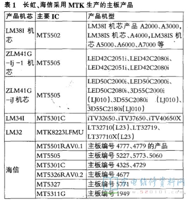

表1罗列了长虹、海信两大品牌采用MTK系列芯片生产的主板相关信息。这些芯片其实都可用上图16再结合图15A的公用工具进行故障判定。

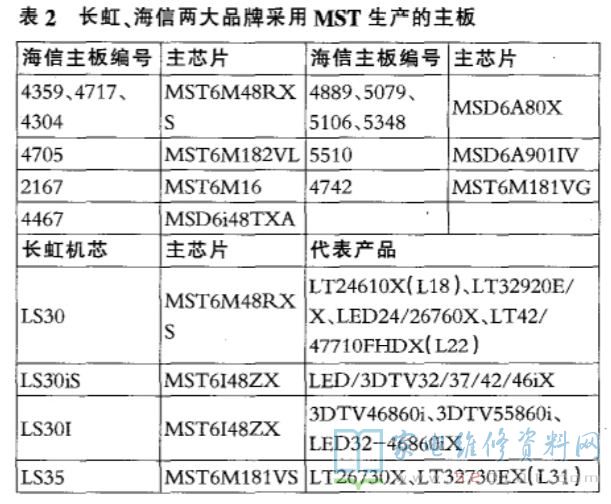

对于MST芯片,它是台湾晨星半导体(MStar)生产的各种主芯片,表2列出了长虹、海信产品使用的不同MST芯片的机芯相关信息。这些芯片生产的整机原则上可用图15所示的工具进行不开机故障判定检修。
这种串口信号转USB的设备因电视主板不同,加之转换板上使用化型号的不同,故需要安装与主芯片认同的驱动程序,将此程序安装在电脑上后,才能实现电脑经转换扳读取电视机运行的数据。

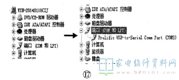

(1)准备驱动MTK 、MST转换板程序并安装驱动程序的准备需根据转换板使用IC型号来决定。使用型号是PL2303的,在网络上下载PL-2303 Driver Installer.exe的驱动软件即可;采用CP2102也可在网络上去下载安装使用,驱动软件的名称为CP210X VCP _Win2K_ xp.exe。 例如,在百度网上输入PL-2303 Driver Instaler.exe, 并下载到电脑桌面上,然后点击“安装”。
成功安装后,进入“我的电脑"中的“资源管理”,此时屏幕上显示图17画面,在端口(COM和LPT)处,点击端口(COM和LPT).下级子菜单多了prolifo USB -to-serial comm Port (cOM3),即多了USB转串的端口,此端口在电脑的COM3端口上。

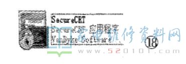

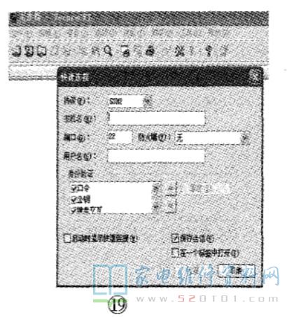

2)安装成功后点击文件包中图18所示的图标(应用程序),后出 现图19所示的画面。如果图19界面没出现点击文件下拉菜单,选择“快速连接”子菜单,也会出现图19所示的界面。

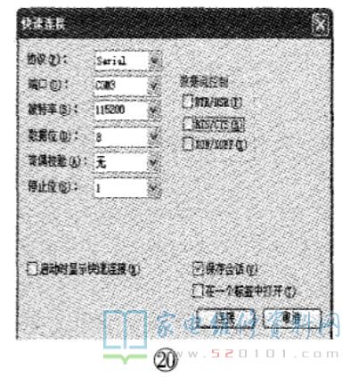

3)设置SecureCRT终端参数。出现图19所示的界面后,选择协议由SSH2为Serial时,便会出现图20所示的界面(注:图19中主机名不填写、端口由22为图17查询的COM3端口。这个不能弄错,不然电脑无法与转换板进行信息交换,这是安装好驱动后电脑自动匹配的端口)。图20中,协议为Serial (串口)端口为cOMB、波特率须设置为115200、数据位为8、奇偶校验为无、停止位为1,数据流控制三个选项统统不选,最后是“保存会话”,“启动时显示快速连接”,“在一个标签中打开"均设置为“选中”。设置好这些参数后下次使用不再设置,点击图18的图标便直接进入图20所示的界面了。要说明的是,转换板在与不同主板匹配时,电脑自动识别的COM口可能不同,你要做的就只有匹配正确的cOM端口的设置了。
4)打印整机软件。检查电视机主板与转换板、转换板与电脑均连接好后,给电视机主板供电,有的产品需遥控开机一次或重新开电源一次,点击图20中的“连接”,此时电脑屏幕上会自动显示打印信号。如果电脑屏幕什么信息也不显示,此时可拿另一套板来验证设备设置连接是否正常,如果正常便可确认电视机有故障。为帮助大家进一步了解打印工具的使用,下面再列举部分案例,供大家了解学习。

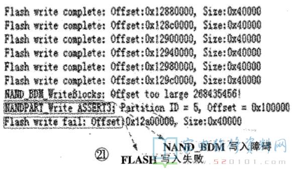

例1:一台长虹3D58B60001型液晶彩电(37机芯),待机正常,二次开机指示灯闪烁不开机。二次开机指示灯闪,不开机,首先进行查看打印信息,发现遥控开机过程中显示如图21所示信息。先试用u盘重新写入主程序,但在升级过程中出现如图21所示错误信息。
由打印的最终信息分析看,此机故障为FLASH块写数据操作失败,由此判断故障在FLASH存储器组成的电路上。既然打印信息中已对FLASH块分区并进行了大小设置(SIZE),说明主芯片与FLASH块间组成电路基本没故障,故障发生在内部数据写上。采用该资料介绍的工装重新刷一下引导程序“Nand Boot" ,写好后再将主程序升级文件拷入∪盘后,插上主板USB接口,重新断电再开机,电视机顺利写入主程序,升级完成后开机,故障排除。

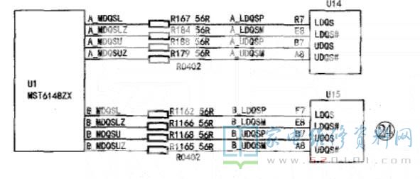

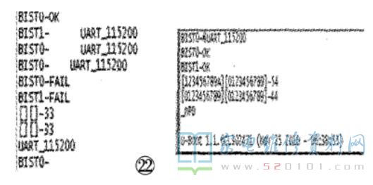

例2:一台长虹ITV32750型液晶彩电(LS30I机芯,主芯片MST6I48ZX, 属于MST系列),两块DDR(U14、U15型号为K4TIG164QE- HCF7),不开机。
用此文介绍的方法,采用《SecureCRT.exe》工具读取整机程序运行的打印信息如图22左所示。
从显示的信息可以看出,两块DDR均存在故障。它们同时出现故障应该首先查二者共用的电路,就是供电部分。二者供电来自U65输出的1.8V,测其电压下降为1.2V,显然不正常。对U5组成的电路检查,发现电容C18变质漏电,替换此电容故障排除,再重新打印整机运行程序,此时显示图22右信息。
注:电容C18在电路板的背面,由它引起的故障率较高,遇到不开机可替换此电容试试。

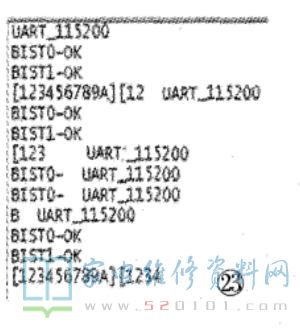

例3:一台长虹LED32860型液晶彩电(LS301机芯),不开机,指示灯有时亮闪。利用《SecureCRT.exe》工具,显示信息如图23,并出现反复打印此信息,就是不往后面运行信息。
分析此信息,此机两块DDR虽与主芯片通讯基本正常,因为BISTOK,这表明系统对DDR初级检测通过。它包括DDR的供电、基准电压VREF.地址、命令等信号端口检测基本成功,但系统随后要发出双相同步信号DQS指令对DDR检测时却出现错误,故显I]中的数据不全,且与正常中显示的数据不同。通常DQS检测成功后,系统才会与DDR进行数据DATA交换,故此机故障应出在DDR与主芯片的DQS通常中。通过对主芯片U1与两块DDR(U14、U15)间的DQS通道中的电阻R165、R167等元件进行检查,没发现有变质的情况,相关电路见图24,由此怀疑主芯片或DDR的BGA引脚有虚焊。
对普通维修人员来讲,可用焊枪先对DDR进行加热试着来排除故障。方法是:先在板上对应DDR处的正、背面加松香,试着给DDR加热(温度要控制好,不能将DDR加热取下,但球脚焊锡又刚好熔化),再轻按DDR,待冷却,如果故障现象消失,表明是DDR虛焊引起,否则故障在主芯片或主芯片与DDR间的通道中,此时建议替换板排除故障。注:该机修复后的打印信息与图22右相同。
