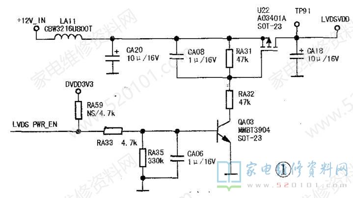

主板屏供电电路通常由控制系统输出控制信号控制P沟道耗尽型MOSFET管或由IC内置两只P沟道MOSFET管导通和截止来实现,见图1和图2。
图1电路,在开机过程中,控制系统送出高电平控制信号使QA03饱和,从而使U22栅极G电平拉低,U22的S、G极正偏而导通,U22的S极所接电压通过S.D极给屏TCON板供电。U22在此起开关、隔离和功率放大作用(由于屏工作电流较大,故此部件不能随意替换型号或短接S、D极,否则导致主板损坏)。上屏电压低或无,不只是U22、QA03这样的元件异常,还可能是LVDS PWR-EN控制信号从控制系统输出到达QA03基极的通道有故障,也有可能是CA18这样的滤波电容性能差或周围元件变质引起。

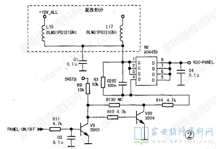

图2是液晶电视主板供逻辑板工作的另一种供电电路。这种电路在液晶电视主板电路中较常见。与图1区别在于,供电开关控制部件由内部集成两只P沟道MOSFET管的IC部件代替。工作原理与图1一样,要求N2的④脚G极电压要低于S极,工作时要求控制G极的NPN管是饱和状态即可,为此要求该电路的控制系统须输出低电平,否则整机将出现黑屏。如果N2的④脚因为电路有故障,使S、G极间不能正向导通将出现黑屏。如一台海信TLM32E29型机(主板编号为RASG7.820.1598),黑屏无字符。开机背光亮,测TCON无12V,测量供电控制电路n2(AO4459)的⑤脚~⑧脚没有输出,①脚~③脚有12V 供电,④脚外部控制三极管V5和V50控制正常,而④脚电压为0V,显然12V经R7给④脚供电出了故障。检查R7开路,更换R7后故障排除。

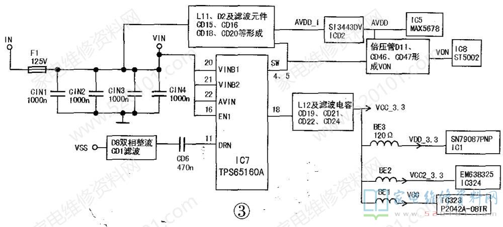

逻辑板上DC-DC转换块或滤波电容变质,导致上屏供电因后续负载过流而损坏,从而导致屏上无光栅。逻辑板接收主板送入的5V或12V供电(因屏型号决定供电大小)。图3给出了三星LTA320AP02液晶屏逻辑板主要供电框图。主板提供的屏IN电压首先经过保险管F1及滤波元件后,接入电源管理IC7的16、20~22脚,屏供电通过分压电阻给IC7的③脚提供启动电压,IC振荡工作,有开关电流经过L11和IC7的④、⑤脚,L11建立能量,通过D2整流电容CD15等滤波,这样在这些电容上建立了IN电压再叠加上L11建立的能量,形成AVDD_1电压给ICD2开关控制形成AVDD电压。此电压送给IC8形成控制液晶分子的控制信号STVP1、STVP2 (使栅极G输出触发控制的指令)及CPV1、CPV2缓冲板移位器所需时钟等。从IC7的11脚输出经耦合的开关脉冲,再经D8、C11形成VSS负压供屏工作。IC7 18脚输出脉冲,经外部LC滤波元件形成VCC_3.3的3.3V电压,经BE1~BE3三磁珠给图像GPU块IC1和缓存器IC324等供电。

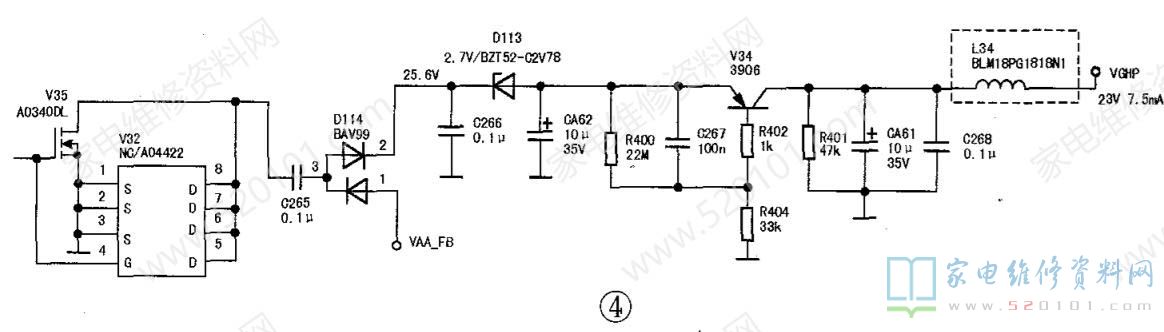

由此可见,主板提供给逻辑板的IN电压因为逻辑板上的电源管理IC或IN通道上滤波元件变质或ICD2这样的开关元件等击穿过流,都会引起保险元件F1开路,出现TCON板不工作;或者电源管理IC7形成的其他电压或3.3V不正常,导致TCON板工作异常,从而出现液晶分子透光控制失效,即使有背光灯亮,屏上仍出现黑屏。如一台海信TLM3233D型液晶电视“开机黑屏但看得见有竖线,声音正常、背光亮”。首先测量逻辑电路的供电vCC-panel有5V,测屏上关键电压VDA有13.5V 正常,测VGL有-5.5V也正常,但测VGH却为oV(正常是23V),由此判断故障在逻辑电路的VGH形成电路,见图4。
测量图中VAA_FB 13.5V、D114 的①脚13.5V、②脚0V,检查D114已开路。将D114更换后VGH恢复正常的23V,电视画面显示正常。

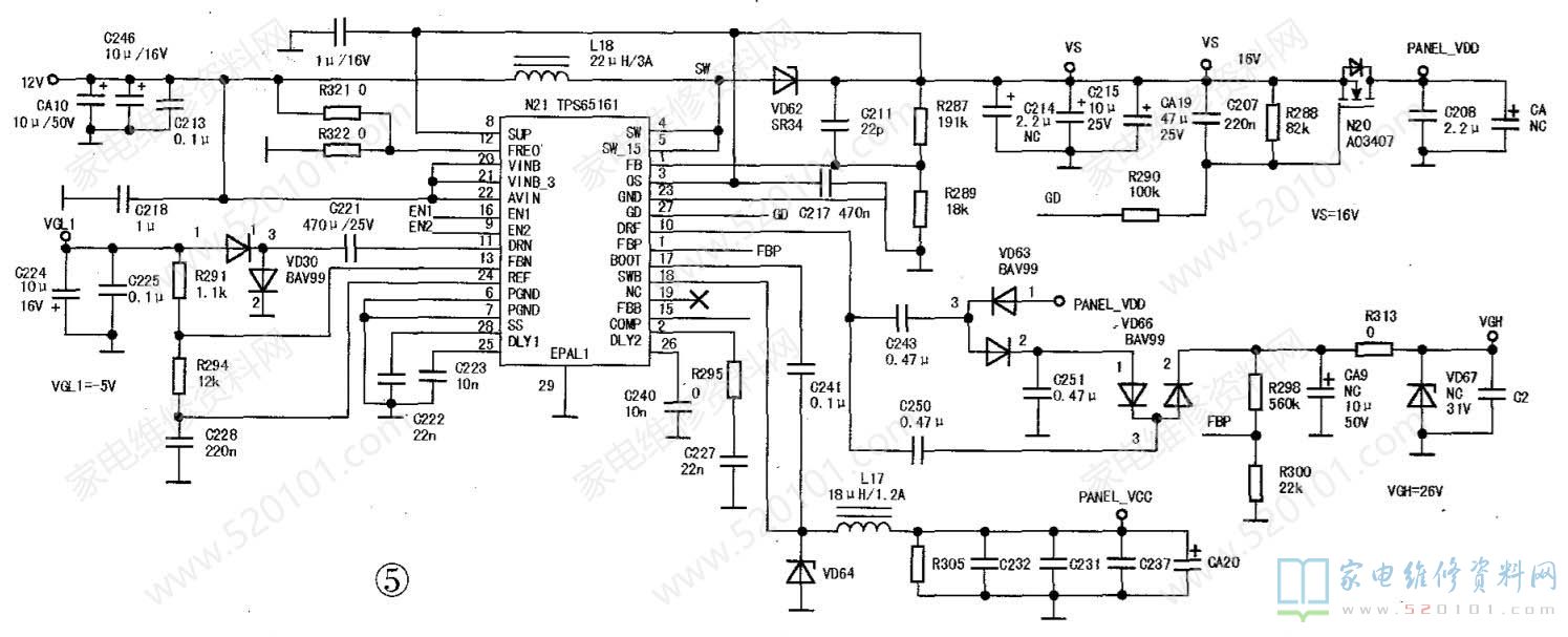

又如海信TLM32V66A型机(主板板号RSAG7.820.4204)灰屏、有伴音。测上屏电压12V正常,测逻辑板N21(TPS65161)屏电源管理模块各脚电压,结果18脚输出开关脉冲经L17及滤波电容形成的3.3V电压只有1.2V,异常。手摸接L17有点烫手,此电压给TCON板时序控制块也是LVDS处理块供电。再测N21的①脚VGL1电压(-5V)、④脚VGH电压(正常时30V)也都不正常。测N21的各脚对地电阻,18脚只有150Ω左右,不正常。试拆掉在路的C231、C237电容,在路阻值上升到15.2kΩ左右,替换C231、C237 ,18脚电压有3.3V,测N21输出其他各路电压已正常,故障排除。此故障说明电源IC某电压形成脚过载,会导致整个IC 工作不正常而引起TCON板不能正常工作。TCON板的检查大多集中在电源管理电路,这部分电路是故障多发地。

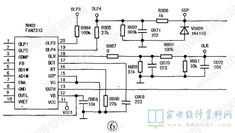

如海信TLM26E58型电视开机显示LOGO画面后便无光,伴音仍正常。测电源送往主板的各路电压正常,测主板去TCON板的信号也正常,由此推断故障在背光电路。测主板送给背光板的背光开关信号及背光调光信号正常,该机使用的是海信自产背光电路与开关电源于一体的电源板。背光振荡控制芯片为飞兆公司的FAN7313,测量IC供电脚正常,后检测IC 18~20脚外接保护电路时,发现19脚过流保护电路的电压在启动瞬间为0.75V(正常应为2.5V左右),说明过流电路起控。通常情况下可断开外接电阻R886判定,如果断开光栅出现,则需检查18、19脚外部电路,否则与IC其他电路有关。后检查发现18脚过压保护电路对地滤波电容C872漏电,将其更换后机器恢复正常,相关电路见图6。

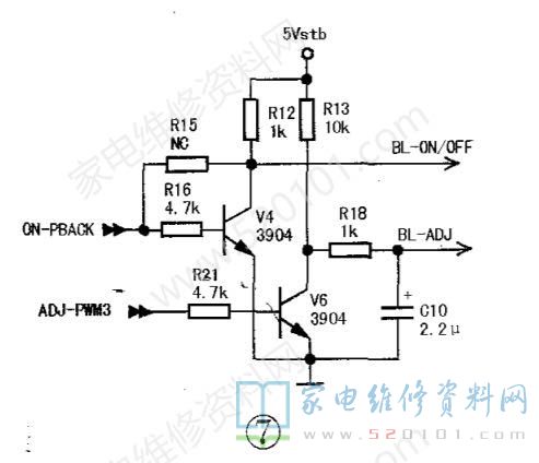

如海信TlM26E29型液晶彩电,冷开机黑屏,背光不亮,但每次开机后电视机可正常收看。冷态测量电源各路输出正常,测主板背光开关信号仅0.5V,不正常。该信号为主芯片输出经三极管反相从c极输出。用一只20k电阻从5VM接到该脚,背光出现,由此判断故障在背光控制电路。检查主板此路控制电路元件,发现V4上拉电阻R12变质,更换R12后故障排除,见图7。

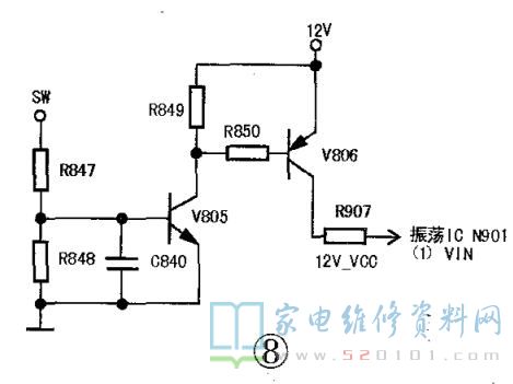

背光控制电路故障有时是因为送入 V4或V6基极的通道电路信号中断引起。由于控制信号从控制脚输出后经过多层板走线,通道中孔不通或漏电控制不正常,都会出现黑屏。主板送往背光电路板的两路控制信号通常接振荡电路或控制LED灯串电流。背光启动BLON是作为振荡IC启动工作的使能信号,或作为振荡IC供电控制信号,见图8。
电源组件送往背光电路的12V电压要送入N901,需主板送入sw背光启动信号(高电平)使V805、V806饱和导通,这样12V通过V806接入N901,故主板sw信号不正常或V805、V806不正常都可能导致N901不能启动振荡,从而出现背光不能点亮黑屏故障,所以逆变电路引起的黑屏故障要检查电源送入的电压及主板过来的两路控制信号,以及逆变电路自身振荡和控制电路等。又如海信TLM37V86K型机,开机屏亮马上就灭,测电源5V、12V正常。此电源板为二合一电源,怀疑背光部分电源损坏。检测逆变器T919、T910、T911,发现T909明显较其他几个小,替换后故障排除。

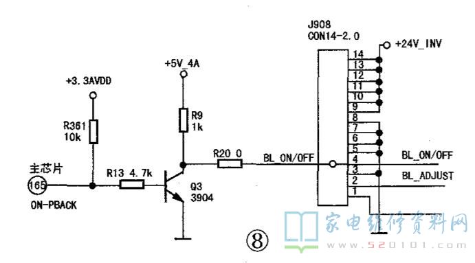

又如一台长虹LT32876型液晶电视(长虹LS20A机芯),有伴音、黑屏。测电源各路电压正常,测主板送往逆变板的背光启动与背光亮度信号时,发现背光启动控制信号BL_ON/OFF始终为低电平。将5V电压直接短接到电源接主板插座J908④脚的BL _ON/OFF脚,背光启动,说明主板背光启动控制电路有故障。对主板BL.ON/OFF电路(见图8 )进行检查,未发现故障,后怀疑系统软件出错,用U盘进行软件升级后故障排除。又如一台IS20A机芯的长虹LT37900FHD(L08 )型液晶电视,开机后指示灯不停闪烁,不开机。怀疑软件有问题在U盘中放入软件高于被升级机型的软件(该机原版本为LPC20A -MXX -V1.06-WX,后升级为LPC20A- -MX- V1.09-WX ),升级后故障排除。

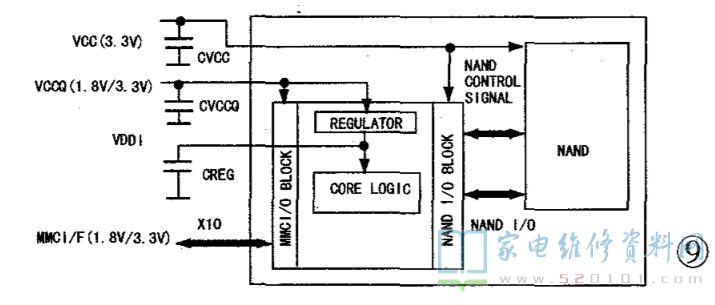

有些电视机出现黑屏时,在采用刷新软件后,却出现屏幕显示系统处于“升级过程中”,屏幕无任何变化,如同死机,如遇这样的故障,通常是EMMC工作不正常或损坏,测量EMMC供电及纹波幅度未发现问题,怀疑EMMC失效,试更换写有数据的EMMC(由于EMMC引脚采用BGA,对维修人员来讲最好采用换板维修)。智能电视采用EMMC的较为普遍.EMMC存储器与以往平板使用的NANDFlash有区别,EMMC除有NAND存储器的功能电路外,内部还有控制芯片,见图9。EMMC存储器供电特点:Vcc=2.7V~3.6V,Vcc=1.65V~1.95V或2.TV~3.6V,耗电时90mA,休眠时100uA。整个机器所有程序和字库、语音库都放在其中。

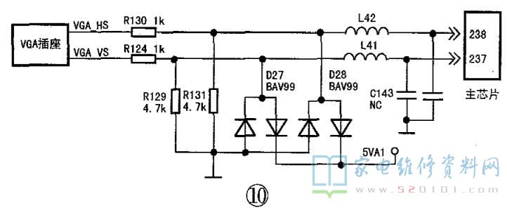

出现此情况,通常是由于主芯片未检测到信号源中的同步信号。因为主芯片与动态帧存储器组成的格式转换电路在进行逻辑运算前,首先是控制系统要识别节目源中行、场同步信号,二者代表了信号的扫描格式及分辨率等信息,系统识别后触发相应程序在主芯片内进行逻辑运算,来捕捉形成一幅满足屏工作的新画面的分辨率,所以如果信号中代表图像同步信号的成分丢失或幅度不够都将影响该节目源的处理,从而在此节目源下出现黑屏。如一台长虹LT52720F型液晶彩电(LM24机芯),接vGA热机约半小时黑屏。通过对VGA插座输出的VS、HS通道进行检查,发现场同步通道中电感L42虚焊。重新补焊后故障排除,相关电路见图10。

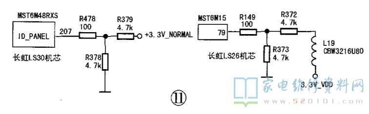

某些芯片,引脚设计有屏的ID识别地址,系统识别此脚电平来启动图像处理单元电路,输出相应屏种类所需的LVDS信号的帧频和传输率的LVDS信号。如长虹IS20A机芯主芯片(型号为MST6M69L)121脚定义的功能符号是ID_PANEL,即屏的ID识别功能脚。121脚有三种电压状态,从而决定主芯片格式转换后输出信号满足三大类屏分辨率及刷新率显示要求。当整机使用全高清FHD屏时,电路只接R372,121脚电压为3.3V;使用120Hz屏时,电路接入R372和R373,121脚电压为1.5V;使用普通屏时,电路只接R373,四脚电压被置0V。若替换主板导致121脚电平状态与实际使用屏状态不一致,或121脚外接电路出故障,便会发生黑屏现象。故检修这类机芯电视黑屏故障时,应确认主芯片此脚的电平状态。
提示:长虹LS30机芯主芯片MST6M48RXS的207脚为屏识别地址脚,长虹LS26机芯主芯片MST6M15的79脚为屏识别地址脚,见图11。

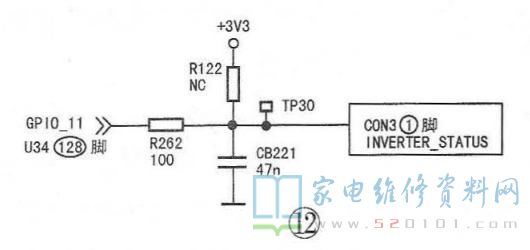

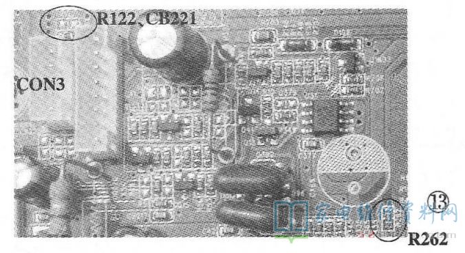

带有屏背光状态检测的液晶产品,背光检测信号异常会出现冷开机一切正常,热机后背光闪烁或黑屏故障。如长虹LM24机芯液晶彩电主板插座cON3的①脚送入INVERTER_STATUS 背光电路状态识别信号去主芯片MT8222( U34 )的128脚,见图12。当128脚设计有此路信号时,此路信号需正常工作,否则出现冷开机整机工作一切正常,放一段时间指示灯有规律地闪红灯,图像和声音都正常,关机后再开机又正常,放一会儿又开始闪。这是控制系统判定逆变器电路有故障的提示信号,严重时会出现背光不能点亮。如长虹lT32720型液晶彩电使用有AUO和LG塑料背板屏,当为AUO屏时主芯片不会检查这个信号;如果是LG的屏,则检要检测R262处电压,正常应为低电平,如果是高电平,查看CB221(47k)电阻,且确认R122(见图13)没有使用时,此路电压升高,有可能是逆变电路有故障,也有可能是主板主芯片或软件故障。如果开机进入总线查看屏参型号选错,或在总线调整状态下关闭参数和检查逆变电路无故障,此时对主板进行同机芯同屏软件升级或替换主板以排除故障。

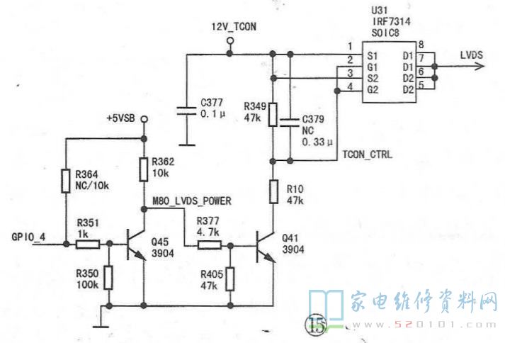

有的液晶电视TCON板设置有供电过压检测信号,此路信号将送入主板屏供电控制电路。当屏供电超出标准值时,TCON板将送出保护TCON板的关闭信号,从而导致屏供电中断出现灰屏有伴音、 背光亮故障。如长虹LM24机芯液晶彩电上屏供电电路U31的G极,除受主芯片输出的屏供电GPIO4信号控制外,Q45的c极按有TCON板送来的M80_ LVDS_POWER信号控制去控制Q41,见图14。
在整机使用LG或AUO屏时,上屏插座CON24 24脚送来的信号经电阻R377接入Q41基极,见图15。
此路信号的产生是在上屏电压超过屏规定的电压值时,TCON板将输出低电平使Q41截止,从而迫使U31没有输出。不同的屏TCON供电保护信号符号标注是有区别的,如此机芯配三星屏时, TCON送出的屏过压检测信号从cON25的⑥脚(标的符号是PVP-SAMSUNG )送出,经电阻R11接入Q41的c极,即直接控制U31停止输出供电,保护TCON。故出现灰屏这种故障时,可将Q41的c极对地短路判定。如果灰屏故障消失,便检查Q41、Q45相关联的电路来排除故障。正常工作时,Q45 b极应为低电平,Q41 b极应为高电平0.6V。
