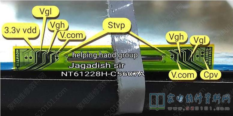

COF TAB模块NT61228H-C5607A飞线点位图
2023-12-23
作者:алекс
1434
液晶COF TAB模块NT61228H-C5607A的CPV、VGL、VGH、STVP、Vcom飞线点位图下图所示,仅供参考。
