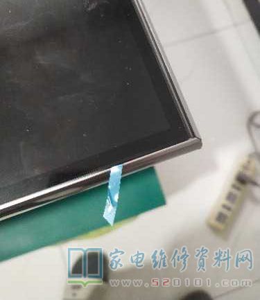

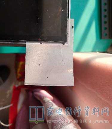

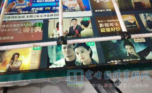

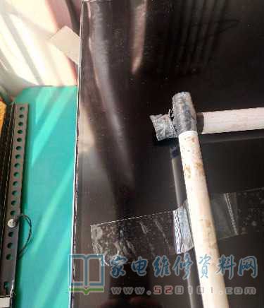

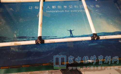

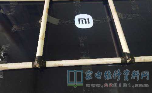

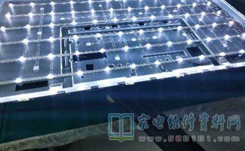

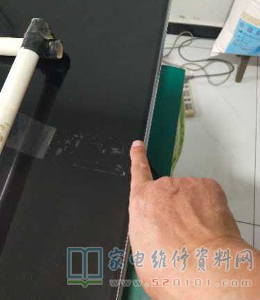

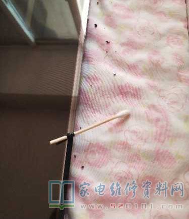

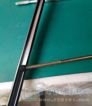

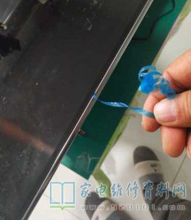

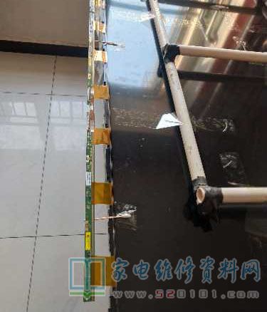

接修一台小米65寸液晶电视,型号是L65M5-ES,此款电视采用的是无边框工艺,机器故障表现为黑屏有声音,打开后测为背光条故障,告诉用户维修费用和拆坏不赔,用户答应维修。今天网购灯条到货,拆机开屏,细节不再描述,师傅全懂,过程看图。
提示:拆屏有风险,用户请勿盲目拆机,以免造成损失,仅供参考。
