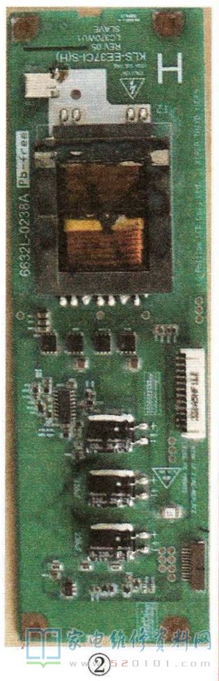

图1和图2是一台37英寸LG液晶屏中的背光灯驱动电路。它由两块电路板组成,图1中的电路板为主板,图2中的电路板为副板。稍加对比就会发现两块电路板上的部分电路是相同的,而这相同的电路部分就是与输出接口相连的输出变压器:T1、T2,功率放大器:Q1、Q7、Q9、Q10和Q201、Q207、Q209、Q210,以及接于功率放大器前面的集成块:IC2和IC202。
我们知道,在LCD液晶电视背光灯驱动电路中,激励脉冲形成电路专用集成块只能有一个。既然在副板上没有看到第三块集成块,那么,在由主、副板组成的背光灯驱动电路中,其激励脉冲形成电路一定在主板上。

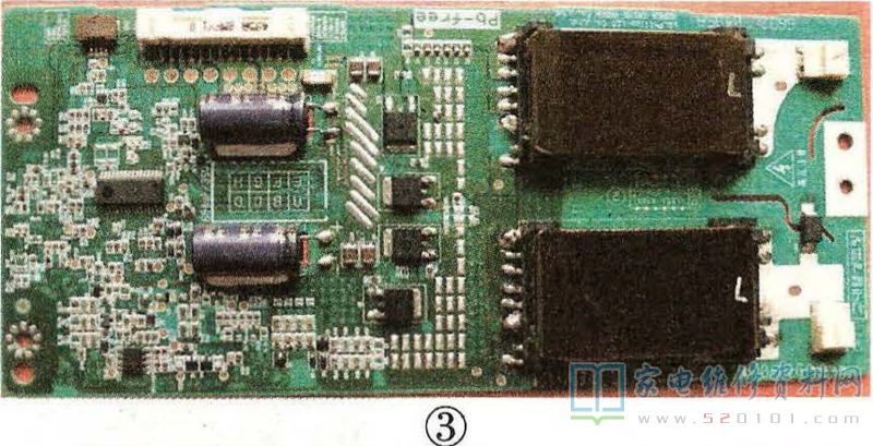

图3是一台32英寸液晶电视中的背光灯驱动电路板。毫无疑问,图3中的电路板比图1和图2中的电路板简单得多。实际上,简单的原因完全是图1和图2中的背光灯驱动电路是早期产品,图3则是经过技术提升后的后期产品。图3中的电路板上只有两块集成块,一块只有8个脚,另一块有32个脚。毫无疑问,32个脚的集成块就是背光灯驱动电路中的激励脉冲形成专用集成块。

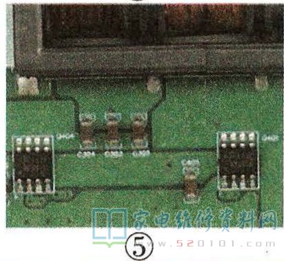

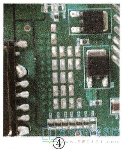

第1步:用数字万用表的二极管挡或指针万用表的电阻挡,测量背光灯驱动电路中的功放管或功放集成块(实为组合MOS管)的漏极(D极)或源极(S极)对地电阻(如图4中Q10的漏极,即图4中MOS管中间这个电极;图5中Q401的⑤~⑧脚)。如果这些脚的对地电阻很小,基本上可以确定背光灯驱动电路中有功放MOS管击穿短路。在背光灯驱动电路中,与电源相接的功放MOS管的漏极或源极上还接滤波电容,为何测得MOS管的漏极或源极上对地电阻很小,不判定滤波电容击穿短路而确定功放MOS管击穿短路呢?原因是在液晶电视的背光灯驱动电路中,一是在实际维修中,到目前为止,确实没有发现用于电源滤波的电容击穿短路过,二是背光灯驱动电路中的电源供电电压本身就不高.损坏的几率确实很小。

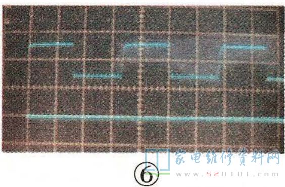

对电路中的激励脉冲形成电路专用集成块进行检查时,应当首先根据手上掌握的集成块参考数据测量其对地电阻,因为通过对地电阻的测量可以初步判定出集成块的好坏。在集成块对地电阻正常的情况下,是测量集成块的供电电压。当发现供电电压正常时,可在通电瞬间测量集成块激励脉冲输出脚的电压变化情况。若集成块内部电路正常则在背光灯驱动电路加电启动瞬间,集成块的激励脉冲输出脚的电压高应当有一个由低到高的跳变过程(注:电路结构不同,电压的跳变幅度不同,通常在1V~2.3V之间)。跳变的原因是其输出端输出的是如图6所示的脉冲信号与该脚直流电压共同作用的结果。
如果测得其输出脚电压在背光灯驱动电路启动瞬间没有出现跳变,则完全可能是集成块本身已经损坏。
