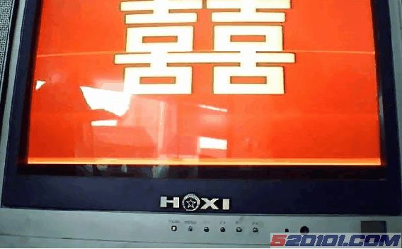

故障现象:下部压缩,中间一条白线。(如图)

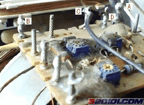

故障检修:该机采用LA76818+LC863524C+LA78040,根据故障现象检查LA78040各脚电压,基本正常。检查LA78040外围元件一无所获,代换LA78040和相关电容故障依旧。下意思测量了一下电路板上场偏转端子电阻:100多欧,总算找到了救命稻草。测量场偏转(如图)A、B两端,阻值随表笔的压力在10-100多欧之间变化。仔细查看场偏转,发现场偏转由两组串联而成,A、C为两头,D端为中心,测量A、C两端阻值为6欧,试将场偏转引线由A、B端改接到A、C端,故障排除。
