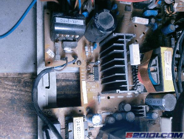

接修一台该型号机器由于雷击而损坏,该机指示灯亮但无法二次开机,开盖检查发现此机有一副电源并正常工作,主电源采用TDA16846,经初步检查发现这个部分的两个光耦的热端在路阻值偏小不正常,拆下TDA16846后这两处阻值恢复正常,更换此块后试机主电压不稳并有节奏上下跳动,此时按频道键机器出现正常声图,怀疑光耦性能不良,果断更换着两个光耦和LM431后试机,机器恢复正常。
