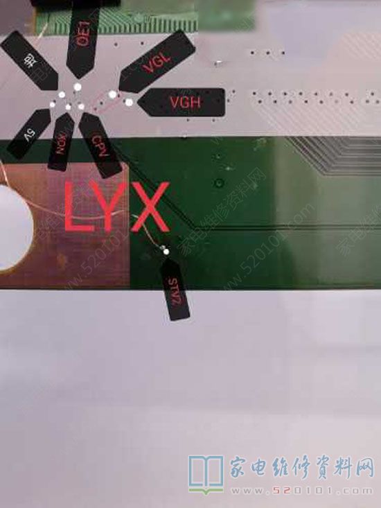

COF模块8658-HCY63飞线点位图
2023-11-06作者:lyx158942760251270评论
