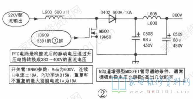

BOOST升压式DC-DC转换电路通常应用于开关电源的PFC校正电路中。开关电源为何要加PFC电路呢?这是节能的需要。国家有强制要求:“整机额定功率75W及以下的设备不做谐波电流限制;额定功率大于75W的设备,需对谐波进行限制,电路必须设置PFC电路”。PFC电路结构有DCM(非连续导通模式,在断续模式的变换器中,电感电流在周期的某些时刻电流为零)、CCM(连续导通模式,在周期的任何时刻电感都应当有电流流过)和交错模式三种。当输入功率在250W以下时,PFC采用DCM电路结构;当输入功率在250W以上时选用cCM结构;当电路需要重点考虑排版及尺寸大小时,则采用交错模式。
下面两个电路为BOOST升压式DC-DC转换电路的实际应用电路。

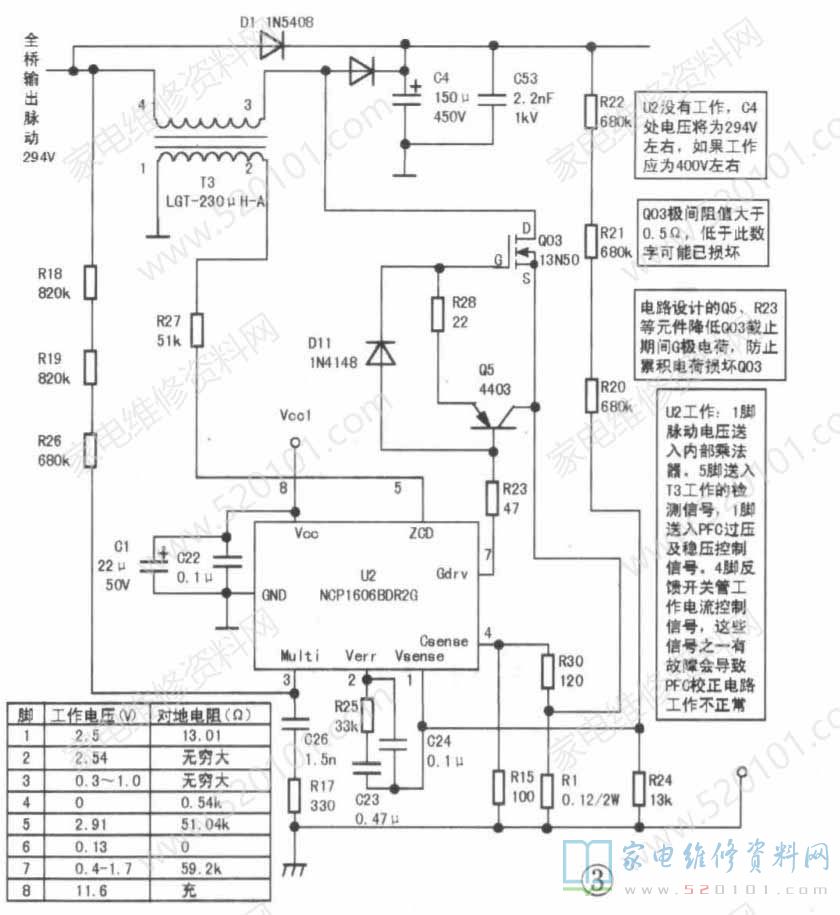

图2是创维32英寸~37英寸液晶电视所配电源168P-P37TLU-00的PFC校正电路,电路中的D1在这里被取消。
图3是长虹电源R-HS210-4N02中的PFC校正电路的维修图解。该PFC电路控制芯片采用安森美芯片NCP1606。维修提示:PFC稳压检测取样电阻R22~R20易出现接触电阻漏电,导致390V电压下降到370V左右,引起整机出现“开机又关机或光栅不稳定或自动停机”等故障。

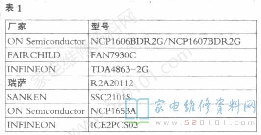

知识链接:PFC校正电路的控制芯片有多种型号,芯片的选用因整机输出功率的不同而不同。如长虹平板开关电源中的PFC电路,在电路输出功率<250W时,通常选用ON Semiconductor公司生产的NCP1606BDR2G、NCP1607BDR2G和INFINEON 公司生产的TDA4863-2G;当电路输出功率二250W时,则使用ON Semiconductor公司的NCP1653A或INFINEON公司的ICE2PCS02。超薄电源常采用瑞萨的R2A20112和SANKEN的SSC2101S。上述器件中,引脚功能、工作电压和振荡频率相同的芯片可以互换。表1是PFC电路中常用的控制芯片型号。

平板电源中,MOSFET管常作开关使用,选择时依照在同参数情况下,RDS(ON)(漏源导通电阻)和结电容小的较好。两管并联使用时,还要考虑驱动能力、温升等参数。在PFC、LLC、高压逆变器使用时尽量向9A/500V和13A/500V的规格靠拢,常见的使用型号有TK8A50D/FQPF9N50C,TK12A50/FQPF13N50C.路为,反激变换器时,PFC电路中通常使用FQPF7N80C。

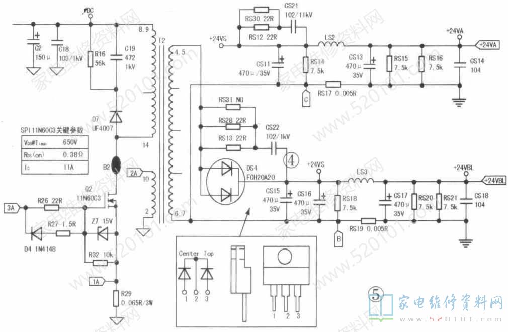

二、开关拓扑结构之二:反激式变压器反激变压器
能完成能量传输,使输入功率等于输出功率,在开关电源中应用较广。此类电路中的功率变换器T1有双重作用:在-个开关周期内具有电感和变压器的双身份功能。在开关导通期间,反激式变压器初级的作用像一个电感,开关管Q导通后,输入电压加在变压器初级,有逐渐增加的电流通过,此时能量存储在初级电感Np中,极性为上正下负;当开关管Q截止时,通过电流为0A,由于初级电感能量不能突变,变压器初级电势极性反转,极性为上负下正,并通过T1次级使二极管D1导通,电感能量转为电场能量向负载放电和向电容充电,这样能量从初级传递到次级并提供给负载。显然,此时反激式变压器起变压器作用,就这样在一个开关周期内,既作为电感,又作为变压器,见图4。
反激式变,压器在长虹晶辰电源JC128S-3MF01上的应用电路图见图5。
开关电源次级整流二极管替换说明:次级整流二极管主要使用的是肖特基和超快恢复二极管,均要求使用TO-220塑封的产品,主要规格如下:肖特基二极管为10A/100V、20A/100V、10A/150V、20A/150V、20A/60V,超快恢复二极管为10A/200V、20A/200V。

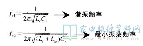

单谐振电路结构的LIC谐振电路其实就是LRC串联振荡电路,其原理是:将变压器的次级和负载折合回初级回路,次级相当于LRC串联谐振变流器的子负载,故LLC转换器的工作频率与负载的功率需求有关。功率需求较高时,工作频率高;反之,控制环路会降低开关频率。若以fr表示LLC转换器的振荡频率,则可通过参数选择使其工作在五种振荡状态:一是振荡在f1以下;二是直接谐振在fr1;三是高于fr1;四是振荡在fr2;五是在fr2之上振荡。LLC谐振电路的振荡频率计算公式如下:

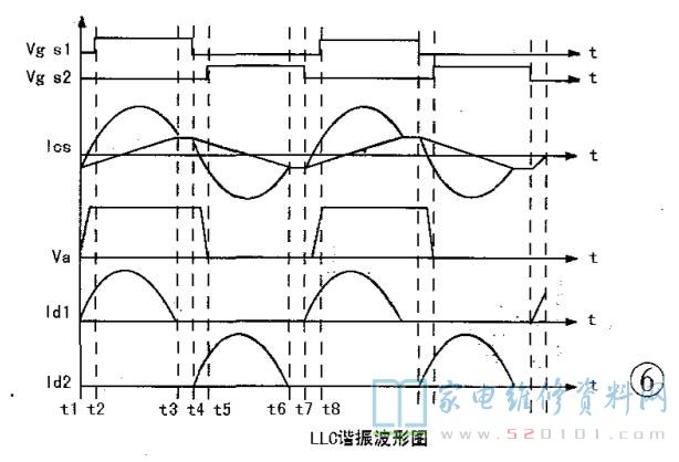

2.LLC谐振电路工作过程
在(t1,t2)区间,t=t1时,S2关断,谐振电流给S1的极间电容放电,直到S1的DS极上电压为零,这时S1的体二极管导通(SD极间),此阶段也使整流管D1导通,Lm上的电压被输出电压钳位。谐振电路的振荡元件由Lm和Cr参与,振荡网络处于感性状态,方便实现MOSFET管ZvS导通。
在(2,t3)区间,t=t2时,s1在零电压(zVS )的条件下导通,此时电源通过S1.Lp、Cr给变压器原边Ip供电,Ip承受正向电压;D1继续导通,S2及D2截止,此时Lr和Cr参与谐振,而Im不参与谐振。
在(t3,t4 )死区这段,t=t3时,S1仍然导通,而D1与D2处于关断状态,相当于副边空载反射到初级的R为无穷大,此时流过谐振电路的电流只有激磁电流,故Tr副边与电路脱开,此时Lm、Lr和Cr一起参与谐振。实际电路中,Lm大于Lr,因此在这个阶段可以认为激磁电流和谐振电流都保持不变。
在(t4,t5 )期间,t=t4时,S1关断,谐振电流给S2的极间电容放电,直到S2上的电压为零,然后S2的体二极管导通。此阶段D2导通,Lm上的电压被输出电压钳位,因此只有Lr和Cr参与谐振。
在(t5,t6 )期间,当t=t5时,S2在零电压的条件下导通,Tr原边承受反向电压,D2继续导通,而S1和D1截止,此时仅Cr和Lr参与谐振,Lm上的电压被输出电压钳位,不参与谐振。
在(t6,t7)期间,当t=t6时,S2仍然导通,而D1和D2处于关断状态,Tr副边与电路脱开,此时Lm、Lr和Cr一起参与谐振。实际电路中Lm大于Lr,因此在这个阶段可以认为激磁电流和谐振电流都保持不变。
以上是半桥LLC振荡开关电源基本工作过程的介绍,整个电路的工作过程可用图6来表示。

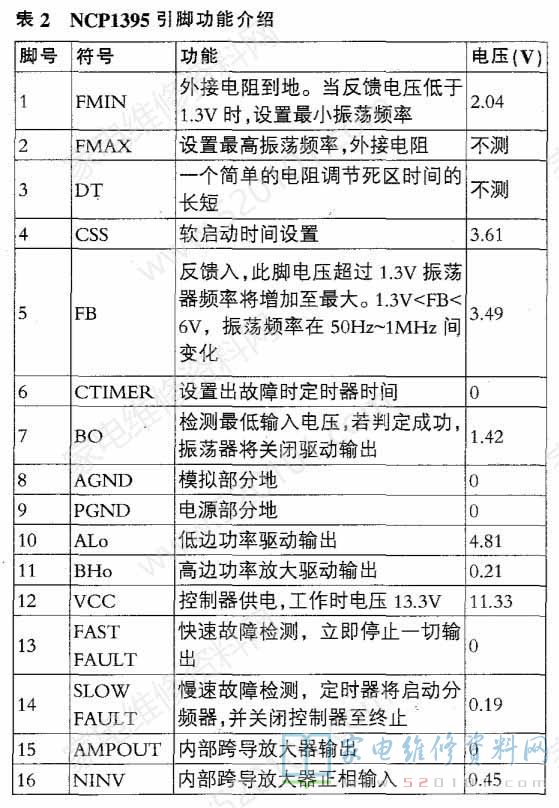

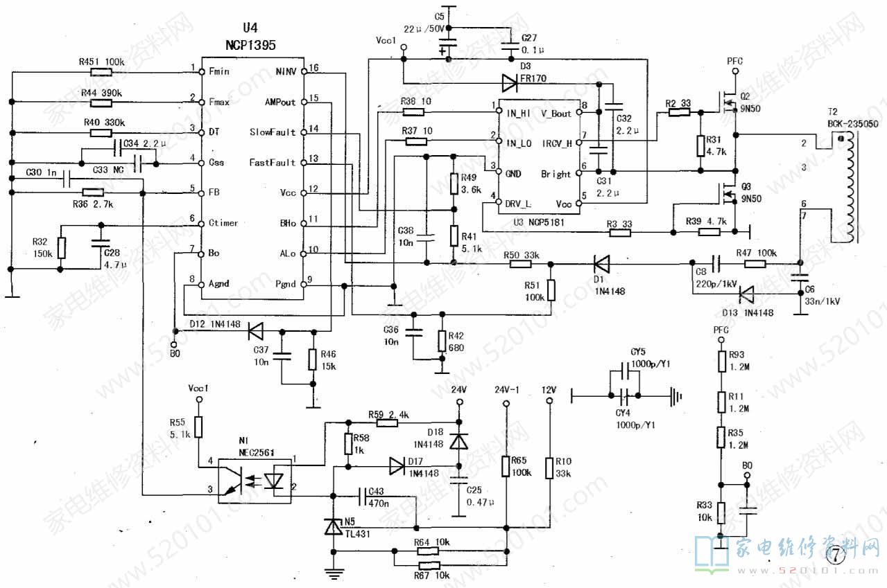

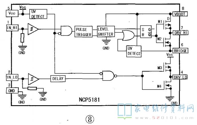

图7是采用NCP1395与NCP5181芯片组在电源组件HS210-4N02中做主电源振荡控制块时的电路图。图7中,U4产生驱动LLC振荡电路工作的驱动脉冲,包括死区转换时间设定,实现开关管ZVS开关转换。U4的①、②脚用于设置驱动脉冲工作最小与最大频率,③脚设置死区时间。U4的启动需要12脚提供VCC1供电,同时还要检测⑦脚接入的PFC电压。PFC电压经R93、R11、R35与R33分压送入⑦脚检测脚。当PFC电路未工作时,⑦脚电压下降,U4将保护停止工作;PFC电路工作后,LLC振荡电路形成的振荡脉冲在C6上形成的电,压将送入16脚,此电压由U4内比较器比较后从15脚送出误差信号,再经D12、C37、R46形成平滑电压进入⑦脚,实现对整个LLC振荡电路实施过压保护控制。13、14脚内接的也是检测电路,对振荡脉冲幅度进行检测,实现快或慢方式关断方式控制。整个U4各脚功能及维修数据见表2。
U4输出驱动脉冲去U3进行驱动脉冲整形,通过触发器输出驱动上管Q2、下管Q3的开关信号。
高端侧自举悬浮驱动电压形成电路:图7中,⑥、⑧脚内外电路组成了高端侧自举悬浮驱动电压形成电路。电路中D3、C32、C31分别为自举电容和隔离二极管。当⑦、⑧脚内M1管导通时,自举电容上的电压作为M1管的工作电压,⑥脚输出驱动幅度达vcc1的脉冲给Q2栅极,此时Q2导通,⑥脚有近PFC的电压接入;与此同时,IC内电路驱动脉冲使M4导通,对Q3结电荷进行放电。经短暂的死区时间(td)之后,②脚送入脉冲使M3导通,④脚有近vCC电压输出使Q3导通工作,这时vCC1将通过D3、Q3对C32、C33进行充电,由于⑥脚因为C6、T2诣皆振反复充放电的原因,加之转换频率较高,故⑥脚有近200V的悬浮电压,并通过自举电容使⑧脚也抬高到200V左右。当M1再次导通时,⑧脚电压又为M1提供工作电压,使M1能正常导通,这样整个电路工作又重复先前的过程。显然,⑥脚有接近PFC的电压是因为电路的工作频率高,一直保持 在高电压状态所致, 故⑥脚对⑦、⑧脚而言是一个浮地。

(1)驱动脉冲形成电路
首先,振荡脚不要测量电压,只需检测、替换失效元件即可。因为测量电压时表的接触电阻会导致振荡频率改变,损坏MOSFET管。主电源不工作的判定方法:测量振荡电路输出高低侧驱动脉冲波形即可。驱动脉冲就是方波信号,高低側驱动波形极性刚好相反。NCP1395的10、11两脚没波形输出,问题肯定在NCP1395,应查①、②、③脚振荡相关元件,⑦脚PFC电压检测电路,以及判定PFC电路是否工作。PFC电压如果为300V ,表明PFC电路未工作,这时应查PFC电路。
最后,查13、14脚快速关断检测电路中的元件。
(2)脉冲开关整流电电路
测高低侧的驱动脉冲输出脚,如NCP5181的⑤⑦脚是否有开关脉冲波形。如果输出脚没波形,通常是NCP5181损坏。此IC损坏的同时还应检查开关管Q2、Q3是否已击穿。
