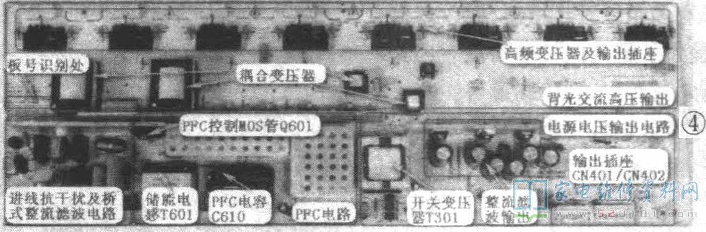

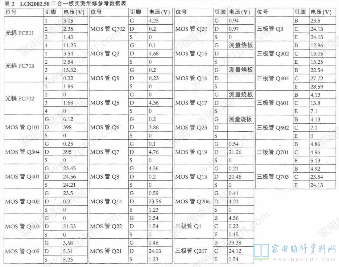

本文以VLC8200250二合板为例 ,介绍其检测维修,该电源适用于奇美V420H1-LN1屏,整个电源结构排列清晰,具有成本低便于维修等优点,应用广泛。由于奇美V420H1-LN1屏内共有8根背光灯管,因此VLC82002.50二合一电源组件采用8只高频变压器产生交流高压,分别通过8只插座输出,点亮背光灯管,相关电路及测试数据见本期中心图。

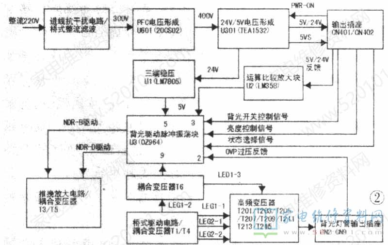

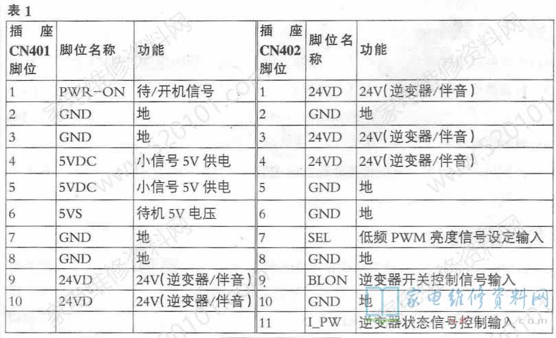

长虹LS20A机芯中的LT42710FHD机型配备的就是VLC82002.50二合一电源组件,该电源部分分别通过两个插座CN401和CN402与主板连接,其中插座CN401上接收主板送来的开待机控制信号以及输出待机5VS和开机后的5V、24V供电,而插座CN402接收主板送来的背光灯开关控制信号(高点平打开八亮度控制信号、状态控制信号(正常工作为低电平)以及电源部分输出为机芯主板提供的+24V电压。
电源组件逻辑结构框图如图1所示,由图可看出:二合一电源组件是提供给主板相关电路供电以及点亮背光灯管的供电,同时信号主板将发出开待机控制信号(高电平开机)、背灯开关信号(高电平打开)亮度控制信号及状态控制信号(正常工作为低电平)控制二合一电源组件。电源组件的工作流程框图如图2所示。

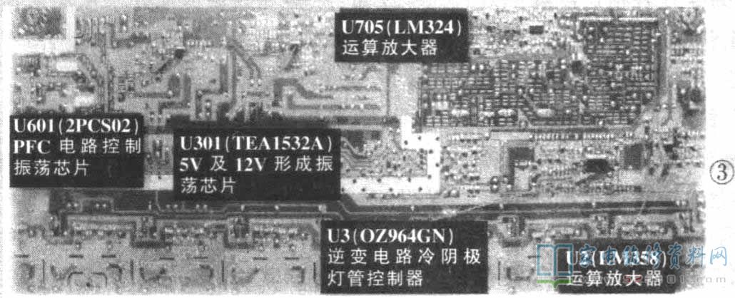

电源组件实物图反、正面如图3、4所示。

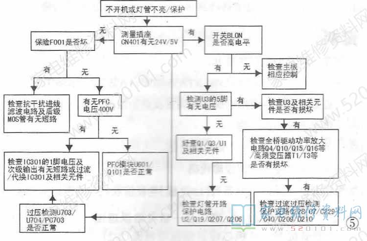

VLC82002.50二合一电源板各插座脚位功能表如表1所示,它的检测与维修数据见表2所示,故障检修框图如图5所示。

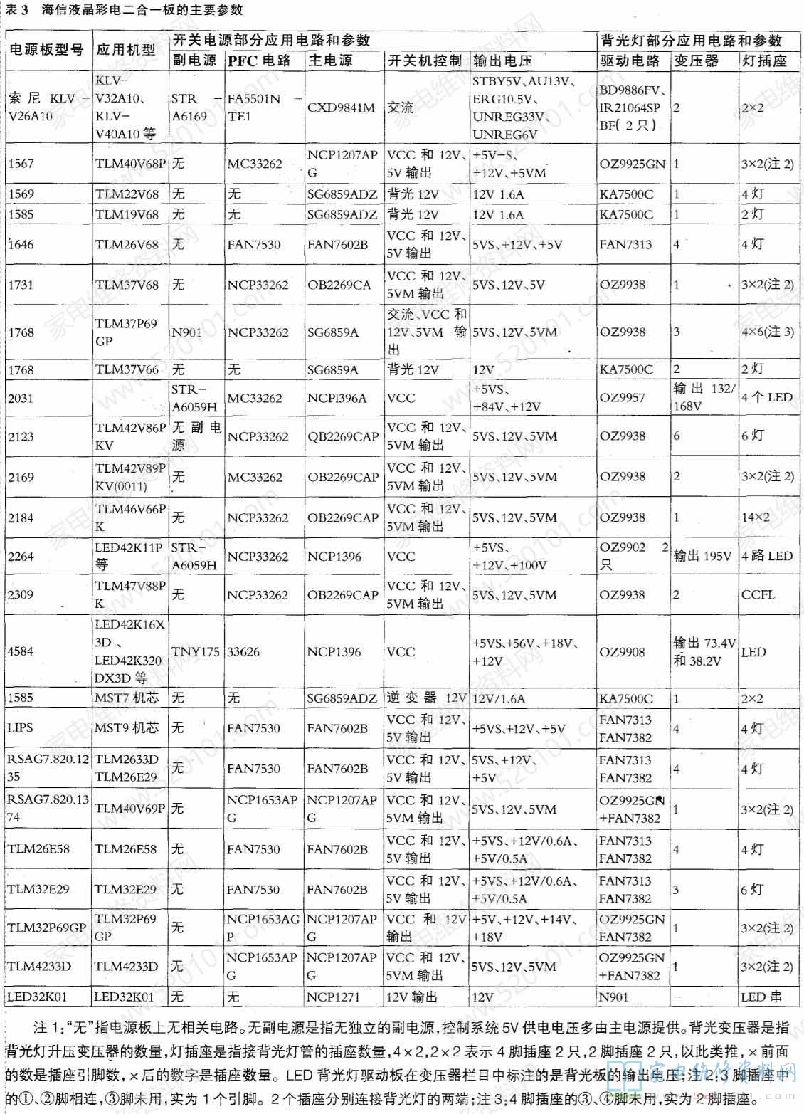

为了便于维修参考,特附上部分海信液晶彩电二合一板的主要参数,见下页表3所示。
