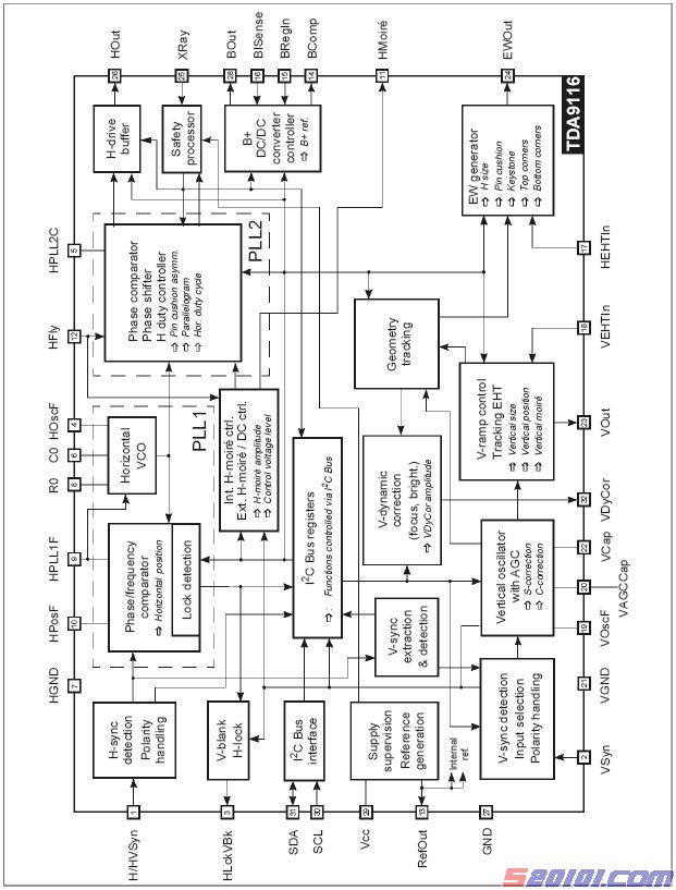

1.内部框图
英文注释:
H-Sync detection/polarity handing:行同步检测与极性处理;
V-Blank/H-lock:场消隐/行同步锁定;
I2C BUS interface:I2C总线界面模块;
Supply supervision /Reference generation:供电监测/基准电压输出;
V-sync detection/ Input selection/ polarity handling:场同步检测/输入选择/极性处理
Phase/frequency comparatoràHorizontal position(Lock detection):相位/频率比较器决定行中心(锁定检测);
Horizontal VCO:行压控振荡器;
Int.H-moire ctrl/Ext H-moire/DC ctrl.à H-moire amplitude/Control voltage level:内部行网纹(莫尔条纹)控制/外部行网纹(莫尔条纹)/直流控制决定行网纹幅度和控制电压电平;
I2C BUS registersàFunctions controlled via I2C Bus:I2C总线寄存器决定功能由I2C总线控制;
V-sync extraction&detection:场同步头提取与检测;
V-dynamic correction(focus,bringht)àVdyCor amplitude:场动态校正(聚焦,亮度)决定场动态校正的幅度;Vertical oscillator with AGCàS-correction/C-correction:带有自动增益功能的场振荡器决定S校正和场中心;
Phase comparator/Phase shifter/H duty controlleràPin cushion asymm/parallelogram/Hor.duty cycle:相位补偿器/移相器/行功能控制器决定光栅的枕形不对称/平行四边形/行周期;
Geometry tracking:几何跟踪;
V-ramp control/Tracking EHTàVertical size/Vertical position/Vertical moiré:场锯齿波控制/外高压跟踪决定场幅/场中心/场网纹;
H-drive buffer:行驱动缓冲器;
Safety processor:安全保护处理器;
B+DC/DC converter controlleràB+ref:B+直流/直流转换控制器决定B+基准电压;
EW generatoràH size/Pin cushion/Keystone/Top corners/Bottom corners:东西枕校波形发生器决定光栅的行幅/枕形不对称/梯形/上边角/下边角。

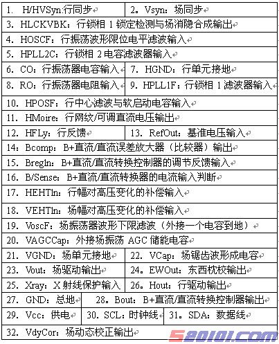

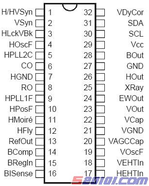

2.外部引脚及功能

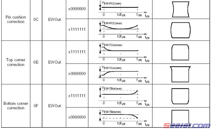

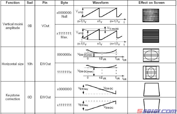

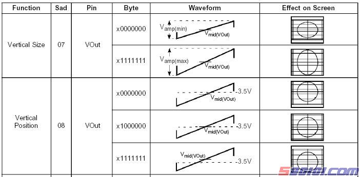

3.典型的输出波形

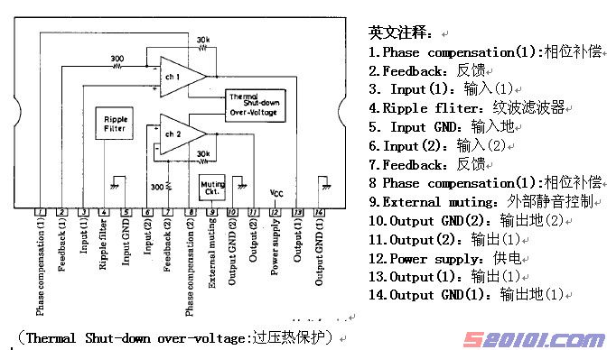

三.LA4280伴音IC内部框图

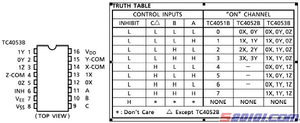

四.TC4053外部框图与切换选择表
注释:表中L表示LOW低电平,H表示HIGH高电平,INHIBIT为IC第6脚,当该脚为L低电平时,选择有效。选择后共同输出端为14:X-COM;15:Y-COM;4:Z-COM;
如表格第一列,INHIBIT->L; C->L;B->L;A->L;则OX---X-COM;OY---Y-COM;OZ---Z-COM
注意! IC的直流供电电压范围:-0.5---20V;工作温度范围:-40--85℃;储存温度:-65--150℃

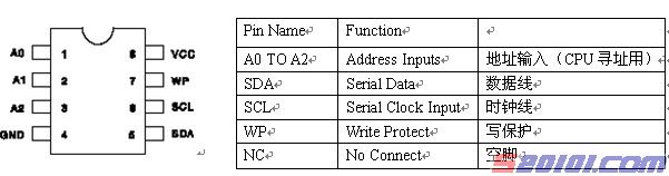

五.AT24C04简介
存储器名称后两位表示存储容量,TF#用AT24C04容量为4K(如AT24C08则容量为8K)。
注:WP为写保护脚,接地则存储器可进行正常的读写操作;接电源或悬空则因存储器型号不同而不同,而且还跟I2C有关系,如K2035主IC TMPS8801PSAN(1)脚PW开路,则存储器M24C08BN6被写保护,I2C数据不可修改或存储。
最大使用范围:
Operating Temperature(工作温度)…………-50℃ to +125℃
Storage Temperature(存放温度)…………-65℃ to +150℃
Voltage on Any Pin With
Respect to Ground (任何一脚的对地电压)…………-0.1v to +7.0v
Maximum Operating Voltage(最大工作电压)………6.25V
DC Output Current(直流输出电流)………………5.0mA
注意:如超过上述范围,有可能会影响IC的可靠性甚至对IC产生永久性的损坏,请注意静电保护并控制温度范围。如焊接时间不可太久,使用人员务必戴防静电手环,工具务必做接地保护! [Page]
