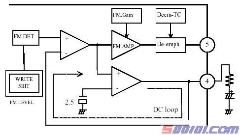

PIN4:FM FILTEER 调频滤波 PIN5:FM OUTPUT 调频输出(实为去加重引脚)
通过IC内部锁相环调频检波,LA76930可以在很好的线性范围内解调出4.5M—6.5MHZ的伴音中频信号,然后在直流输出恒定的情况下再通过FM AMP放大处理。在信号输入时该引脚外接电容容值决定了回路的低频特性和响应时间,外接电阻可以降低检波的速度。(厂家推荐电容容值为1μF)
PIN5外接去加重电容(厂家推荐电容容值为0.01μF);如果有用立体声IC,则此脚可以为空。
英文注释:FM DET调频检波;FM AMP调频放大器;DE-emph伴音去加重;DC loop直流回路

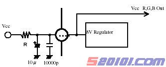

PIN11:RGB VCC 为RGB输出模块的供电脚
IC内置8V的稳压器,需要提供18mA电流给它,因此如下图所示,在引脚和供电VCC之间要串联电阻R,电阻阻值为R(Ω)=(VCC-8.0)/18mA 。

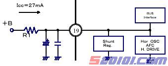

PIN18:VCO IREF 压控振荡器基准脚 PIN19:HORIZONTAL/BUS VCC 行/总线供电
使用4.7K电阻接地,产生基准电流给内部行 该脚供电为5V,通过电流为27mA,因此外接自由(固有)振荡电路,使其产生的频率更加精确。 电阻阻值为R(Ω)=(+B-5.0V)/27mA
英文注释:Shunt Reg并联稳压器 ;Bus Interface:总线模块;Hor OSC/AFC/DRIVE行振荡/AFC/行驱动

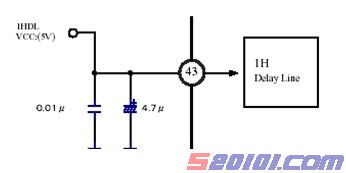

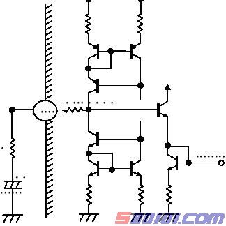

PIN20:AFC FILTER行压控振荡器AFC滤波 PIN43:CCD VCC 为1行延迟和CCD供电
左图所示:外接电容C1用来消除垂直纹波;而电阻R1可以把控制电流转换为电压;C2是引脚的平滑滤波电容。参考阻抗如下:C1=1.0μF / C2=0.015μF / R1=3.0KΩ

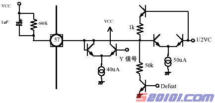

PIN57:BLACK STRETCH FILTER 黑电平延伸滤波器
该滤波器对黑电平延伸电路的黑电平峰值进行检测,外接电容在黑电平峰值期间被充电,而在非黑电平峰值期间通过RC放电。如果RC时间常数很大,则输出的直流电平和黑电平增益将会减小。

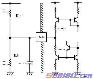

PIN58:PIF APC FILTER图象中频自动相位控制滤波器
该引脚为IC内部的PLL电路外接一个APC滤波器,APC环路增益由R1/C1构成的电路时间常数决定,如果增加R1的阻值,则环路的增益也会增加,但同时噪声的灵敏度特性会降低,因此厂家推荐R1取330Ω;另外APC环路的时间常数由外接电容C1和IC内部电阻决定,因此一旦电容C1起变化,则环路的时间常数也会随着大大改变,厂家推荐C1取0.47μF.
注:该脚的电压和电路AFT的控制灵敏度由外接的电阻R1,R2决定。
