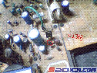

西湖CH2938A开机三无
2008-03-09
作者:
1850
开机三无电源指示灯不亮,测300V正常而+B无输出.关机将300V滤波电容上的电放掉.测电源部分元件无明显故障.
决定先换电源块一试,更换STR6709开机+B为80V,按遥控器开机键无变化.测TDA8361(36)脚行振荡电源为6.5V(正常因为8V)但可以随遥控开关机变化.主要还是电源偏低.
再查电路发现遥控开关机出来分成两路:第一路控制TDA8361(36)脚行振荡电源,第二路控制+B待机时的电压.结果问题就在第二路控制电路,是其中的三极管V803(C2383)b.e击穿了.
更换该管,开机正常收看.
