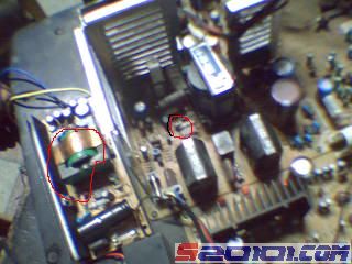

西湖CP2528A彩电三无
2008-03-09
作者:
1746
拆机发现电源部份有人修过了,作了较大的改动。把原机的几个三极管多拆了,另外加了一个电源板。可这次加的电源也坏了,由于西湖修的比较多,所以还是决定还原。此机电源坏是比较常见的故障,主要是损坏V801(C4706)/V802(D400)/V803(A1015),严重时还会损坏VD813(13V)/VD812(8.2V)/VD800(SR2M)。将被拆的元件装好,并修改原电路拆掉低压保护电路(厂方要求),把V805/V806拆了就行。最后的关键是将C816焊好,如图小红圈处.通电试机,一切正常.
