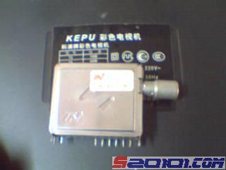

杂牌机KERPU14无信号
2008-03-09
作者:
1713
开机雪花点正常,自动选台一个也收不到。测高频头各工作电压多是好的,用起子碰高频头输出IF,屏显有明显变化,试换高频头,正常。
高频头为9V7脚,可用9V11脚的代换。
