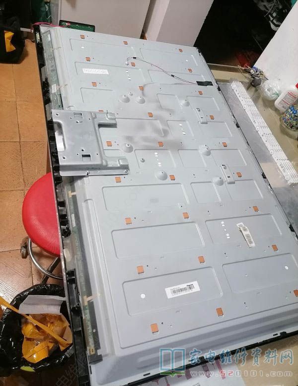

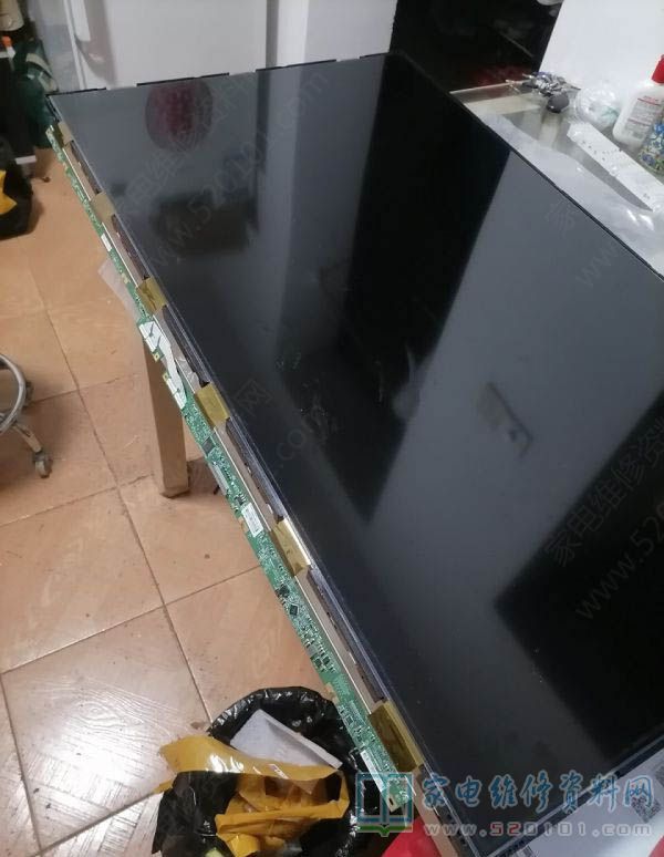

本次42英寸液晶电视,由于尺寸不大,相对比较容易,只要你知道拆屏流程,细心,大胆就行,具体过程如下图所示。首先要拆掉电路板。
拆光了

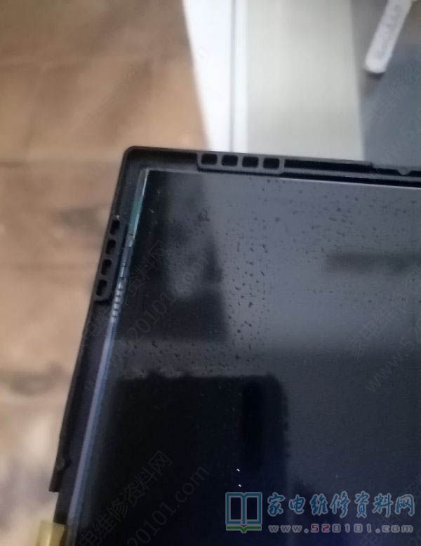

脱掉边条
拿走液晶屏

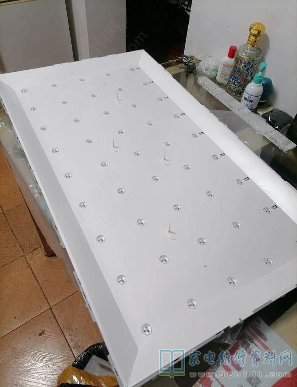

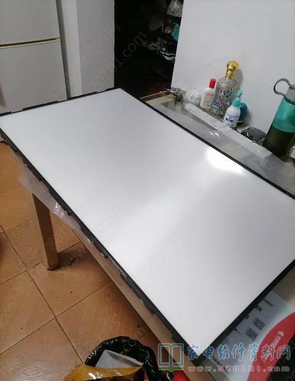

拿掉外框

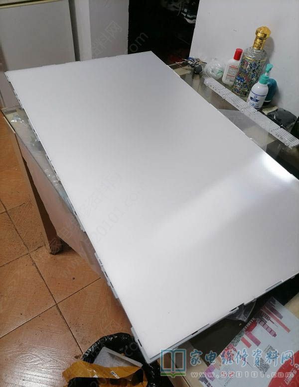

拿走透光板

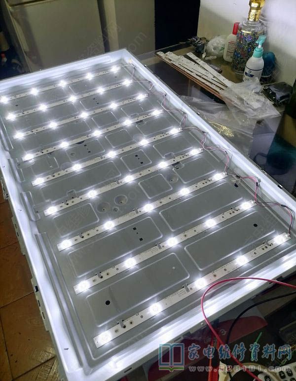

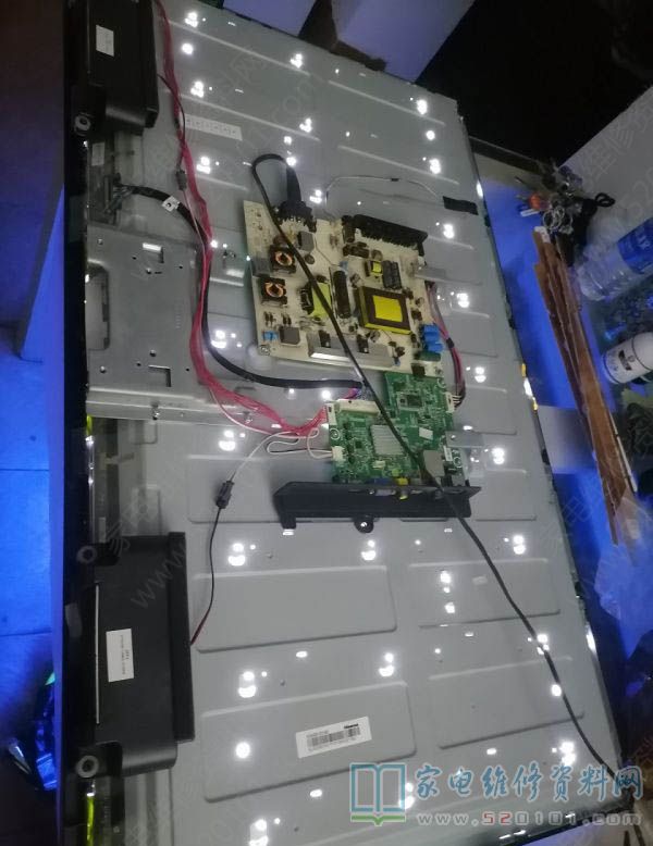

看到了11年的灯条
新灯条测试合格

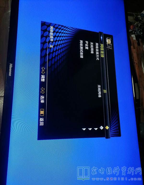

装回外框和屏幕,注意对齐4个角
	       装回电路板测试
