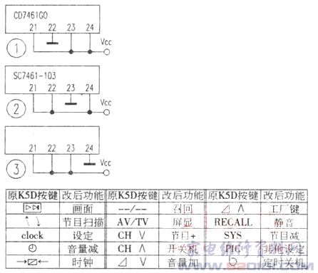

接修一只海信牌HYDFSR—A016L电视机遥控器(海信牌TC2102G/TC2175G彩电用),其发射IC为CD7461GO,试用长虹K5D遥控器芯片SC7461-103代替该芯片,原遥控器功能恢复正常。笔者用本店出售的长虹K5D遥控器控制海信牌TC2175G彩电,竟不起作用。打开这两种遥控器,发现两种芯片的21、22、23、24脚接法不同,其中海信A016L遥控器接法如图1,长虹K5D接法如图2。试将K5D芯片改成图1接法后,发现即能控制海信TC2175G彩电,只是除数字键外各键有些变化,详见下表。后查资料及实物对照,发现这种芯片还有第三种接法,如TCL2118E彩电,其遥控器芯片为LC7461M,接法如图3。
小结:以上三种芯片因工怍模式不同不能直接代替使用,但只要将芯片21、22、23、24脚改为相应接法,就能控制相应的CPU。这在专用遥控器不易配置的情况下,不失为一种好办法。
