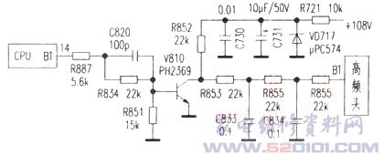

跑台通常原因有:(1)AFT中周失谐。其中多为中周内附的谐振电容变质。(2)调谐电压不稳定。调谐电压形成电路大同小异,附图为熊猫2118彩电所采用的调谐电路。引起调谐电压不稳定的原因有:1)+30V调谐电压不稳定,通常是uPC574损坏或限流电阻阻值增大,用万用表即可准确判断;2)调谐管性能变劣造成,最好用代换法判断;3)高频头VT端漏电,断开高频头VT端连线,将万用表红表笔接地,黑表笔接VT端,在R×10k挡时阻值应为无穷大。
在检修前,应先区分跑台是由VT电压不稳还是AFT失谐造成的,可通过观看电视节目来确定,由电调谐原理可知:频率越高,变容二极管结电容越小,两端电压越高;频率越低,变容二极管结电容越大,两端电压越低。因此,各频段低端所需的调谐电压就较低,高端所需的调谐电压较高。在相同漏电阻的情况下,越往高端调谐电压越高,漏电流电越大,引起的电压波动也较大;越往低端,调谐电压越低,漏电流也越小,引起的电压波动较小。因此,由于调谐电压不稳引起的跑台,越往高端越明显,严重时甚至收不到高端节目;越往低端图像越稳定,而AFT失谐引起的跑台不会有上述现象。另外,近期生产的由I2c总线控制的机器,存储器损坏有时也会引起跑台。
