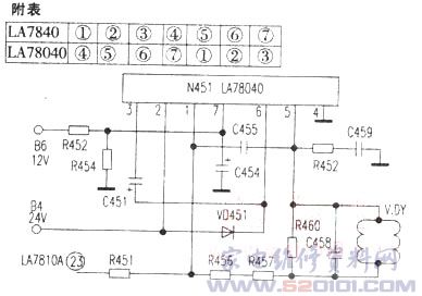

开盖检查,发现该机场输出集成电路N451实际使用型号为LA78040,图标型号为LA7840。通电后发现LA78040及散热片很快发烫,虽然场块与行管共用一块散热片,正常时也只是微热,由此说明场块有过流现象。测其各脚对地电阻和工作电压,多数脚电压、电阻不正常,而其供电端②脚为25v正常,据此判断LA78040损坏。
市场上无LA78040出售,只有LA7840出售。后仔细清查LA78040外围元件,并绘出电路图(见附图),与LA7840应用电路(参见随机电路图。随机电路图中LA7840③脚错接24V电源,应改为接VD451与C451的交点)比较,外围元件完全相同,只是引脚排列顺序不同,其对应关系见附表。决定用LA7840代换LA78040。LA7840为7脚单列直插式,引脚一字形排列,引脚间距大;而LA78040虽仍为单列7脚,但引脚密,且引脚为齿状交叉排列。幸好电路板上同时设计了这两种型号的场块安装位置,散热片也打好了安装孔,只需将LA7840直接插上,焊接好。再检查外围元件未见异常,通电试机,场幅、场线性均符合要求,且LA7840温升正常,代换成功。
