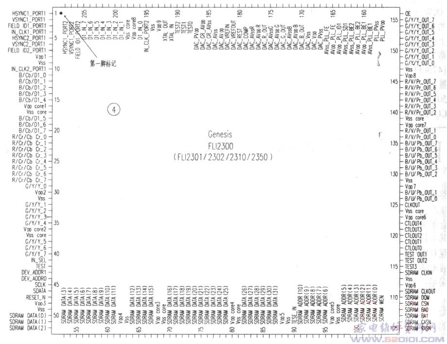

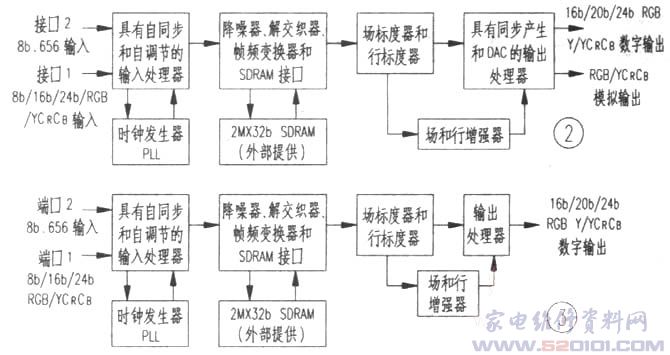

该芯片外部需提供32b SDRAM控制器,可由一个2Mx32b SDRAM完成或二个1Mx16b SDRAM来承担,使其能运作高达16MHz频率。FLI2300内部框图分别见图2、图3;顶视图见图4。

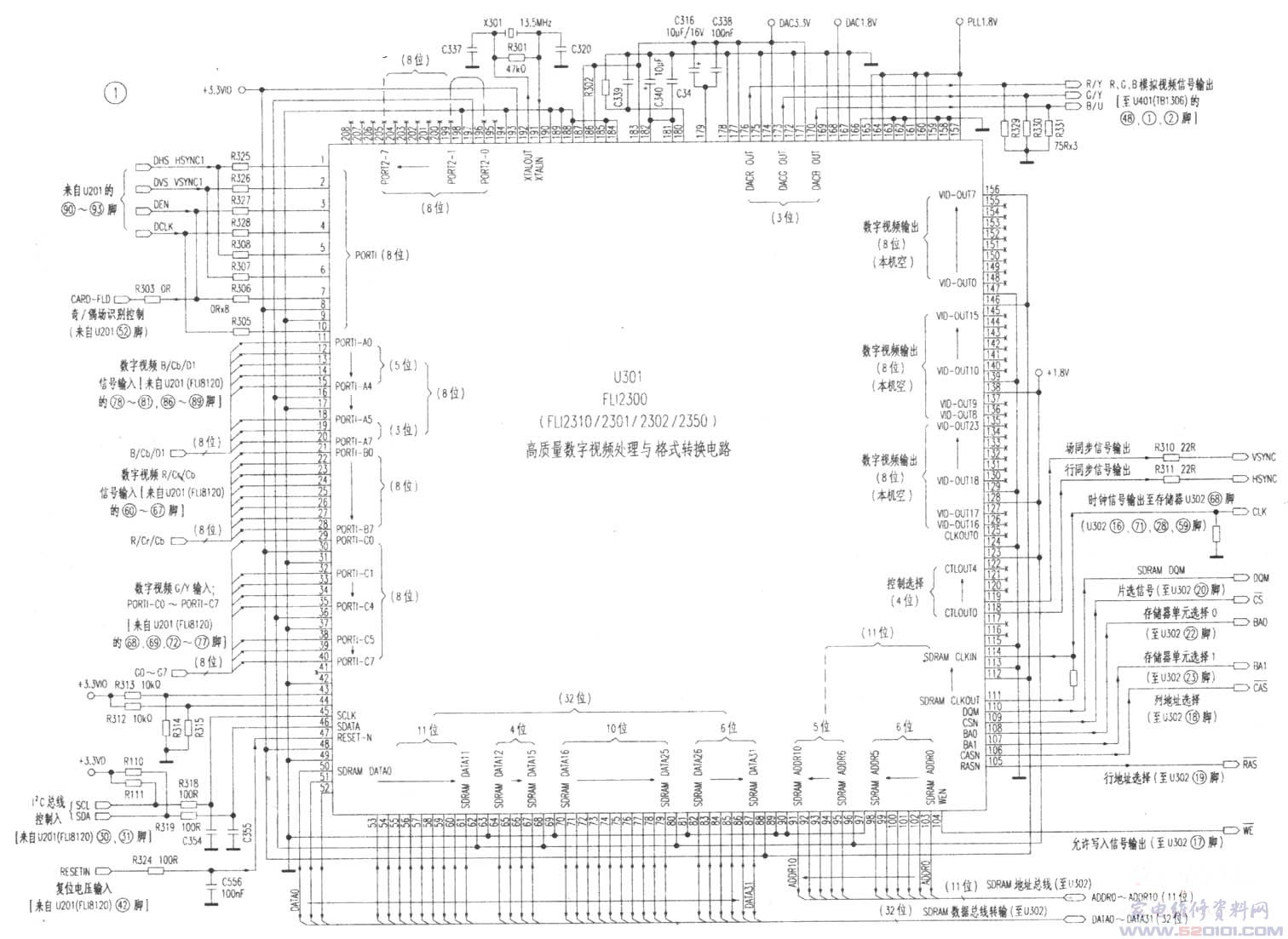

二、FLI2300单元电路信号流程解析(见图1)
下面以FLI2300在海尔“GENESIS机芯”彩电应用为主,并结合该芯片在康佳“PDP4217G型”等离子(FLI2310)彩电和海信“HDP3411D”高清彩电(FLI2300)的实际应用,综合解析其信号流程,以利维修人员解析与维修。

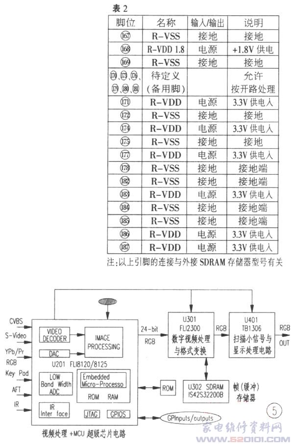

海尔“GENESIS机芯”数字板数字视频处理主要由FLI8120/8125(U201)信号接收处理+MCU电路、FLI2300(U301)高质量数字视频处理与格式变换、TB1306(U401)扫描小信号及显示处理电路和IS42S32200B-6T(U302)帧(数据缓冲)存储器电路组成。数字板组成框图见图5。
经前级接收处理后的数字视频信号分别从FLI8120(U201)的输出端口输出,其中B/Cb/D1信号从U201的78~81、86-89脚输出8位数字信号送至FLI2300(U301)的11~15、18~20脚;R/Cr/Cb信号从U201的60-67脚输出8位数字信号送至U301的21~28脚;G/Y信号从U201的68、69、72~77脚输出8位数字信号送至U301的32-35、38-40脚和29脚。本机196、199-205脚输入端口为空脚未使用。
输入的数字视频信号在外挂帧(缓冲)存储器的配合下,进行复杂的视频信号处理和格式变换运作后,R、G、B模拟视频信号分别从U301(FLI2300)的176、173、170脚输出,送至TB1306(U401)扫描小信号及显示处理电路,经处理后通过接插件送至显示器显示图像。本机的数字视频输出端均为空脚而未使用。
FLI2300电路在海信“GENESIS二代机芯”彩电的应用和海尔“GENESIS机芯”基本相同。
在康佳PDP4217G型等离子彩电中应用了FLI2310,其数字视频信号从VPC3230D(N412)视频输出端口40-37、34-31脚输出,送至FLI2310(N411)的输入接口196脚和199-205脚,其余三组数字输入端均经R475(0Ω)电阻按接地处理。输出端口从146-155脚输出G/Y/Y(SVLUMA7-SVLUMA0)8位数字视频信号;从137-130脚输出R/Y/Pr和B/U/Pb(SVCHROMA7-SVCHROMA0)8位数字信号。其余数字与模拟信号输出端口均为空脚。

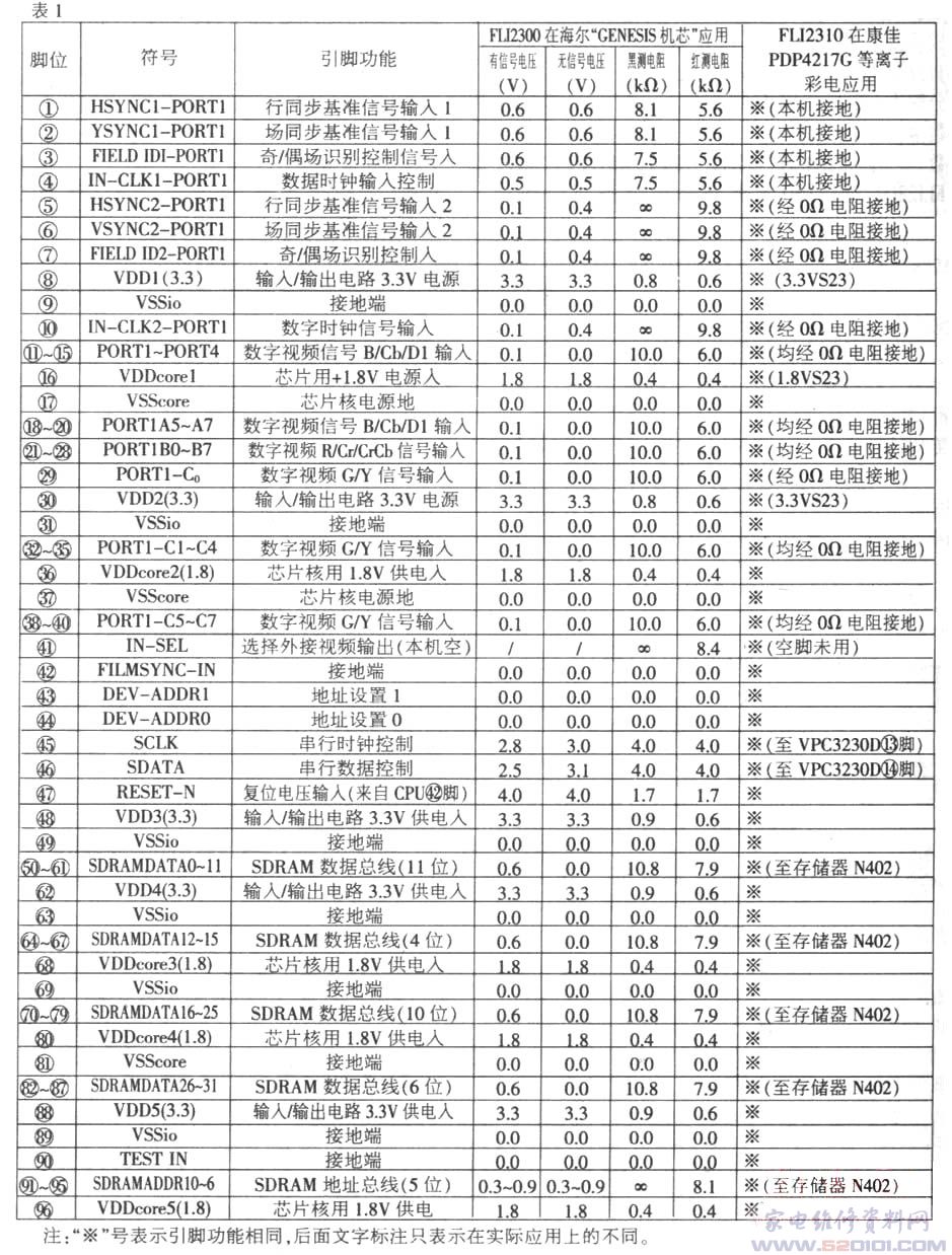

3.检查45、46、47脚动态电压值是否正常。正常状态下,45、46脚电压应在2.5~3.1V间微微波动,若该两脚电压在动态情况下,始终有某一固定的高电平或0V低电平,则表明I2C总线有异常。47脚复位控制电压来自超级芯片FLI8120(U201)的42脚,正常时,测其动态电压应为每按一下遥控器,该脚电压应快速变动一下,否则表明复位异常。
4.测量重点信号脚位即①、②、④、⑩脚和111、114、118、119脚电压和波形。正常情况下①—④脚基本为零状;⑩脚电压约为0.1V左右。111脚电压在1.6-1.8V左右;114脚在1.7v左右;118、119在3.0-3.2V左右(最好是测量以上各脚电压波形来判断故障)。若测得①、②、⑥、⑤、④、⑩各脚有正常的行、场同步信号和数字时钟信号输入,而111、118、119脚其中某脚无同步信号或时钟信号输出,则多为U301芯片损坏。

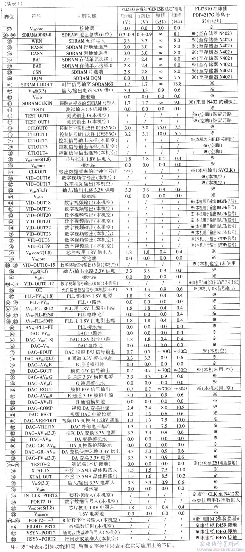

四、FLI2300/2310系列集成电路引脚功能及其电压、电阻维修数据(见表1);FLI2310和其他同系列Ic引脚的差异(见表2)。
