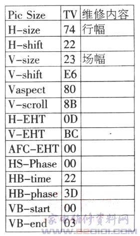

维修项目的第一行即为“H—Size(行幅调整),数字是74,按下“音量-”键调整为68,使得“中央新闻频道”左下角的24小时的显示时间正好出现完整的数字时,行幅大小的调整即告结束。“维修”菜单的维修项目如下:
