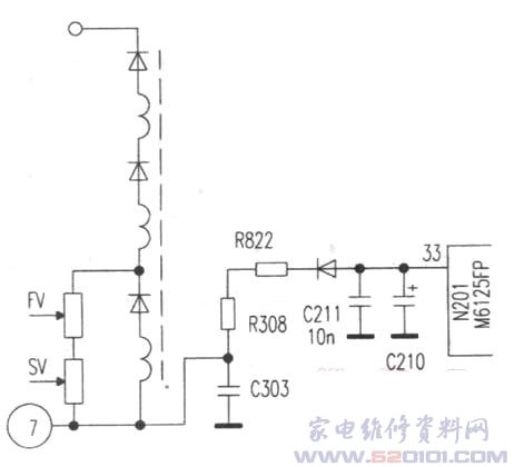

根据故障现象,首先检测视放电路。测量三个视放管c极电压,为+140V,测加速极电压约为+200V,基本符合正常值要求。进一步检测行输出电路,当调节行输出变压器上加速极电位器时,屏幕上浓雾状会出现明暗变化,以上检测的结果说明视放电路和行输出电路的工作基本正常,故障产生部位可能在亮度电路、中放电路或CPU控制电路。
开机不久,用手触摸小信号处理集成电路N201(M61251FP)感觉烫手,于是在其背而涂抹上导热硅脂,并加装散热片,开机后连续工作几个小时后无此故障发生。于是交用户使用,但两天后用户又将该机送回,仍然是同一故障现象,致此维修陷入困境。
经过认真、冷静地思考及检测,分析故障产生的部位仍然是N201以及N201周围的电路,或亮度电路。
因为N201是集成度很高的集成块,而且是多脚小贴片焊接电路,不能草率更换之,于是采用先易后难的检测方法。首先测量N201的外围电路,其中N201 33脚是ACL/ABCL电路的输入端,逐个焊下与N201 33脚相连的元器件进行检测(见附图)。焊下C211测量(用万用表Rx10k挡发现有轻微的漏电现象,更换C211后试机,故障彻底排除。
