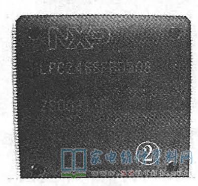

欧洲生产大中尺寸LCD用的信号处理芯片的主要有2家:NXP(恩智浦半导体):这是一家新近独立的半导体公司,由飞利浦公司创立,其生产的芯片主要是PHILIPS(飞利浦)自己采用,特别是高端的PIXEL PLUSIII系列芯片,但PHILIPS主流的平板电视仍主要采用美国泰鼎TRIDENT和GENESIS的芯片,该类芯片图标如图2所示。

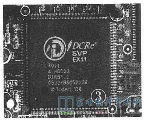

美国生产大中尺寸LCD用的信号处理芯片的主要有3家:泰鼎(TRIDENT):主要生产中高端平板电视信号处理芯片,其图标如图3所示,主要系列有:sVP-CX:(37英寸以下),sVP-PX(37英寸及其以上行分辨率为1366的屏),SVP(40英寸以上1080P屏),SVP-WX (支持120Hz及ME/MC运动补偿功能),其主要特点是图像层次丰富,景深好,颜色比较鲜艳,支持动态图像处理,但背景噪声略大,且价格贵,整体成本较高,国内厂家采用的较少,主要采用的厂商有SONY、SAM-SUNG、SHAPRP、PHILIPS、WEST-EL、HISENSE、XOCECO等,全球市场占有率最高,约27%。

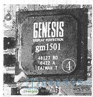

GENESIS:做监视器(MONI-TIOR)起家,平板产品线比较齐全,特别在中低端市场占有率较高,全球市场占有率约23%,其图标如图4所示。
最近2年,由于中低端市场被台湾品牌侵占,该品牌市场占有率一直在下降。
GENESIS从低端到高端的产品线比较全,主要的系列有:COR-TAZ ITE(32英寸以下,有部分厂家做到37英寸), cORTAZ PLUS(32英寸及其以上,中端产品),CORTAZ ADVANCE(40英寸及其以上, 1080P产品系列),其芯片的主要特点是:图像干净,特别在小角度锯齿的处理上有独特的技术,图像整体感比较好;在高清模式下图像层次、色彩较好,但DVD的效果一般;图像的动态处理能力不是很强(比如动态对比度APL等)。全球有多家厂家有采用其产品,如LG、TOSHIBA、海信XOCECO TCL等。

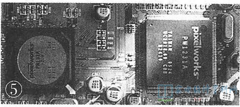

像素科技PW:PW以前主要做投影市场的产品,全球市场占有率曾经居第一,后来在TV信号处理芯片方面也有不错的表现,其图标如图5所示。由于近年来一直没有新的产品推出,所以现在已经退居二、三线。

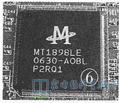

台湾主要芯片厂家有3家:第一家是鼎鼎有名的MTK(台湾联发科技多媒体芯片商):MTK以做DVD芯片出名,随后在广东做贴牌手机用主芯片。MTK的产品以价格低,开发速度快取胜,在中低端市场的占有率一直在上升。其低端数字产品在美国市场占有率号称排名第一(非官方数据)。该芯片的图标如图6所示。

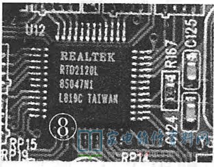

第三家是台湾瑞昱半导体公司(Realek):公司以scalar产品(网卡新品霸主8139等)起家,其图标如图8所示。
目前,在vGA和DVI上比较有优势,其小尺寸方案2033B在2005 、2006年取得比较好的成绩,但是后来逐渐被后续的新品抢走了市场,主要的对手有MSTAR的718系列,Novatek的5822系列,GENESIS的8152系列。该公司产品在欧洲开发较缓慢,其产品基本上不支持丽音和图文功能。

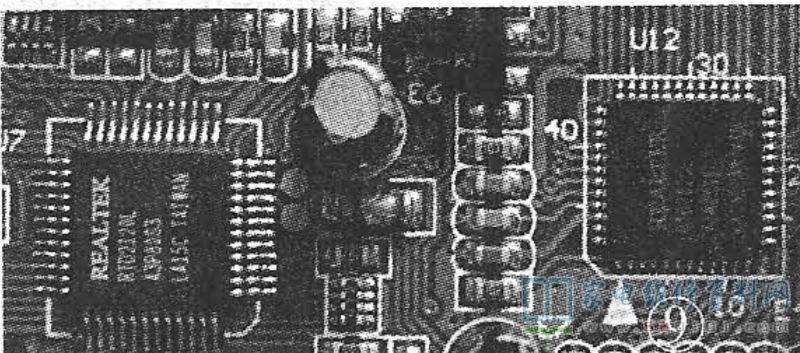

(1)RTD2025L+2120(51MCU)方案
由RTD2025L +2120 (51MCU)这两块芯片组成的VGA方案在液晶显示器中使用得较多,如图9所示。该方案具有成本低廉、性能稳定软件开发速度快、硬件体积小等优点。

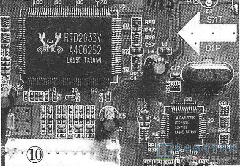

(3)小尺寸LCD TV方案
该方案采用RTD2033V +2120(51MCU) +2612 +TDA9886+高频头组合,主要用于15英寸~21英寸的液晶电视中,如图10所示。该方案图像质量一般,但是成本低廉,国内市场出货较多,尤其是在一些拼装液晶彩电中。

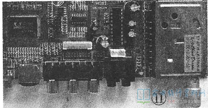

(4)中大尺寸LCD TV方案
该方案采用RTD2533V或RTD2660芯片, 如图11所示,虽然能支持1080P模式,但是图像质量一 般,目前主要用于一 些杂牌机或主流品牌的低端机中。
