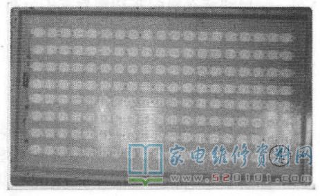

问1:液晶彩电显像原理与CRT彩电相同吗?答:液晶彩电的显像原理不同于CRT彩电。简单地说,液晶彩电的显像原理类似灯箱广告一样。在灯箱广告中,后面是发光灯管,前面是印有广告内容的画面,如图1所示。

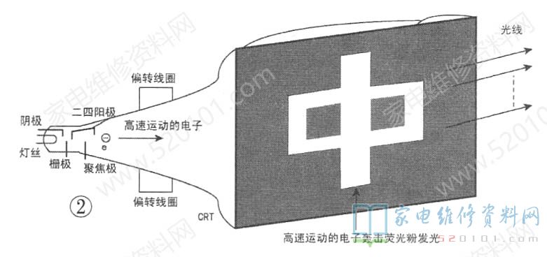

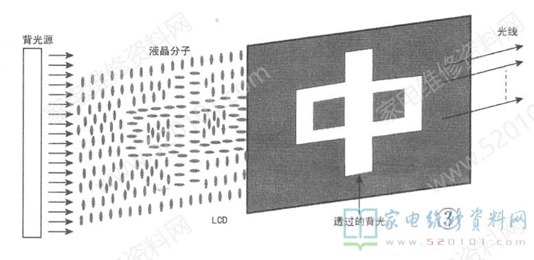

而在液晶彩电中,只不过将固定的广告画面换成了活动画面而已。这个能“呈现”活动画面的器件就是液晶彩电中的核心部件一液晶面板。液晶面板“呈现”的活动画面是不发光的,必须要在背光的照射下,才能看到显示的图像。这与能主动发光的CRT(阴极射线管)或等离子屏(PDP)不同。换句话说:CRT彩电或等离子屏上的每一个像素(构成图像的最小单位点)就是一个小光源,一幅图像的形状与色彩由不同位置的小光源发光与否来决定,如图2所示;液晶屏上的每一-个像素相当于-一个光线遮挡片,一幅图像的形状与色彩由不同位置的遮挡片是否遮挡背光来决定,如图3所示。

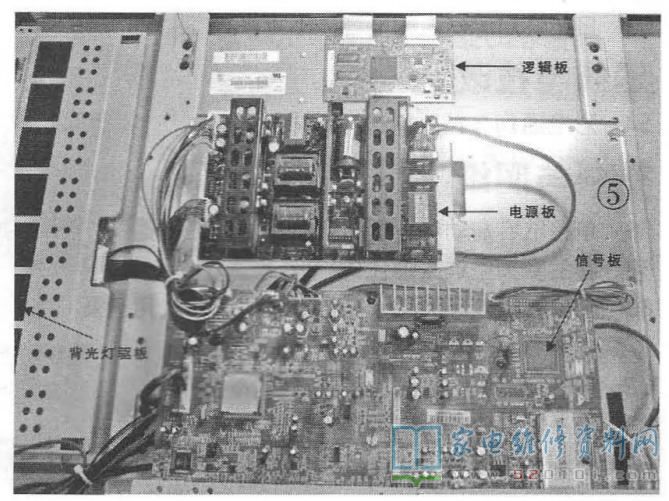

问3:液晶彩电主 要由哪些部件组成?答:液晶彩电主要由电源板、信号处理板(又称主板、数字板或高频板+解码板)、背光灯驱动板、逻辑板(又称TCON板、中控板或时序控制板)及液晶屏组件组成,如图5所示。
电源板的作用是为信号板、背光灯驱动板及逻辑板等电路提供供电。其中,+5VSB电压供CPU及遥控接收头,+5V、+12V供给信号板,+24V或其他较高的电压供背光灯驱动板。电源板的开/待机仅受信号板上的微处理器控制,通常为高电平开机、低电平待机,有少部分电源板的开/待机控制与此相反。

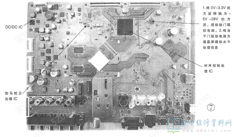

逻辑板也称TCON板或时序控制板,作用是把信号板送来的LVDS或TTL图像数据信号、时钟信号进行移位寄存处理,将其转换成屏能够识别的控制信号(行列信号,RSDS),控制屏内的TFT管工作,从而控制液晶分子的扭曲。

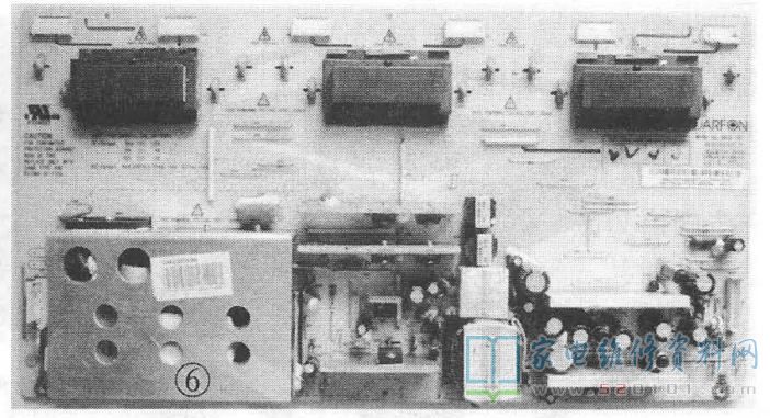

问5:什么是电源二合一板?答:不少电视厂家为了简化液晶彩电的内部结构、降低生产成本,把液晶彩电的开关电源和高压背光板组合在一-起,做在一块板上,如图6所示,既为液晶彩电整机提供电源(各种电路的vcC及CPU供电),又向背光灯管提供高压。这种板一般称为电源二合一板、IP整合板或IP板。其中,I为INVERTER(逆变器)的缩写;P为POWER (功率/电源)的缩写。
在IP板中的逆变功率输出电路中,其供电通常直接采用开关电源初级PFC电路输出的380V电压,而在电源与高压板各自独立的电路结构中,逆变功率输出电路的供电多采用+12V(22英寸及其以下产品)或+24V(22英寸以上产品)供电。两者相比较,IP板不仅电路简洁,还能降低电路损耗,提高效率。同时,因IP板的逆变末级直接采用热地侧的380V供电,故对电路的电磁辐射及抗千扰能力要求较高,否则屏上易产生干扰。

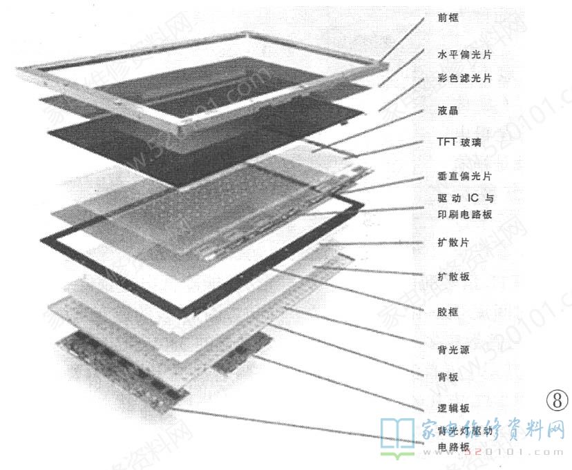

在液晶彩电中,其核心部件是液晶屏组件,其成本约占整机的1/2~2/3。液晶屏组件包含的部件较多,如图8所示,因部件精密且易碎裂,同时为了保证能正常显示图像,逻辑板与背光灯驱动板也作为了配套部件(部分液晶屏没有配背光灯驱动板,而是由电视生产厂家自行按照屏中灯管要求装配)。图中所有部件固定在一起,常作为一个整机出售,这就是常说的液晶屏。
前框:用来保护LCD的边缘,并防止静电放电损坏液晶面板的相关电路,还具有加固LCD结构的作用。
水平偏光片:偏光片是一种只允许某偏振方向的光线才能通过的光学片板,入射光线经过水平偏光片后,水平方向的光线通过,垂直方向的光线则被吸收;在制作LCD的过程中,必须_上下各用一片,并且成交错方向置人,主要用途是在有电场与无电场时使光源产生位相差而呈现不同的状态,用以显示字幕或图案。
彩色滤光片:在彩色的LCD中,需安装有彩色滤光片。光源发出的强光经由彩色滤光片后产生彩色画面。彩色滤光片制作在玻璃基板之上,将红绿、蓝三原色的有机光阻材料制作在每一个像素之内。
液晶:液晶是一种特殊物质,除了具有一般固体晶体的光学折射特性外,同时又具有液体的流动性,且液晶分子的排列方向可以通过电场或磁场来控制。
TFT玻璃:TFt玻璃面板实质是一个由数百万个TFT驱动管和控制液晶区域的ITO (透明导电金属)组成的一个矩阵,又称为阵列。
垂直偏光片:人射光线经过垂直偏光片后,垂直方向的光线通过,水平方向的光线则被吸收。
驱动IC与印刷电路板:该部分就是常说的行列驱动电路,主要功能输出电压给像素,以控制液晶分子的扭转程度。
扩散片:扩散片的作用是将背光模组射出的光源扩散,并使其亮度均匀。
扩散板:和扩散片的功能类似,目的是提供一个均匀的面光源。胶框:主要是用来固定整个背光模组,并防止碰撞背光板模组。
背光源:因为液晶材质本身不发光,所以必须依靠外界光源来达到显示的功能。背光源一般位于液晶面板的后方,故称为背光源。
背板:将背光源、液晶面板及电路等元器件固定在外框结构架上的设备,用于LCD的最终组装。
逻辑板:把信号板输来的讯号转为LCD的显示讯号。
背光灯驱动电路板:对于冷阴极灯管而言,其作用是把开关电源提供的直流电压变换为高频高压的脉冲交流电,以点亮冷阴极灯管;对于LED背光而言,其作用是把开关电源提供的直流电压变换为恒流的直流电压,以点亮发光二极管。
[提示]在液晶屏组件中,水平偏光片、彩色滤光片、液晶、TFT玻璃、垂直偏光片及驱动IC与印刷电路板合成一体,这就是常说的液晶面板,整个厚度约三四毫米。液晶屏面板是整机中技术含量最高的部分,在无专用工具的情况下,不可再进行拆卸,只能进行整体更换。

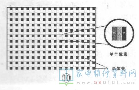

问8:常说的TFT LCD是指什么?答:前面提到的液晶面板也就是常说的TFT LCD(Thin-film tran-sistor liquid crystal display), 即薄膜晶体管液晶显示器。从它的英文全称中可以看出这种显示器的构成主要有两个要件,如图10所示,一个是薄膜晶体管(TFT),用来产生电压,从而控制液晶转向,即控制通过的光线多少,从而形成不同的灰阶(从最暗到最亮之间不同亮度的层次级别,层级越多,则呈现的画面效果也就越细腻)。薄膜晶体管安装在透明的玻璃上,即图8中的TFT玻璃。另一个就是由红、绿、蓝液晶分子构成的像素。像素是构成图像的最小单位,即常说的最小“发光点”。对于彩色显示屏而言,常说的一个像素是指由R.G.B三个子像素组成的一组像素。

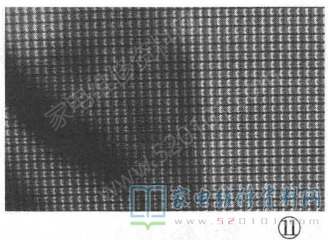

另外,硬屏采用广视角技术,面板内的像素排列成鱼鳞状,且线条较粗,如图11所示。在实际选购时,可先用手触摸看有无水纹,再靠近面板仔细察看其内部的像素排列来判断是否为硬屏。

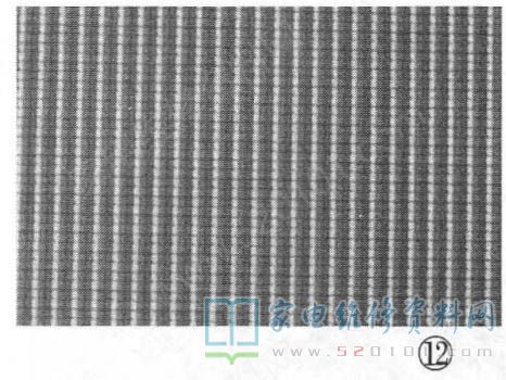

值得一提的是,国产液晶彩电的中低端产品大多采用AUO(友达)和CMO(奇美)屏,这类屏虽属于软屏,但像素排列没有特色,如图12所示,其显示效果明显低于夏普屏与三星屏。

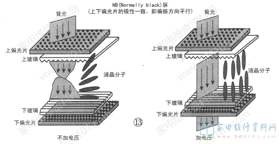

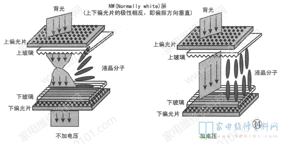

问10: 俗称的亮屏与暗屏是什么意思?答:俗称的亮屏就是所谓的NW (Normally white)屏,是指不给液晶面板施加电压时,面板是透光的,正面看起来是亮的,也就是亮画面。俗称的暗屏就是所谓的NB(Normally black)屏,是指不给液晶面板施加电压时,面板无法透光,正面看起来是黑色,也就是暗画面。NB屏与NW屏的差别仅在偏光板的相对位置不同而已,其他并无差别。
对于NB屏来说,其上下偏光片的极性一致,即偏振方向平行,所以当NB屏不施加电压时,光线会因为液晶分子将其旋转900而无法通过,如图13所示;NW屏的上下偏光片的极性相反,即偏振方向垂直,所以当NW屏不施加电压时,光线会因为液晶分子将其旋转90°而正好通过,如图14所示。

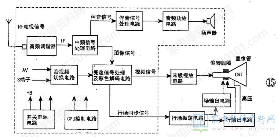

问11:液晶彩电的电路结构与普通CRT彩电有何不同?答:普通CRT彩电主要由电源电路、.CPU控制电路、高频头、中频信号处理电路、亮度信号处理及彩色解码电路、伴音信号处理电路及行、场扫描电路、视放电路组成,如图15所示。从各单元电路的功能来看,主要可分为电源电路.CPU控制电路、声像信号处理电路及光栅形成电路四大部分。其中,电源电路主要为CPU控制电路提供+5V供电,为信号处理电路提供+5V+8V或+12V供电,为光栅形成电路提供+110V~+145V(与机型有关)的行扫描供电。在部分机型中,电源电路还为场扫描电路提供+24V~+28V的供电。光栅形成电路主要指行、场扫描电路及显像管附属电路,其作用是发射电子,并完成从左到右、从上到下的电子束扫描,以形成光栅。

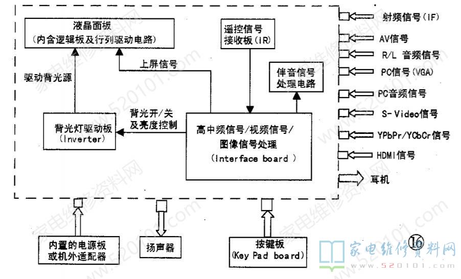

从电路功能上看,液晶彩电的电路仍具有电源电路、CPU控制电路、声像信号处理电路及光栅形成电路四大部分,如图16所示,由于终端显示器件有着本质差异,故部分电路结构差异较大,主要表现在以下几方面:

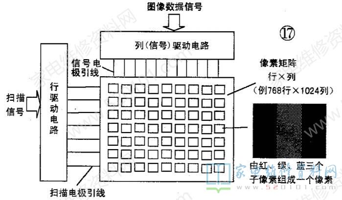

(1)液晶彩电用背光灯驱动电路及均光组件取代了CRT彩电的显像管附属电路以满足发光条件;用液晶屏内部的行列驱动电路取代了CRT彩电的行、场扫描电路,以完成整幅光栅的显示,如图17 所示。

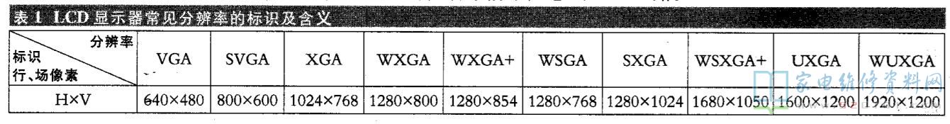

(2) CRT显像管只有最大分辨率之说,不存在标称分辨率的问题,也就是说,只要调整加在电子束上的偏转电压,就可改变其显示图像的分辨率。而对于液晶屏而言,屏一旦制成,其物理分辨率(常称为屏的标称分辨率)便已固定,不能更改,LCD显示器的常见分辨率标识见表1。若要接收非标称分辨率的信号,就必须采取复杂的图像缩放算法,将其变换为标称分辨率信号,这一处理过程常称为图像缩放处理(Scaler)或格式变换,其对应的电路则称为图像缩放处理电路或格式变换电路。
从上面的分析可知,在液晶彩电的图像信号处理电路后端应设有图像缩放处理电路,这是普通CRT彩电所没有的。另外,图像缩放处理电路输出的信号为LVDS信号,还需要逻辑板处理后才能驱动液晶面板。从作用上看,逻辑板的作用与CRT彩电的视放板相当,但两者又.有着本质的区别:视放板的本质是电压放大器,逻辑板却不是一个单纯的放大器,而是一个内置软件及固有程序的组件。

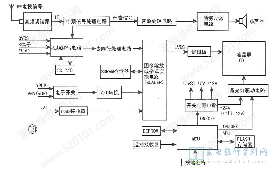

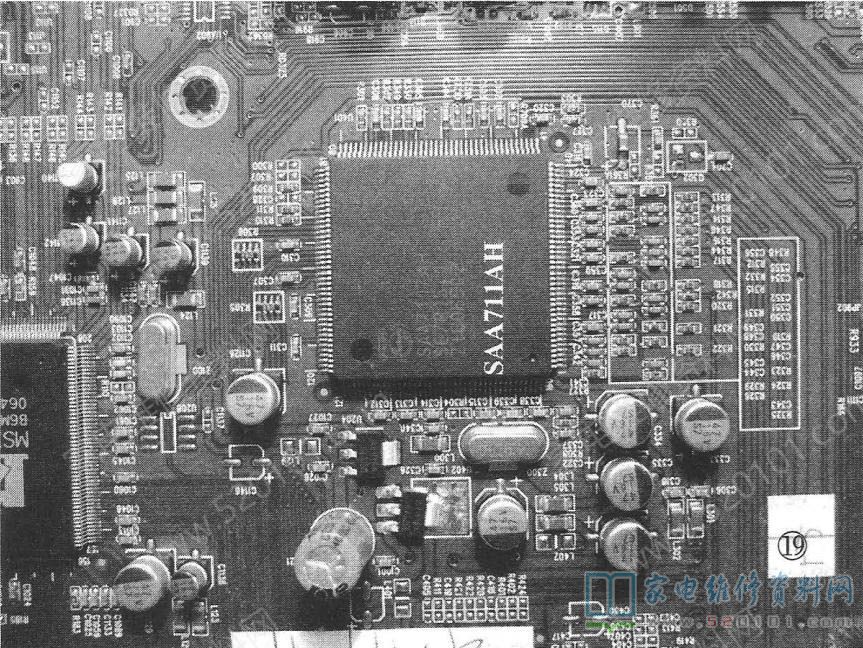

(3)大部分液晶彩电的电源电路采用带有PFC(功率因数校正)功能的开关电源,尤其是大屏幕(26英寸及其以上)液晶彩电,且输出电压也有别于CRT彩电。综上所述,液晶彩电的电路组成框图如图18所示。从图中不难看出,液晶彩电的CPU控制、高中频放大及伴音信号处理电路与CRT彩电基本相同;去隔行处理及数字解码电路与高清CRT彩电基本相同。例如在长虹LS10机芯的液晶彩电中,视频解码及A/D转换采用芯片SAA7117AH,如图19所示,该芯片也大量用于高清CRT彩电的数字板中。

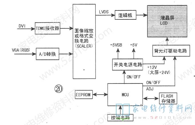

问12:液晶彩电与液晶彩显的电路结构有何不同?答:从电路结构上讲,液晶彩显可认为是液晶彩电的简化版,即没有高中频信号处理电路、伴音通道及去隔行处理等电路,其电路结构如图20所示。

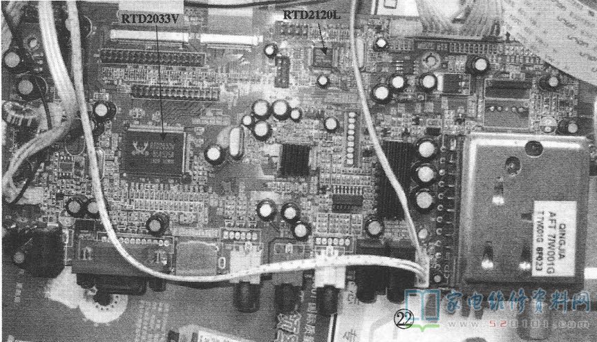

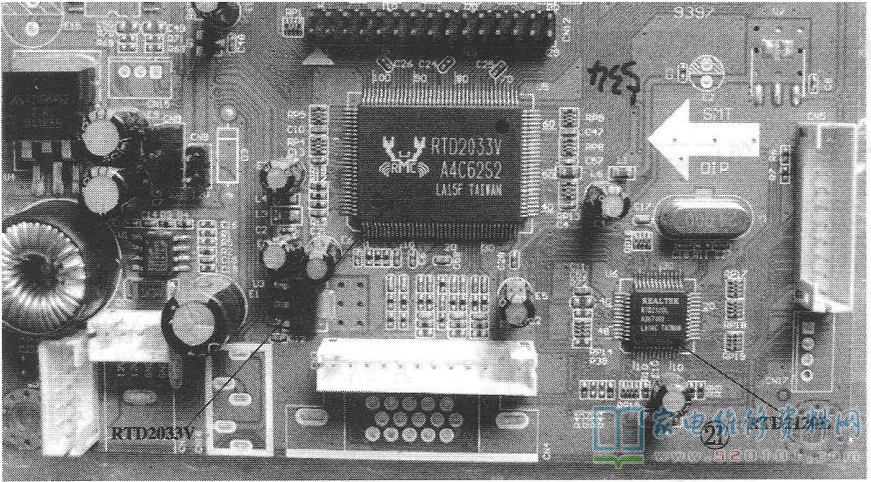

在实际电路中,部分小屏幕液晶彩电,尤其是拼装机(或山寨机),其主板就是在液晶彩显的主板上增加了上述电路而成。市售的一款通用型液晶彩显主板如图21所示,其CPU型号为RTD2120L,图像缩放处理芯片为RTD2033V。图22是一款小屏幕液晶彩电的主板,其CPU与图像缩放处理芯片与图21相同,仅增加了高频调谐器、中频放大、伴音功放AV切换等电路。

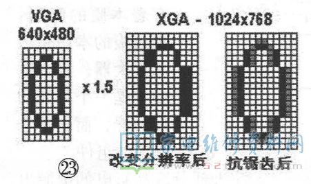

(2)缩放比例为小数如果标称分辨率为XGA(1024X768),信号的分辨率为640X480,则行场的放大倍数均为1.6, 由于像素的不能再分割,因此缩放电路会采取一定的算法,对行、场信号进行同倍数的放大或缩小,使之能对应到像素上,如图23所示。在此过程中,虽会产生线性失真,尤其是图像的边线,但总体上看还是没有明显失真。

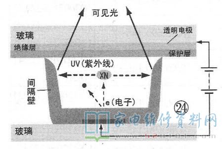

问15:液晶彩电与等离子电视(PDP)的显像原理有何不同?答:液晶彩电的显像原理与结构在前面已进行了讲述,下面对PDP的显像原理进行简单地分析,从而也就不难发现两者的区别。PDP就是利用气体放电引起荧光粉发光这一特点设计制造的显示器。简单地说, PDP屏就是把分别发红绿、蓝光的日光灯的体积做得足够小,然后按红、绿、蓝的顺序排列在一起作为一个“像素点" ,控制各日光灯电源的通/断,“像素点"就能发出多种颜色的可见光。
实际的PDP显示屏采用了等离子管作为发光元件,大量的等离子管排列组成屏幕,每个等离子管对应的腔内都充有氖、氙等惰性气体,如图24所示,图中XN为氙(Xenon)氖(Neor)混合气体。在等离子管电极之间加上高压后,封在两层玻璃基板之间的等离子管小腔中的气体在电子放电时会产生紫外光;紫外光激励平板显示屏上的红、绿、蓝三基色荧光粉,从而发出特定波长的可见光,其工作机理类似普通日光灯。每个等离子管等效-一个像素,这些像素明暗和颜色变化,则组合产生了各种灰度和色彩的电视图像。等离子屏里含有的等离子管总数越多,则呈现图像的像素越多,图像也就越清晰。目前,普通42英寸的等离子屏含有等离子管的总数一般为852x480个,个别的为1024X768个;50英寸的等离子屏含有等离子管的总数为1366X768 个。

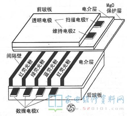

等离子显示屏的前后是两块相距几百微米的玻璃面板组成,玻璃板中间密封排列着大量的等离子管。前玻板是由玻璃基层、电极、氧化镁(MgO)保护层构成,并且在电极上覆盖透明电介层(DielectricLayer)及防止离子撞击电介层的MgO层;后板玻璃上有数据(Data)电极、电介层及长条状的间隔壁( BarrieRib)。间隔壁内侧依序涂敷红、绿、蓝色的荧光粉,如图25所示。
相邻的红、绿、蓝色荧光粉及其间隔壁便组成一一个小的重复单元,此单元就是上文所说的等离子管,一些书上形象地称之为“细胞”。将前后玻璃面板压紧后再抽真空,并充入氖、氙等惰性气体加以密封,这就构成了一个复杂的辉光放电器件一等离子显示屏。

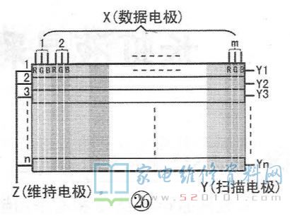

若每帧图像由n行m列像素组成,则需n对放电电极,因电极在水平方向上平行且均匀排列,其中n个电极等电位,故连在一-起以一端子引出,称为维持电极Z;另外n个电极分别引出,称为扫描电极Y;在.竖直方向上有m列,则数据电极有m组,每组3个电极,分别对应三基色并分别引出,称之为数据电极X,电极示意图如图26所示。
