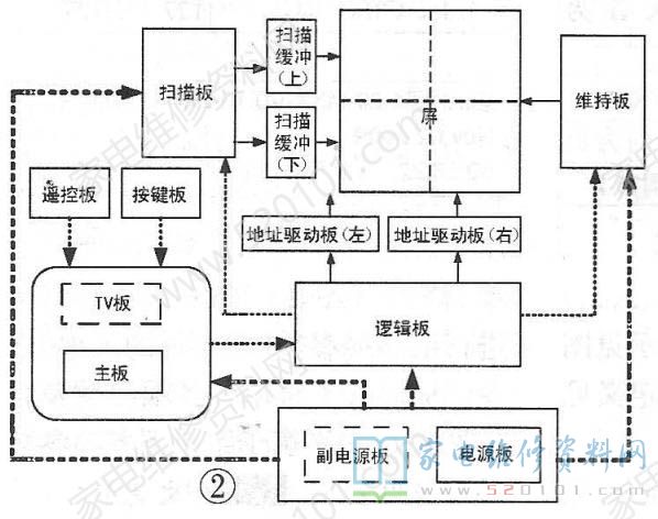

等离子电视主要有电源板(副电源板+屏电源板)、主板(TV板+主板)、逻辑板、扫描板、扫描缓冲板、地址驱动板和PDP显示屏构成,如图1所示,其整机组成框图如图2所示。

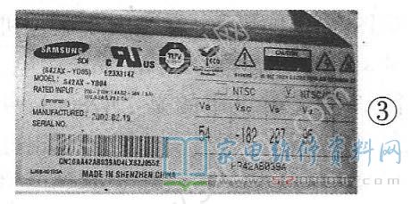

电源板是为等离子电视其他组件提供工作电压、电流的供电组件。供屏上的电压有Va、Vsc、Vs,Ve等电压,这些电压在屏基板上都有标识,如图3所示。不同型号的显示屏,各电压不一样,实修时以屏上的标识为准。

1.图像信号流程
TV、AV、Y/C、分量、PC、DVI、HDMI等所有输人信号进入主板(主板+TV板)后,分别进行高、中频电路及模/数转换电路、解码电路、格式变换电路等,处理后形成统.的数字信号(LVDS )送往逻辑板。
逻辑板通过LVDS缓冲器接收来自主板的数字信号后分两路,路经时钟选择和同步、放电控制后形成扫描、维持信号,送往扫描和维持板;另一路经R、G、B信号处理,格式变换,亮度、对比度、清晰度、OSD控制,子场处理,图像数据驱动后,形成地址驱动波形送往地址驱动板。
进入扫描板的扫描控制波形经扫描板上的FET驱动后,形成扫描维持脉冲,分别送往扫描缓冲板(上/下),经扫描缓冲板上移位寄存器产生扫描维持波形,送往屏上每一根扫描电极。进人维持板的维持波形经维持板上的维持驱动电路、擦除脉冲形成电路及VE电压形成电路处理后形成维持控制脉冲分别送往屏上每一根维持电极。
左、右两块地址驱动板形成显示屏上cOF(覆晶薄膜)所需要选址控制脉冲,然后送往屏上每-一个COF,再由COF形成每一个地址电极所需要的选址波形,控制每一根地址电极的工作状态。
在逻辑板上的微处理电路的控制下,逻辑板将主板送来的数字图像信号处理成能代表图像信息的扫描控制信号、地址控制信号和维持控制信号,这三个控制信号分别控制扫描电极、地址电极和维持电极的工作,即控制每一个像素 点的发光状态,从而显示出正常的图像。

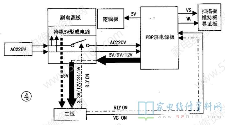

(1)PT4218(LG-V7屏)等离子电视时序控制过程接通电源后,由副电源板产生待机5V电压,经副电源插座CN800②脚至主板,主板CPU开始工作,整机处于待机状态。当主板CPU接收到二次开机指令(按遥控器或本机按键上的开机键)后,CPU发出二次开机高电平(3.1V),经副电源板插座CN800③脚至副电源板,继电器接通,将AC 220V接人PDP屏电源板。同时,主板开机指令形成RLYON控制信号(4.4V),经屏电源板插座P801②脚送至屏电源板,电源板工作产生3.3V 5V等低电压,送至逻辑板和副电源板(至副电源板的小电压经DCDC转换后为主板相关电路供电),如图4所示,随后主板再输出VSon信号(4.3V),经电源板插座P801⑤脚至屏电源板,控制屏电源板上高电压形成电路工作,产生VS、Vda等高电压,送至扫描板维持板、地址驱动板,整机开始正常工作。

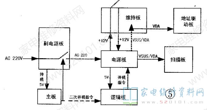

接通电源后,由副电源板产生待机5V电压,通过插座XP812的②脚送到主板上XPSS01的STB5V端,主板CPU开始工作,整机处于待机状态。
当主板cPU接收到二次开机指令后(按遥控器或本机按键上的开机键),主板插座XPSS01的sTANDBY端输出一个高电平,一路送至逻辑板,另一路送至副电源板,副电源板得到开机指令后继电器T802吸合,AC 220V通过电源板上插座P9进人电源板,屏电源的5V(由IC407/T410 组成)形成电路开始工作,输出5V电压送往逻辑板,如图5所示。

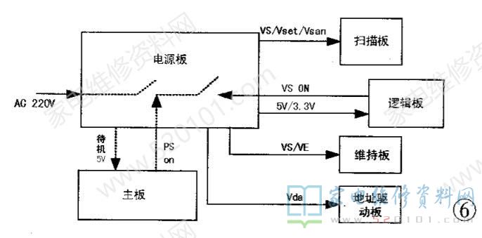

(3)PT4206(三星V4屏)等离子电视时序控制过程
交流AC220V送人电源板,产生5V-ST电压,经主板插座XP801 10脚为主板CPU供电,指示灯被点亮,整机处于待机状态。二次开机后,主板产生Ps-on(高电平)信号送至电源板XP801⑧脚,电源板上的小电压产生电路工作,输出D3.3V、D5V、D6V至逻辑板,如图6所示,逻辑板上CPU开始工作,产生Vs-on(低电平)信号,又送给电源板,这时电源板才输出Vs、Va、Vscan、Ve、Vset、Vg、Vamp、Vt等电压,整机开始正常工作。
