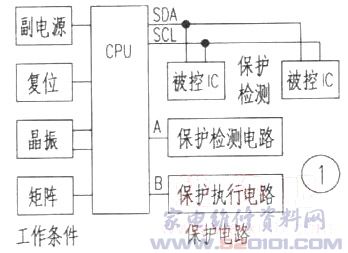

I2C彩电的保护电路根据品牌和机芯的不同,各有特点(大多如图1所示),其故障的检测和保护功能的执行均由微处理器来完成。主要由故障检测输入电路、智能控制电路(微处理器)、保护执行输出电路三部分组成,与传统彩电的保护电路相比,有如下特点:

(2)设法退出保护状态可在微处理器的检测电路输入端或保护执行电路的输出端两处进行:1)从微处理器保护电路检测输入端采取措施,退出保护状态。如果微处理器单独外设保护检测输入引脚,可将该引脚断开(如图1昕示的A点,保留上拉电阻,也可用并联上拉电阻或下拉电阻的方法),将保护检测输入引脚的电压强行置于正常状态,使微处理器退出保护状态,进入正常工作状态。 [Page]
通过声、光、图的观察,进一步确定故障范围。也可采用逐个断开各个保护检测电路的方法,观察是否退出保护状态。如果断开哪路监测电路,保护电路退出保护状态,则故障发生在该被监测的电路中。这种方法的好处是,微处理器和其他电路,同时退出保护状态进入正常工作状态,便于观察到真实的故障现象。2)从微处理器保护执行电路的输出端采取措施,退出保护状态。如果微处理器没有单独设立保护电路检测输入引脚,而设立了输出保护执行引脚(多为由开/关机引脚执行保护),如图1所示,将图中B点断开,一般即可退出保护状态,如果仍未退出保护状态,也可用并联上拉电阻或下拉电阻的方法,强行将其置于正常状态。也可根据故障电视机的具体情况采取措施;用继电器控制开/关机的,将继电器开关短接:用大功率三极管控制开,关机的,将三极管E、C极短接。这种方法的缺点是;只是被控电路(开关电源)进入正常状态,为整机提供了电源,但微处理器仍处于保护状态,各项控制功能可能未进入正常控制状态,此时有可能无图无声。但可对开关电源输出电压和受控电路电压进行大致的测量。 三、I2C彩电保护电路维修实例

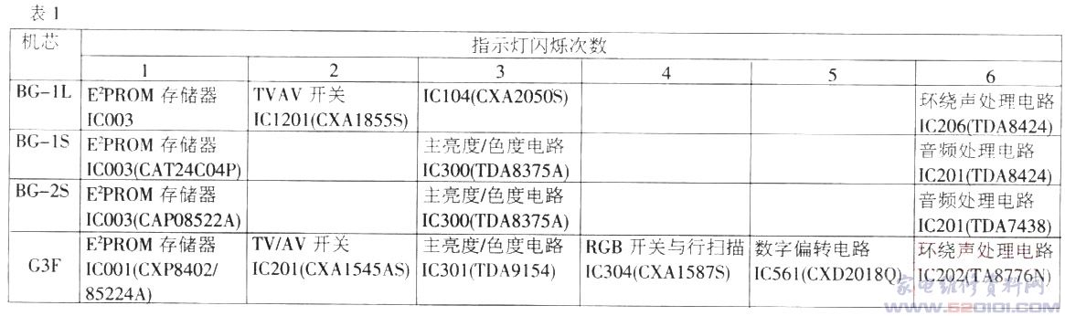

分析与检修:索尼彩电设有故障自检显示功能,大多采用指示灯闪烁的方式显示故障部位(表1是索尼机心发光二极管闪烁次数与故障电路对照表)。如果两个以上集成电路同时出现故障,则位于表中左侧顺序的先闪烁。检修时根据自检显示信息提供的故障部位,对相关的故障部位进行检修,往往会收到事半功倍的效果。
KV—F29MF1彩电属于G3F机芯,直接采取追踪自检信息的维修方法。根据表1指示灯自检显示的提示,指示灯闪亮5次。是几何失真校正电路故障。直接检查几何失真校正电路,IC561(CXD2018):①脚为0.5V,11脚由正常时2.1V降为0.5V,两脚电压均不正常。检查该电路外围元件,未见异常,判断IC561损坏,更换一只CXD2018后,故障排除。

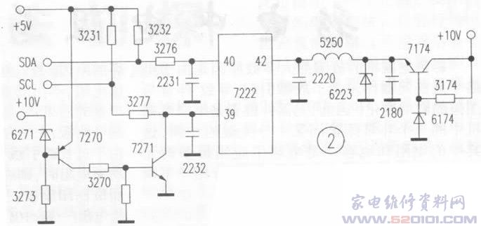

分析与检修:该机属G88AA机芯。检测电源和行扫描电路正常,三个视放管均截止而无光。检查解码7551(TDA4681),发现其20、22、24脚均为0V,测其电源供给正常,测总线接口电路27、28脚,正常时分别为3.6V和3.3V,实测为3.6V和0.2V,串行时钟线SCL接口电压不正常。断开7551的SCL接口28脚,串行SCL电压仍很低,检查该线上拉电阻正常,SCL上挂接的对地电容也无漏电短路现象。逐个断开被控电路,SCL线上电压仍未恢复正常。
仔细分析SCL传输电路,还接有由7271、7270及其外围元件组成的过压保护电路,见图2所示。由6271、3273对10V电压分压加到7270的基极,作为基准电压(约为5.6V),7270发射极接微处理器的5V电源上。正常时7270反偏截止,7271也截止,SCL正常工作。当5V稳压电源损坏使微处理器供电升高时,7270正偏导通,7271随之导通,将SCL电压拉低,使I2C总线系统保护,整机停机。查微处理器的供电5V正常,采取设法退出保护状态的方法,断开7271,SCL电压恢复正常,整机工作也恢复正常。判断是7271误保护,检查该保护电路,7270基极电压由正常时的5.6V降为4.3V,使7270正偏导通,查基极分压电路,稳压二极管6271稳压值增大。更换之,故障排除。

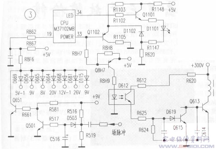

分析与检修:该机为A8-A机芯,采用I2c总线系统,微处理器设有完善的负载过流保护电路,见图3所示。一旦进入保护状态,指示灯闪烁报警,不能二次开机。图中微处理器(M37102MB)的19脚是专设保护检测引脚,外接的D155、D631、D668、D664、D665、D656、D669对开关电源各路输出电压进行检测。当某路负载短路使其供给电压下降或失去电压时,该路的检测二极管导通,使微处理器(M37102MB)的保护检测端19脚电压由正常时5V高电平变为低电平,微处理器据此判断负载或电源有故障进入保护状态,从33脚输出关机指令,从开机时高电平,变为关机低电平,使Q1102和Q8H7导通。由于Q8H7导通,使光耦D612和Q615导通,将开关管Q613基极对地短路而停振关机,进入保护状态。同时,微处理器的34脚输出交替变化的高、低电平,通过Q1101使指示灯闪烁报警。当场输出电路有故障无场脉冲输出时,由于R516和R519对9V分压,在R519上分得的电压较低,仅3.2V,无法使稳压管D503导通,使Q501截止,0651饱和导通,将微处理器的19脚电压拉低,也会进入保护状态。
根据上述原理,微处理器的19脚电压是判断是否保护的关键,测微处理器的19脚电压仅1.1V左右,说明债载电路有短路故障。采取设法退出保护状态的方法:断开R8F6,开机不再保护,呈一条水平亮线。检查修复场扫描电路后,故障排除。
