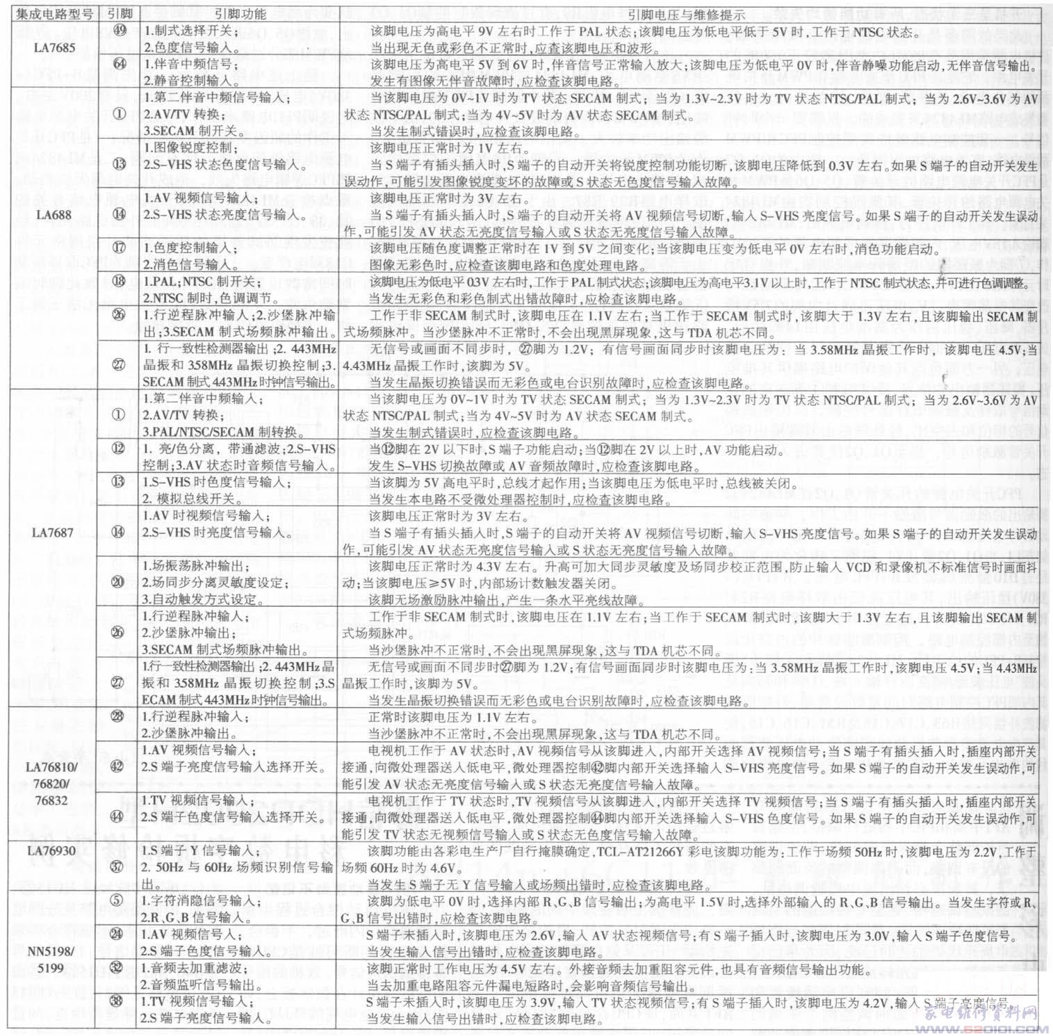

彩电常用小信号处理集成电路多功能引脚特点与维修提示(二)
2014-09-30
作者:未知
1866
本资料适合以下芯片的彩电
LA7685
LA688
LA7687
LA76810
76820
76832
LA76930
NN5198
5199
