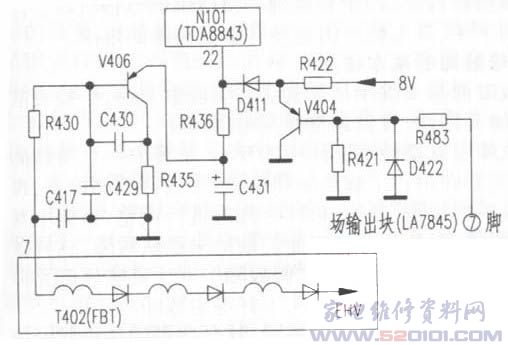

【例2】一台康佳P2990C彩电不能二次开机。
二次开机后机器不能启动。经查N101(TDA8843)40脚无行振激励信号输出。测N101 37、12脚8V供电电压正常。再测N101 41、50脚电压正常,但测②脚电压为0V(正常为3.6V)。据此说明不能二次开机是束电流过流或场输出过流保护。该机束流过流/场输出过流保护局部电路见附图。其原理是:当显像管荧屏过亮时(束电流过流)时,行输出变压器⑦脚电位大幅下降,致使V406导通,N101 22脚呈低电平,导致保护电路动作。另外,当场扫描电路和低压8V电路正常时,场输出块LA7845⑦脚输出场消隐信号,经V404放大后,在场消隐期间使D411截止,C431放电,在TDA8843 22脚形成约3.6V脉冲电压,TDA8843据此认定场输出电路和8V电路正常。若22脚无此电压,TDA8843就此认定场输出电路或8V电源电路发生故障,通过总线向CPU发出待机保护信号,使该机进入待机状态。经断开。R436试机,故障依旧。再断开R843试机,荧屏出现一条水平亮线。说明场输出电路损坏,更换场块后试机,故障消失。
