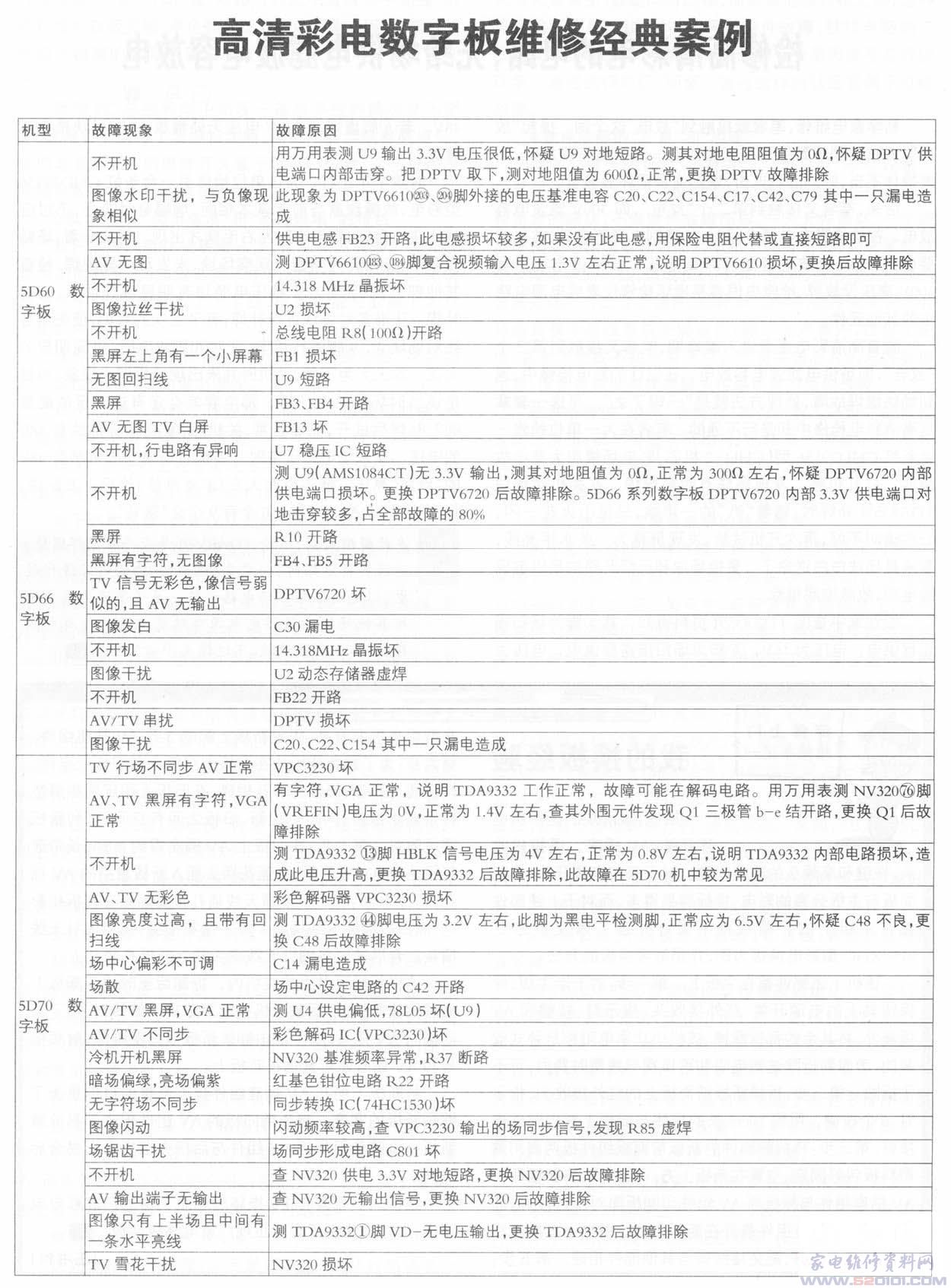

高清彩电数字板维修经典案例
2015-06-07
作者:中华维修整理
1829
案例适合以下数字板:
5D60数字板
5D66数字板
5D70数字板
5D76数字板
5D90数字板
