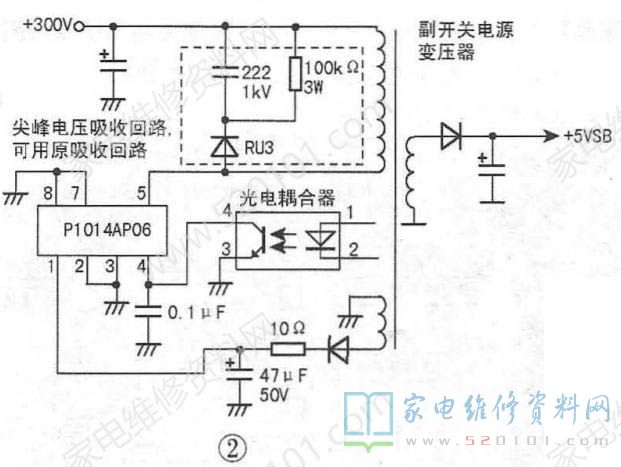

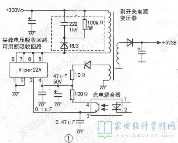

可用易购的VIPer22A或P1014AP06代换。这两种电源芯片功率完全能满足液晶彩电待机时的要求,且外围电路简单,改动的线路及增加的元件较少,分别如图1、2所示。

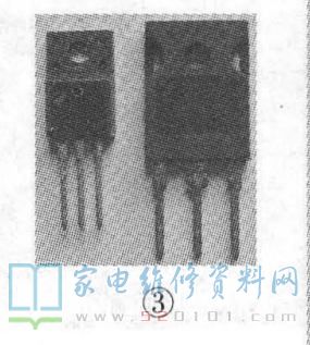

液晶彩电PFC电路及主开关电源电路所用开关管型号较多,均可根据原件的大小,换用易购的均效应管20N60(最大电源20A,最高反压600V)和40N60(最大电流40A,最高反压600V),如图3所示。

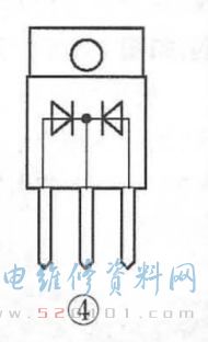

由于+24V、+12V电压的输出电流较大,其整流二极管多采用TOP22封装带散热片的低压大功率肖特基二极管,内部结构如图4所示。实修时可根据原件大小,换用易购的20100(最大电流20A,最高反压100V )和40CPQ100(最大电流40A,最高反压100V),但不能换用普通整流二极管,否则会出现带负载能力差等故障。
