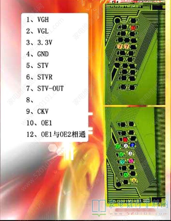

COF型号ILI5381M2AB2飞线点位图
2023-07-27作者:威彩电子2072评论
