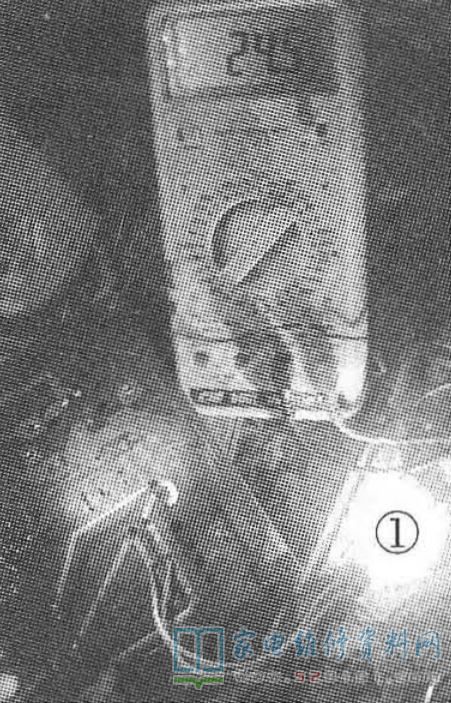

若在二次开机瞬间+24V电压大幅下降,这时可拔下背光灯驱动板的供电线,在+24V输出端接上35W/36V灯泡(如电动自行车前大灯)再开机,见图1,若+24V电压仍下降,可判定电源板带负载能力差。 若+24V电压稳定,则表明故障在背光灯驱动板上。
