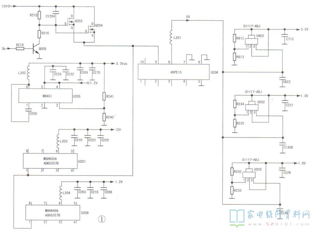

乐视S40 Air型LED液晶电视采用电源、背光二合一板,通电后输出12V和30V电压,前者供给主板,经主板.上的DC-DC电路转换成5V、3.3V.1.8V.1.2V等电压,如图1所示。
一、DC-DC电路工作原理
1. 3.3Vsb电压

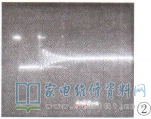

上电,开关电源输出的12V电压加到U205(NB4GI )④、⑤脚,U205内部的PWM电路工作,在⑥脚(外接储能电感L202)产生幅度约为12Vp-p的脉冲(如图2所示),经U205内部续流二极管整流,C269.C270滤波产生3.3Vsb直流电压,供给CPU。
2.1.2V.5V .3.3V.1.8V电压

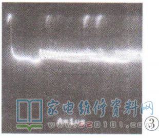

二次开机后,CPU输出3V高电平开机信号(Vsb),三极管Q205导通,P沟道场效应管Q203、Q204的栅极( G电压被拉低到2.2V,Q203. Q204导通,12V电压分别加到U206⑨脚、U201①脚。U201与U209外围电路相同。这两块芯片得电工作,在⑥脚分别外接储能电感( L203、L204)产生幅度为11Vp-p的脉冲(如图3所示),经U201.U209内部续流二极管整流,及外部电容(C210、C222、C225和C263.C215、C266)滤波,产生1.2V直流电压。U206得电工作,在⑧脚(外接储能电感L201 )产生幅度约为12Vp-p、周期为2us的脉冲(如图4所示)。
经U206内部续流二极管整流,C822、C1308、C236滤波,产生5V直流电压,分别加到三端稳压器U802.U202和U203的③脚,稳压后输出3.3V和1.8V电压。
