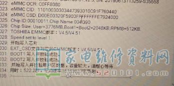

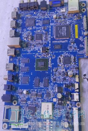

接修一台乐视X60液晶电视,故障表现是可以进主页,但大部分功能都缺失,老是显弹出空间已满的提示。找到强升软件进行升级,有升级指示,但重启后故障不变。分析软件升级不行,但部分功能正常,应为EMMC受损所致。由于资料少,对本机空片升级不会操作。考虑到芯片问题,就直接从网上买了此机的备份软件,写在东芝4G EMMC里,原机用的是闪迪4G,焊好后开机可以听到广告时的声音,但无图背光不亮,由于此板过于复杂,上面的元件又多又小,自己小心翼翼,故判断发来的备有份可能有问题。用U盘强升,此时看不到图,但重启后还是有声无图。
没办法,只有看下原机的EMMC是否可以读出,还不错,全片顺利读出,将本机的备份写进东芝4G芯片,焊好后,再开机,所有功能都正常。此时维修完毕。觉得此故障有一定的代表性,特分享给大家。
