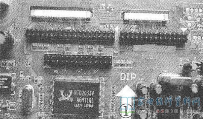

为了较全面地适合各类液晶屏,尤其是早期的TTL屏,在液晶彩电的通用型驱动板(又称万能主板或万能信号板)中,有一类板的,上屏信号接口不仅有驱动LVDS屏的30针双排插针(常称30P PH),还设计有驱动TTL屏的双排针,以及驱动的TTL屏30针与45针的FPC插座(30P+45P)如图1所示。

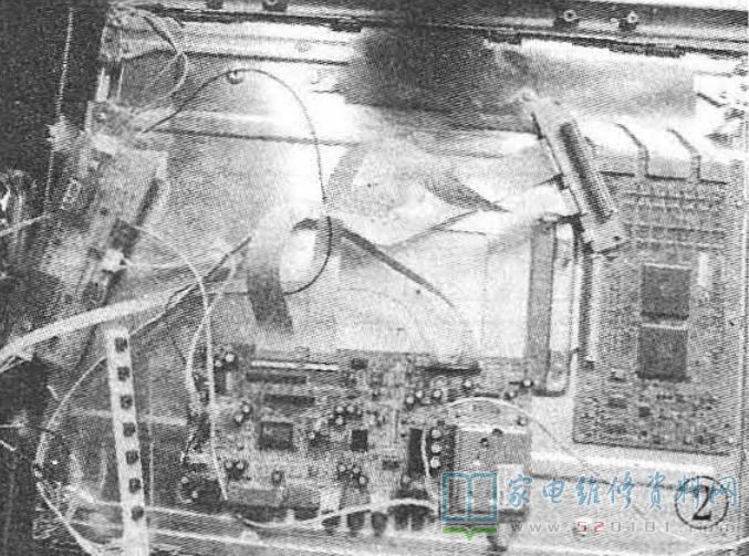

其中,与FPC插座相接的电缆为FFC扁平电缆。FFC扁平电缆的另-一端与TTL屏逻辑板相连,或通过转接板与逻辑板相连,如图2所示。由于该类主板上安装有两类TTL接口,故常称为带双TTL接口的液晶彩电万能驱动板。
在该类主板中,控制芯片采用RTD2120L的较为常见,下面以采用RTD2120L +RTD2033V方案的RTB81C型板为例进行介绍。为了能正确地驱动液晶屏,使显示的图像完全正常,该万能板需写入相应的驱动程序(这一-过程常称作升级)。该万能板的升级工具及升级连线与PT361G液晶彩电标清板相同,但工具的驱动程序及烧写软件不同,下面将具体介绍。

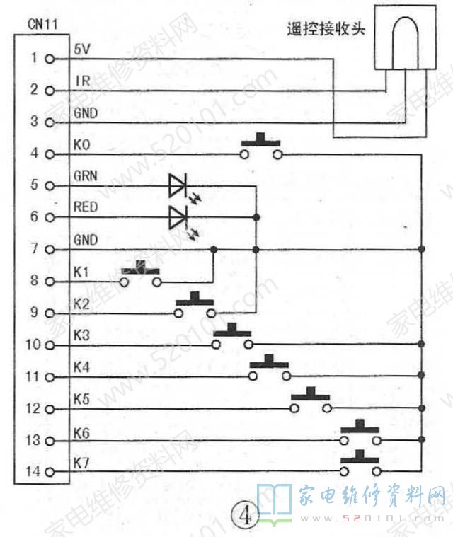

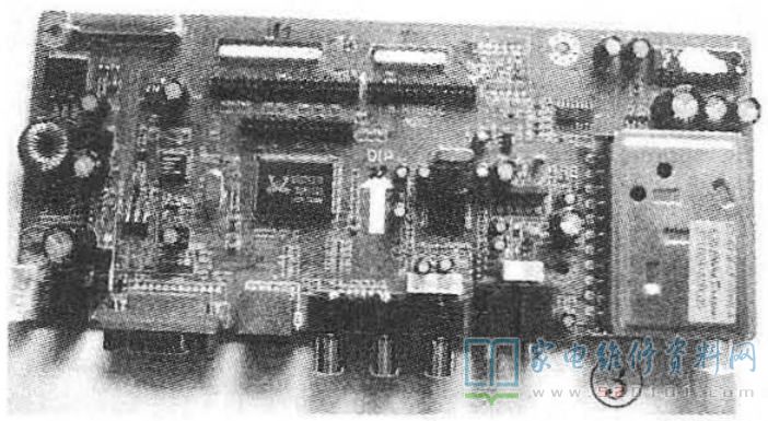

RTB81C板实物如图3所示。该板插座的背面印制板上均有各引脚的功能标注,改装时按照标注接线即可。CN11为遥控及按键接口,其⑤、⑥脚为指示灯控制端,分别输出高、低电平,在改装时可用作开关电源或背光灯驱动板开/关控制信号;K1~K7按键另一端接地,如图4所示。只有给MCU写人程序后,按键才会起作用。

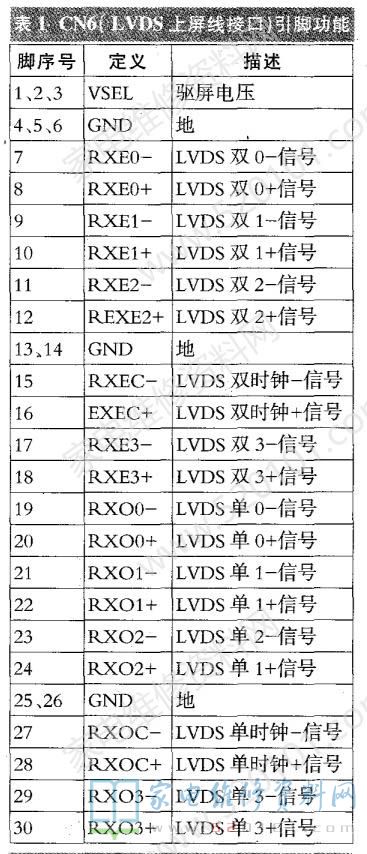

CN6为30针(2X15)LVDS上屏线接口,引脚旁标有小白色三角形的针为1脚,即下排为1、3.5、7....奇数脚位,上排为2、4、6、8.....偶数脚位,其引脚功能见表1。

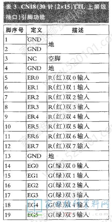

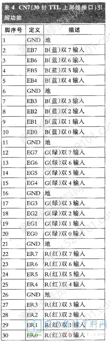

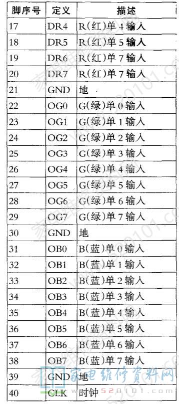

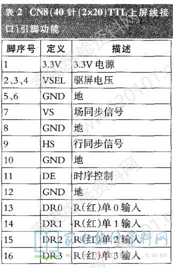

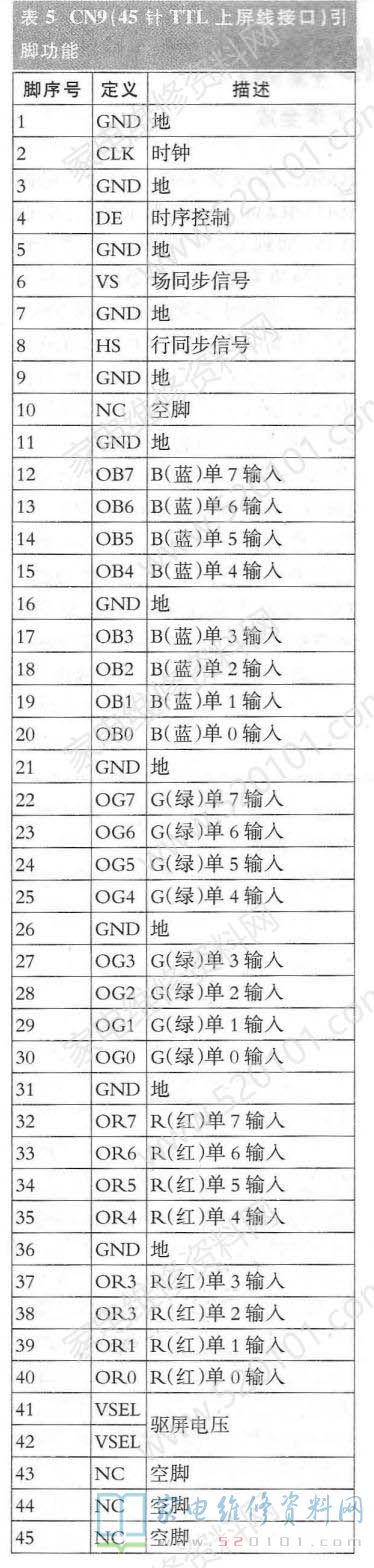

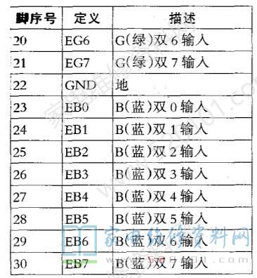

CN8为40针(2x20)TTL上屏线接口,脚位数法与CN6相同,其引脚功能见表2;CN18为30针(2x15)TTL上屏线接口,脚位数法与CN8相同,其引脚功能见表3;CN7为30针TTL,上屏线接口,其引脚功能见表4;CN9为45针TTL上屏线接口,其引脚功能见表5。

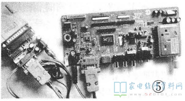

1.将升级工具一端通过25针的打印机连线与电脑的RS232DB25接口相连,当然两者也可直接相连,无需打印机线,再用两根导线将升级工具的VGA插孔的12脚、15脚分别与万能板上CN3的11、12脚相连,并给升级工具和万能板加上+12V电压,如图5所示。若写程器与万能板未共用+12V电源,那么还需要把升级工具的地与万能板的地连接起来。

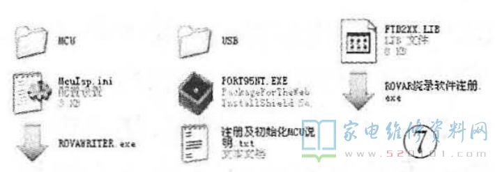

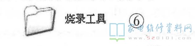

2.找到该板所附光盘中的“烧录工具”文件夹,如图6所示,双击打开此文件夹,如图7所示。

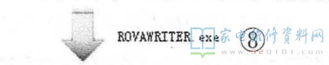

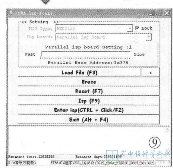

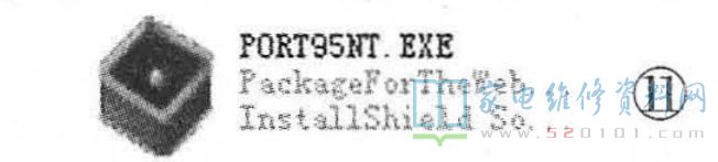

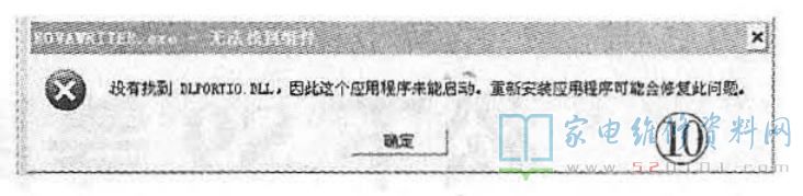

3.点击图8所示图标,进入烧写程序的界面,如图9所示。如果进不了烧写程序的界面,而是显示如图10所示的提示,则先点击图11所示的图标,按照屏幕提示自动安装,然后再点击图8所示图标即可。

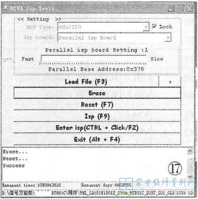

图9中,“Load File(F3)”表示选择需要写人的程序,“ISP(F9)"表示向芯片写人程序,"Erase”表示擦除芯片内的程序,“Enter isp (CTRL+Click/F2)"表示对芯片进行初始化操作,“Exit( Alt+F4)"表示退出写程状态。图9中第三行的指示条为升级速度调节,往左调则升级速度变快,一般无需调节。

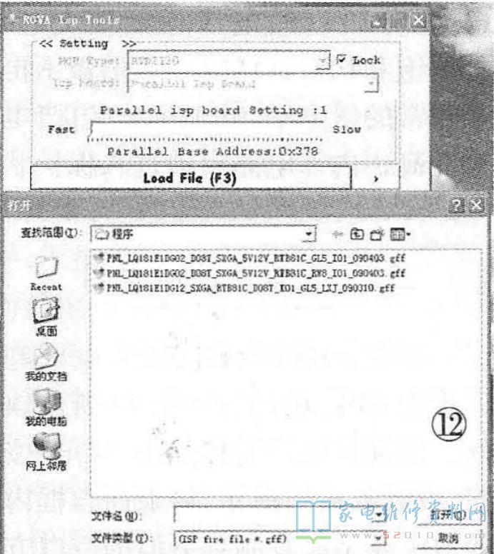

4.点击“Load File(F3)"图标按钮,选择要升级的程序名,如图12所示。该万能板升级程序后缀名为.gff。 选择好程序后点击 “打开”按钮,程序名会显到写程界面的最下方一行中。
5.点击图9中的“ISP(F9)"图标按钮,即可进行升级,这时升级界面上会显示升级的过程,并在右下角显示进度百分数及所用时间,当百分数显示为“100%”时,就表示升级过程已完成,如图13所示。

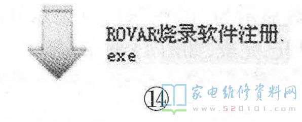

当烧录软件所剩次数为0,或者天数为0时,请运行如图14所示软件,出现界面后直接点击“OK”按钮,或者就按照提示,将上面方框内的数字及字母复制到下面的空白方框中,再点击“OK"按钮,然后按前面的写程操作就可以了。如果点击图14所示图标,也可以进行烧录,但每次烧录前均会提示注册。
四、初始化MCU的操作方法

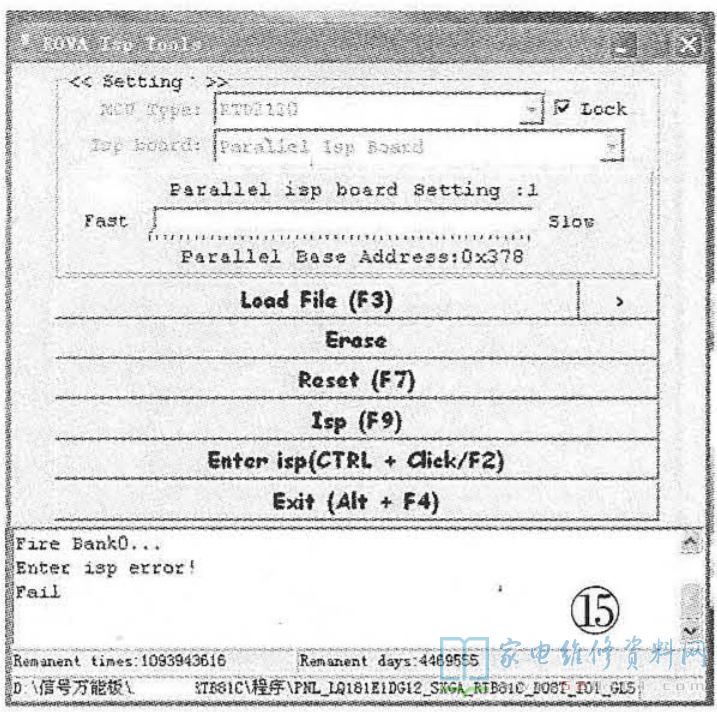

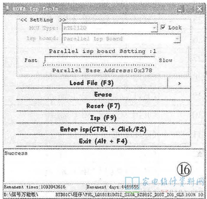

如果写程序时出错或出现如图15所示界面,这时可对MCU进行初始化(正常情况下不必使用该功能)。这时先按图5连接好写程器与万能板,并给写程器供上+12V电,但不要给万能板供电;接着打开烧写程序界面(见图9),点击'Enter isp(CTRL+Click/F2)"按键,烧录窗口的右下角显示的百分数会不断增加,在百分数未到达100%前,给万能板供上+12V电压;当显示“Suc-cess"时表示初始化成功,如图16所示;最后点击“Erase按钮,当再次显示“Succes”时,如图17所示,这时表明已清空了MCU,可以重新烧录程序了。
如果上述初始化操作总是显示失败,可将万能板断电一段时间后再试。
