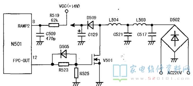

接修一台厦华LC-32U16液晶电视,开机后电源板发出“吱吱”响。异响在电源板中是常见故障,同时也是令人头痛的故障。此电源板中异响一般由下列电路或元件引起:1.PFC电路;2.延迟导通电路;3.反峰吸收电路;4.变压器;5.主滤波电容;6.稳压环路;7.PWM振荡部分。通电后仔细听电源板发出的“吱吱”声并不是很大,可以排除主滤波电容引起的可能性,因为主滤波电容引起的叫声比较大。如图1所示,为了判断是否由PFC电路引起响声,断开PFC关管V501后通电,发现噪音没了,证明问题出在PFC电路部分。通电后用万用表检测N501与PWM有关的引脚电压,发现⑧脚电压不正常。断电后检测⑧脚外接元件,发现R519阻值变为30MΩ (正常为62kΩ),更换R519后故障排除。
