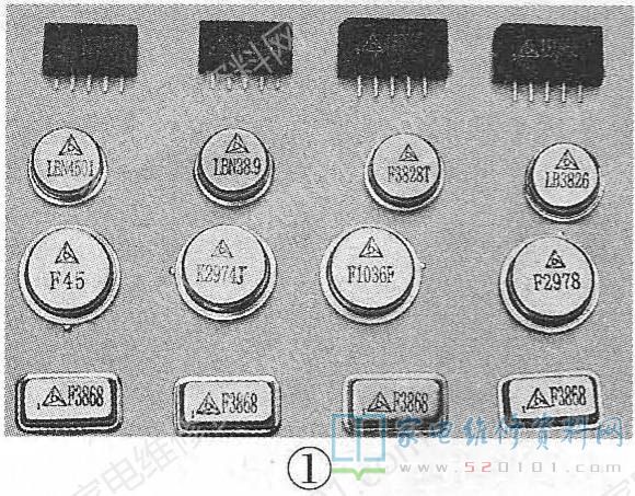

在电视机电路中,声表面滤波器常用字母“Z”或“ZC"(旧标准用“X”、SF"、“CF”)表示,其作用是对相邻频道的图像载频和伴音载频以及本频道的伴音中频进行吸收,吸收的主要频率有30MHz、31.5MHz、39.5MHz和40MHz。常见的电视用声表面滤波器如图1所示。

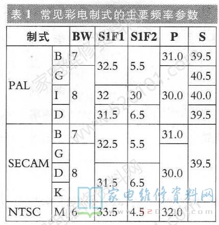

目前,电视接收机的中频放大电路均采用大规模集成电路,其幅频特性曲线则完全取决于SAWF的选频滤波特性。要能完整地接收多制式彩色中频全电视信号,并能有效地抑制其他干扰信号,则要求SAWF的中频特性曲线必须随着接收制式的不同而相应改变,幅频特性应满足不同制式下的频带宽度、色度副载频和相对图像载频而言的伴音载频的电平,并对邻频道的图像、伴音差拍频率进行抑制和陷波。几种常见彩电制式的频带(BW)、伴音第一中频(SIF1)、伴音第二中频(SIF2)、邻频道图像差频(P)及邻频道伴音差频(S)的频率(单位:MHz)见表1。

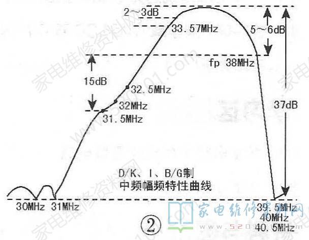

这里所说的单通道单制式中频电路是指仅能接收PALB/GD/K和I制式或NTSC制式电视信号,图像中频和伴音第一中频共用一个中频通道,在这一通路中图像和伴音混合在一起没有分离,共用同一个幅频曲线的SAWF,这是早期彩电普遍采用的方案。接收PAL B/G、D/K、I 制的SAWF的幅频特性曲线如图2所示。
图中38MHz为图像中频,33.57MHz为色度中频,31.5MHz、32MHz、32.5MHz分别为D/K、I、B/G制第一伴音中频,30MHz和31MHz为邻频道图像差频,39.5MHz .40MHz、40.5MHz为邻频道伴音差频。
从该图可以看出,在中频通道中,主要放大的信号是38MHz的图像中频和33.57MHz的色度中频,其增益相对较高;对邻频道图像伴音差频干扰完全吸收;同时因为本频道图像中频和伴音中频共用一个通道,为防止伴音干扰图像以及色度中频与伴音中频信号形成差拍干扰一声色差拍干扰,对伴音中频进行了一定的衰减,形成一个伴音中频的小平台,因此伴音中频的幅度相对较低。这类SAWF的型号较多,如常用的F3826T、K2959M、F3828L、D1952、K2972等。

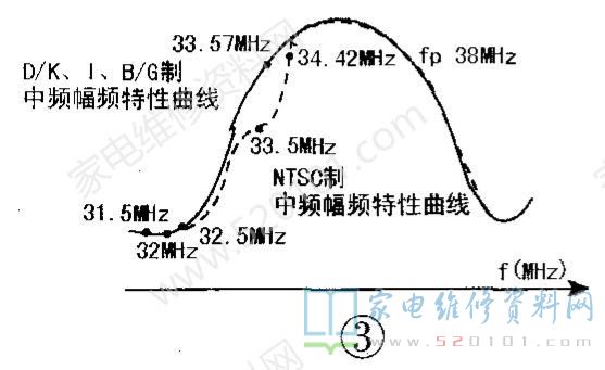

这里所说的单通道双制式中频电路是指既能接收PAL B/G D/K、I制电视信号,又能接收NTSC制电视信号,且中频放大电路共用。由于NTSC制电视信号的频带宽度仅为6MHz,伴音第一载频为33.5MHz,与PAL制的幅频曲线相差较大,不能与之共用同样的SAWF。为了不增加声表面波滤波器数量,又能达到两制式接收的效果,于是出现了一种新型的SAWF。该SAWF在原有输入、输出、接地脚的基础上增加了一只控制引脚,在该控制脚上加上制式控制电路时,SAWF的幅频曲线就能在PAL制和NTSC制之间切换,其幅频曲线如图3所示。其中,实线部分为PALB/G、D/K、I制幅频曲线;虚线为NTSC制幅频曲线,34.42MHz为NTSC制色度载频,33.5MHz为NTSC制伴音载频,频带也相应变窄了。这类SAWF的常见型号为K6265K。

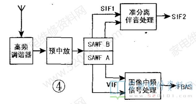

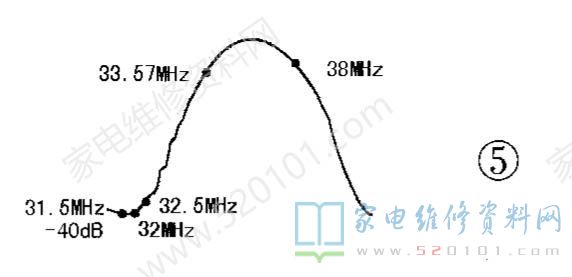

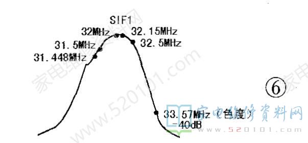

该方式的信号流程如图4所示。当接收B/G D/K、I制信号时,图像中频通道SAWF的幅频特性曲线如图5所示,从图中可以看出,38MHz图像中频.33.57MHz色度中频增益最大,而31.5、32、.32.5MHz伴音中频被衰减到1%(-40dB);伴音中频通道SAWF的幅频特性曲线如图6所示,31.5MHz、32MHz、32.5MHz伴音中频以及NICAM伴音中频31.448MHz、32.15MHz增益最大,而图像中频色度中频被衰减到1%(-40dB)。具有这种特性的SAWF有两种,一种是图像和伴音SAWF做成一体化,常见型号有K3528;另一种是图像和伴音各自独立,图像SAWF的常见型号有K3955M、K2959M,伴音SAWF常见型号有K9352M、K9261。

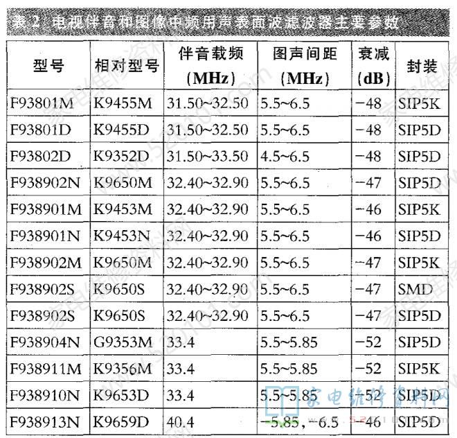

部分新型彩电声表面滤波器的型号及主要参数见表2。

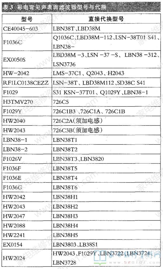

在更换声表面滤波器时,若一时找不到同型号的,可考虑用其他型号的代用,但需注意的是,部分老机型的图像中频为37MHz,伴音中频为30.5MHz,相应的色副载波中频为32.57MHz,而新机型的图像中频为38MHz,伴音中频为31.5MHz。因此,代换时必须选择频率特性与原机型相吻合的声表面滤波器。另外,插人损耗也应与原滤波器一致,若插人损耗过大,则需进行增益补偿,一般可采用增加预中放级的放大倍数的方法来解决。彩电常见声表面滤波器的代换情况见表3。

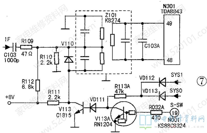

该机伴音中频处理电路由TDA8843 (N301 )1、15、55、56脚外接元件和集成块内部相关电路组成,检查上述四脚电压及其外围元件均无异常,于是又将检查重点转到N301的中频输入电路中,如图7所示。该机采用新型的宽带声表面滤波器Z101 ,V113为声表面带通切换开关管,接收PAL制和NTSC制信号时;V113工作于饱和导通状态或截止状态,使Z101对不同的频率点进行吸收。在接收伴音中有杂音的频道时,用镊子短接V113 c、e极,伴音立即恢复正常,可见故障出在带通切换电路中,经查R113A断路,换新后故障排除。
提示:为了在接收不同制式信号时图像均有较好的效果,许多彩电采用了新型的宽带声表面滤波器,由CPU的制式开关进行切换。由于该类声表面滤波器在不同制式的陷波点不同,若不能正常切换,会出现伴音中有杂音故障。
