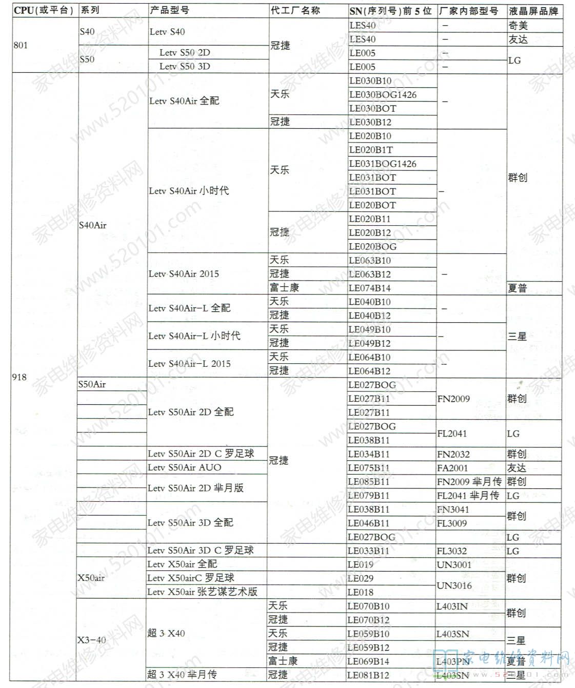

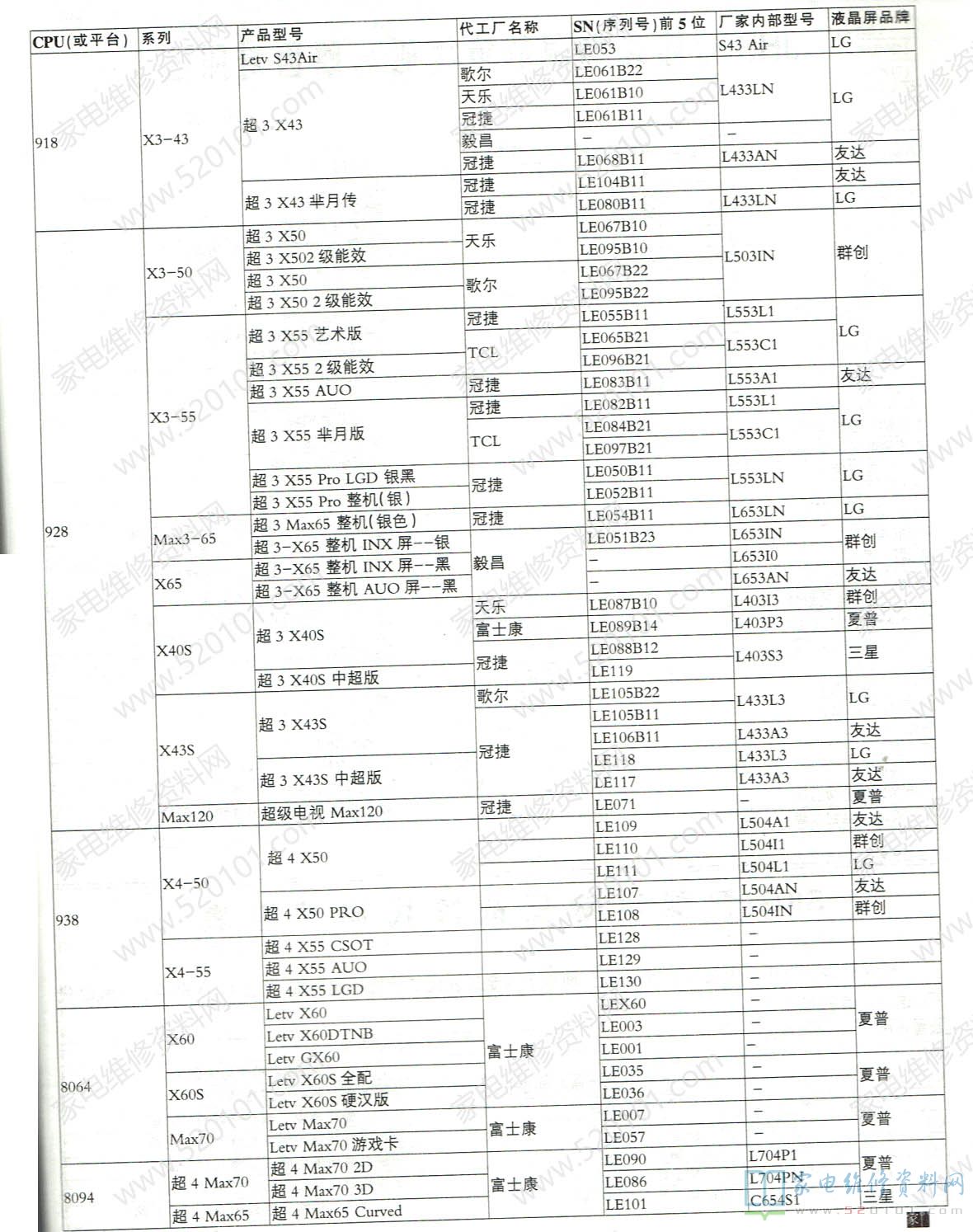

乐视液晶电视产品型号液晶屏和代工厂等信息对照表
2022-12-07作者:吴明3556评论
