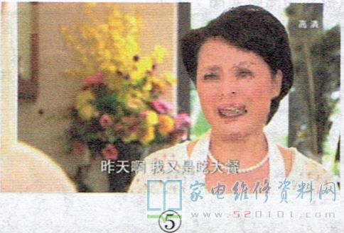

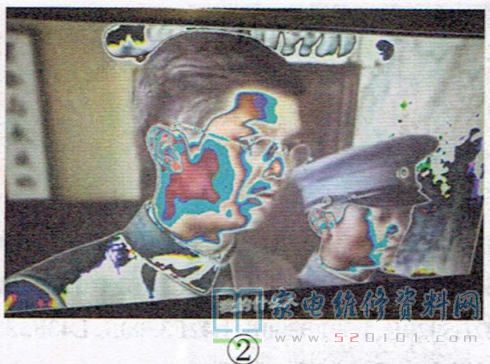

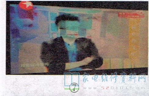

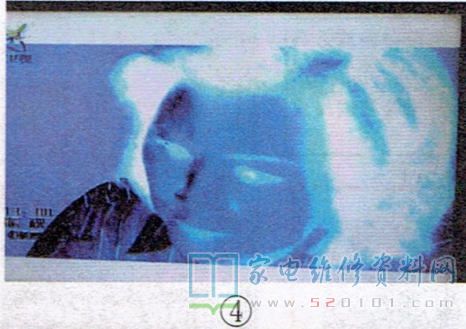

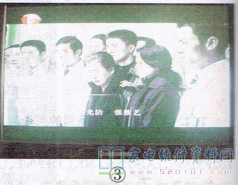

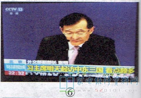

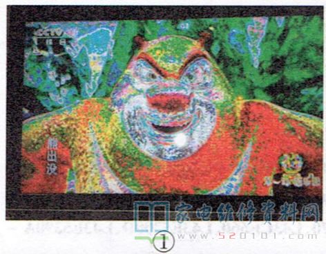

本类故障所说的“花屏”是指在伴音、操作控制均正常的情况下,图像彩色不正常,如图1所示;图像上有色块、色斑或彩色颗粒,如图2所示;图像对比度差、层次不清晰,如图3所示;图像呈负像(类似照相的底片),如图4所示;图像为多个方块(俗称马赛克),或者图像上局部区域为方块,如图5所示;图像边缘模糊(拉丝或拖尾),如图6所示,或者图像上有残影,如图7所示。本故障涉及的器件有信号板、上屏线逻辑板和液晶屏,其中前三种较为常见。在信号板故障中屏参数据错误又较为常见,下面对常见故障原因进行分析。

液晶彩电主板输出什么格式的上屏信号是由软件控制的。如果软件数据与所用液晶屏不匹配,或软件中决定上屏信号种类的数据错误,则会出现花屏故障。

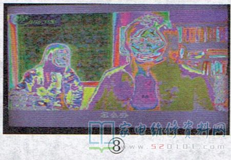

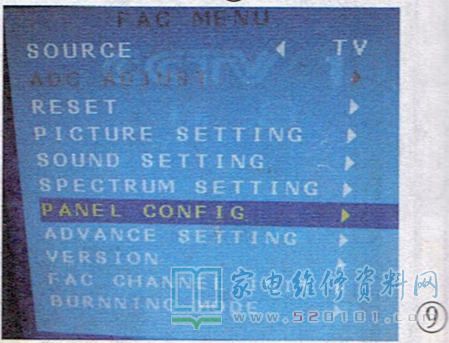

例如:一台长虹LT46729FX液晶彩电(原配友达液晶屏,型号为T460HW03),因原液晶屏破裂,换上一块46英寸的奇美液晶屏后,图像为花屏,如图8所示。在许多液晶彩电的总线中,设有“屏参"选项(英文标常为PANEL、LVDS MAP等),如图9所示,通过调整该项的值来改变上屏信号的种类,从而正常地显示图像。

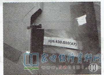

2、上屏线插头接触不良上屏线是信号板与逻辑板的连接线,是供电与图像信号的传输通道,其外面包裹着起电磁屏蔽作用的胶布,如图10所示。
若上屏线插头(尤其是与逻辑板相连端的插头)与插座接触不良,易引起图像信号的缺失,从而出现竖条或花屏现象,且通常伴有图像偏红或偏绿现象,在图像背景较暗时尤为明显,如图11所示。

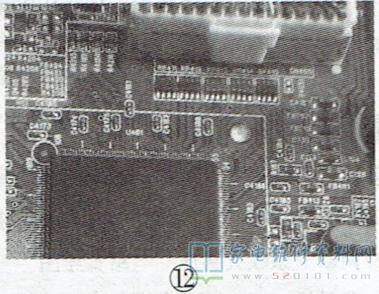

主板上格式变换电路(通常集成在主芯片内部)输出多路LVDS信号(含图像数据信号与时钟信号),经排阻或抗干扰电感后送给上屏信号插座,如图12所示。

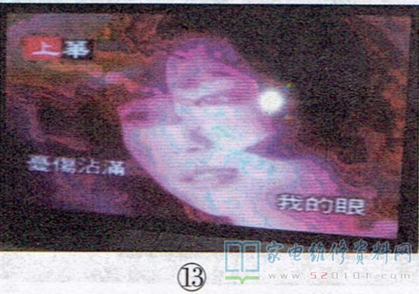

由于这部分电路的线路密集,元件之间的间隙很小,若元件引脚虚焊或元件间漏电,则会造成部分LVDS信号丢失或波形发生改变,最终表现出的故障现象通常为彩色异常,图像细节不细晰等。例如:一台SONY KDL-46EX700液晶彩电,字符正常,但图像花屏,如图13所示,最后查出其故障原因是主板上LVDS输出电路中一只排阻的引脚脱焊。

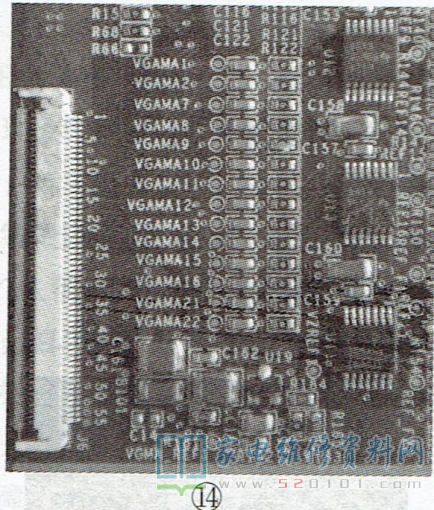

逻辑板电路的主要作用有两个:一是对主板送来的IVDS信号进行“拆分”与转换,形成液晶面板行列驱动电路所需的时序信号;二是形成液晶面板显示图像所需的灰度等级电压(又称伽马电压),从而使图像具有层次感,画面更加鲜艳与逼真。
灰度等级电压为多组,由逻辑板上的伽马电路(又称灰度等级电压形成电路)产生,在板上的标注为VGAMAX、GMAX或Gx等,如图14所示。
如果所有的灰度等级电压均为0V或某一固定值,则故障现象为白屏(即白光栅,无图像);若某一路或几路灰度等级电压偏低,则图像呈负像、缺乏层次、彩色镶边(或拖尾)或在一些细节部位上出现色另外若参考电压 vcoM异常,也会出现图像呈负像、无层次等现象。

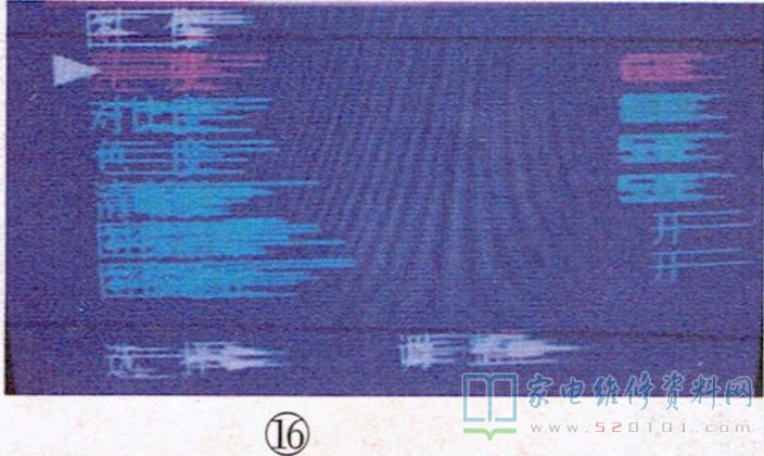

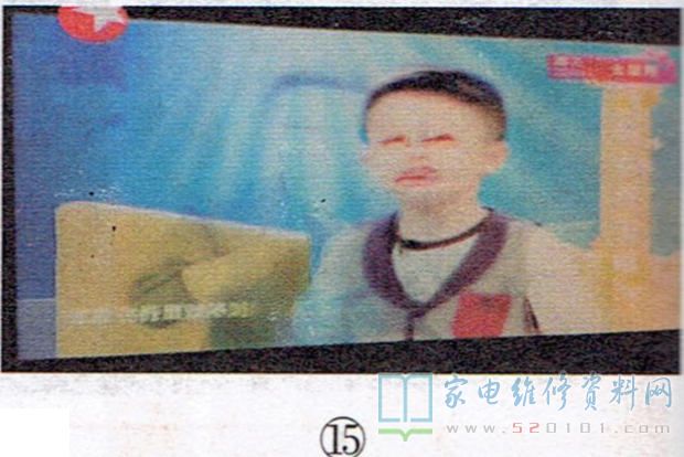

VGL与VGH电压是控制液晶分子翻转的两个非常重要的电压,其正常值与液晶屏型号有关,VGL电压通常在-6V左右,VGH电压通常在+26V左右。只有vGL与VGH电压正常,且纹波系数非常小,显示的图像才可能边界清晰、色彩真实过渡平滑,且运动图像基本无拖尾现象,显示的文字笔画饱满,无发虚现象。此处所说的vGL、VGH电压异常包括两方面:一是VGL、VGH电压偏离正常值太多,表现出的故障现象千奇百怪,除常见的灰屏满屏彩 条外,还易出现图像不清晰、拖尾局部区域有色斑,显示的文字边缘模糊不整齐,有重影现象,如图15所示。另外,在这种情况下,菜单字符或静止图像也有较明显的拖尾现象如图16所示。

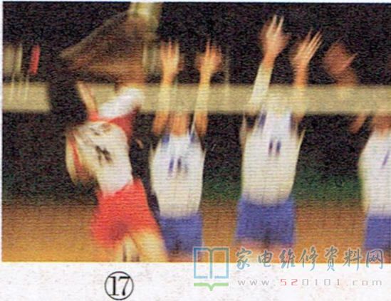

另一方面是指VGL、VGH 电压滤波不良,尤其是vGH电压滤波不良,其表现出来的故障现象与滤波不良的程度有关,轻者图像不够细腻,过渡部分不清晰,边缘有毛刺,重者图像明显拖尾,整个图像模糊不清,运动图像尤为严重,如图17所示。

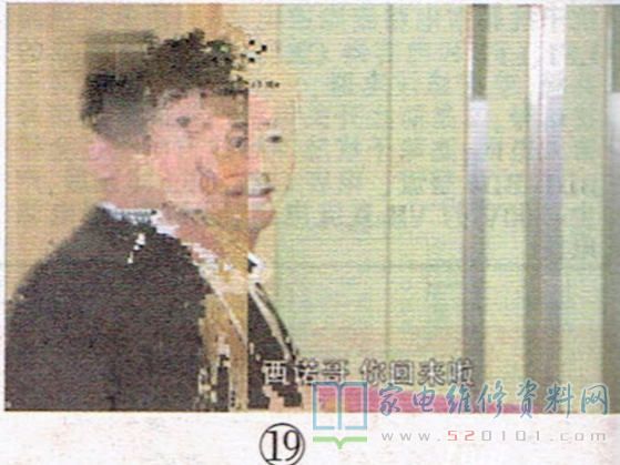

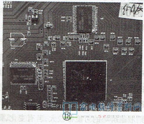

6、DDR存储器工作异常
在液晶彩电中,图像解码电路在对各种输入信号进行数字化处理的过程中,有大量的中间信息需要进行暂时存储,以便随时调用。完成这个中间存储任务的就是DDR存储器(一般为1~4块),如图18所示。
主芯片通过地址线、数据线及一些控制信号线与DDR存储器建立通信,进行数据的读出和写入。若DDR存储器电路异常,则会丢失许多中间信息,解码或缩放处理后所输出的数字信号必然会缺失,这样图像上就会出现马赛克,如图19所示。

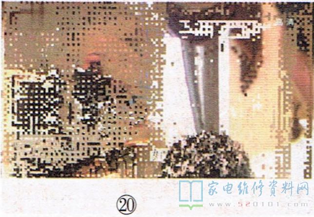

例如:一台TCL LCD47K73彩电(MS88机芯),主芯片采用MST9X88LD[集成有高性能图像缩放模块3D视频信号解码器、微控制器(MCU)和OSD产生器等电路]。该芯片通过101、102、104、105、107~110、113~116、118~121脚(共16个引脚, 对应MDATAO~MDA-TA15这16条数据线)与DDR(位号为u11)相连,以完成图像的数字化处理。在实修中发现,当DDR的49脚(基准电压输入端,正常电压为1.25V)电压为0V时,图像上会出现非常明显的马赛克现象,如图20所示。
提示:若电视机周围有较强的干扰源,如吹风机、电动按摩器等设备,这时图像上也易出现马赛克。

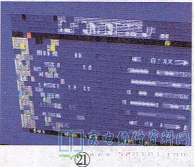

在液晶彩电中,若解码或格式变换电路工作不正常,则输出的图像信号必然异常,其典型故障现象是蓝屏正常,但图像花屏,且显示的字符为乱码,如图21所示。另外,若主芯片散热不良,在热机时也会出现花屏故障。

第一步:进入总线,调整屏参值。在实修这类故障时,本着“先软后硬”的原则,可先进入总线找到“屏参”一项,试调该项数据,看故障能否排除。例如:对于图8所示故障,可先进入总线(方法是先按静音键3s,,再按菜单键,然后快速输入数字6、1、1、5即可),找到"INDEX"选项并按确定键,最后按左右键选择屏的型号,看图像能否正常。

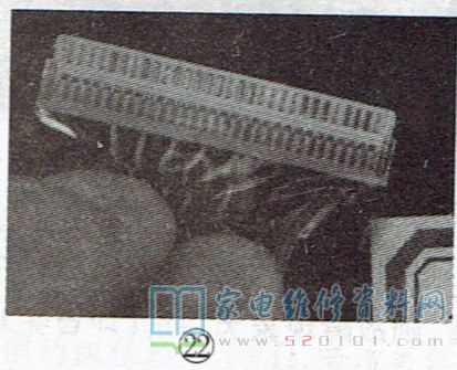

第二步:检查上屏线插头。实修此类故障时,不妨先按动或轻轻按动上屏线插头,看故障现象有无变化。另外,也可先拔下上屏线,观察其端头中的金属触点(俗称“金手指”)是否脏污,如图22所示。若金属触点有发黑现象,则用橡皮擦将触点擦拭干净,然后再插好即可。

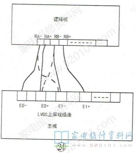

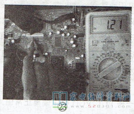

第三步:测量LVDS信号端电压。用万用表测量主板或逻辑板上LVDS插座中各信号端的直流电压,正常时其值为1.2V左右,且每组信号线之间也有0.1V~0.3V 的电压差,如图23所示。若某路信号直流电压与1.2V相差较大,则重点检查该路信号传输电路中的排阻、电感等元件,也可先用洗板水清洗LVDS信号传输电路,然后用吹风机吹干再检查各元件引脚有无虚焊现象。
值得注意的是 ,在进行上述调换信号线操作前,需先记下各LVDS数据线的原始位置,以便恢复。

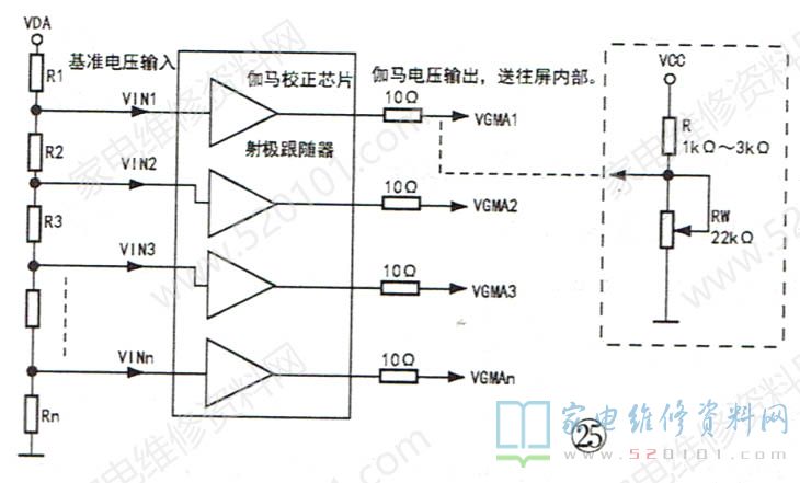

第四步:测量逻辑板上的伽马电压与VGL、VGH电压是否正常。常见的伽马校正芯片(如常见的AS15系列)内部电路实为由多组运算放大器组成的射极跟随器,运算放大器的同相输入端接不同的阶梯基准电压,如图25所示。
先通过测量该路伽马电压对应的基准电压来估计其正常值,若找不到对应的基准电压测试点,也可通过测量其相邻伽马电压来估计,例如:VGMA2 电压异常,这时测得VGMA1电压为14.5V,VGMA3电压为13.6V,则可估计VGMA2电压约为14V。
估计出伽马电压值后,则按图25中虚线框所示外接分压电路。若估计出的伽马电压值低于3V,则vCC取3.3V或5V,R取值1k;若估计出的伽马电压值高于3V,则vcC取12V或VDA,R取值3k、RW为可调电阻,在通电前应将RW连入电路的阻值调至0Ω或接近0Ω,通电后慢慢调大其阻值,直至该分压电路输出的电压接近估计出的咖马电压值,且图像也基本正常时为止,然后将RW换为同阻值固定电阻即可。

提示:若DDR存储器与主芯片之间的数据线不通,一般表现为局部花屏,基本可看清整幅画面,有时字符显示是正常的,只是图像花屏;若地址线不通,一般会出现大面积花屏现象,很难看清整幅画面,即图像异常的程度很明显。

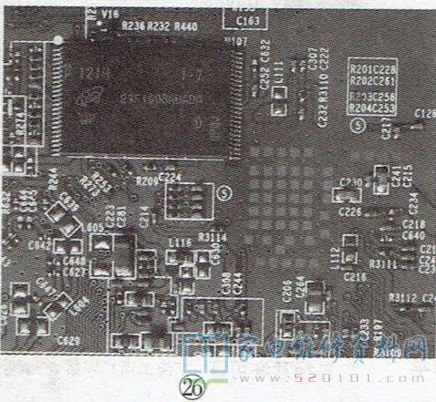

若怀疑花屏故障系解码或格式变换电路异常所致,先查看主芯片及DDR存储器的引脚有无虚焊现象,或用手轻压主芯片及DDR存储器,看花屏现象有无变化,若有变化,则表明引脚有虚焊现象,补焊即可;若无变化,补焊主芯片与DDR存储器之间的排阻,检查主芯片外接的供电滤波电容(多为贴片电容,有的位于印制板的另一面),如图26所示,最后代换晶振和主芯片一试。

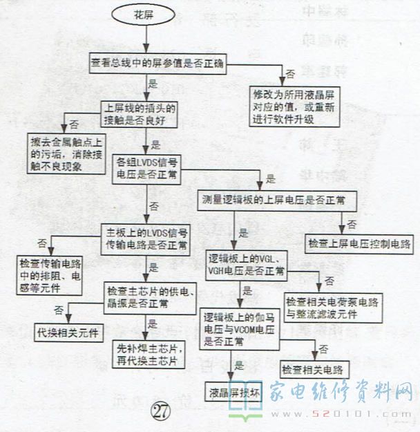

提示:在检修图像彩色镶边故障时,可先调节图像对比度值,若调大对比度值,图像彩色镶边更严重,甚至看不清图像;调小对比度值,彩色镶边现象减轻,图像基本正常,这说明主板无问题,问题出在逻辑板或液晶屏上。反之,故障出在主板上。综上所述,液晶彩电的花屏故障的检修流程如图27所示。

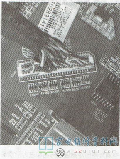

例1:一台康佳LC40TS86N彩电(MSD209+C2机芯),图像发黄。分析检修:该机开/关机、换台及声音正常,这说明主芯片工作正常,估计问题出在IVDS输出电路或逻辑板上。本着先易后难的原则先检查主板上的LVDS输出电路,如图28所示,对比测量该电路中排阻的在路阻值,发现排阻RA505中一只阳值接近4MΩ,明显异常,判断这只电阻已开路,换用一只220Ω的贴片电阻后试机,故障排除。

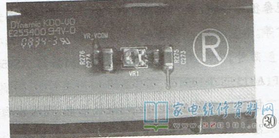

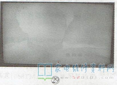

例2:一台TCL L32N6彩电,图像发白,缺乏层次,如图29所示。分析检修:该机采用LG屏,型号是LC320WXN,配套逻辑板型号是6870C-0195A。从故障现象看,问题应出在逻辑板上,于是首先测量逻辑板上的关键电压,测得vGL、vGH、VDD电压正常,转向测量伽马电压与vCOM电压,但该逻辑板上无这些电压的测试标注点。
查询资料得知:该型液晶屏的逻辑板上并无伽马电压形成电路,而是输出供电及RSDS信号,送到屏内的左右两个转接板上。转接板上面是由多只电阻组成伽马分压电路。右侧转接板上由电位器VR1及电阻R275、R276组成vCOM电压形成电路,如图30所示,逻辑板送来的VDD电压经过R275、VR1、R276分压,在VR1抽头处得到vcOM电压。
开机测量,R275两端和VR1上端电压均为14.9V,与VDD电压相等,而VR1下端和R276两端的电压均为0V ,据此判断VR1开路。拆下VR1测量,确实已开路。VR1采用陶瓷基板涂布碳膜制造,标注为“23”,表明其总阻值为2k。查看线路,VR1的中心端与其中一端短接,即为可调电阻的接法。VR1的动片中心头位于正中,表明VR1连入电路的阻值约为总阻值的一半,也就是1k。根据经验在潮湿环境下,电位器中的碳膜和金属脚的连接部分易开路。为绝后患,换下一只1k的贴片电阻。上电测量,VCOM电压为7.52V,约为VDD电压的一半应属正常。输入信号,图像正常。

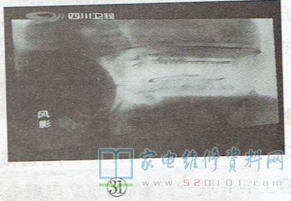

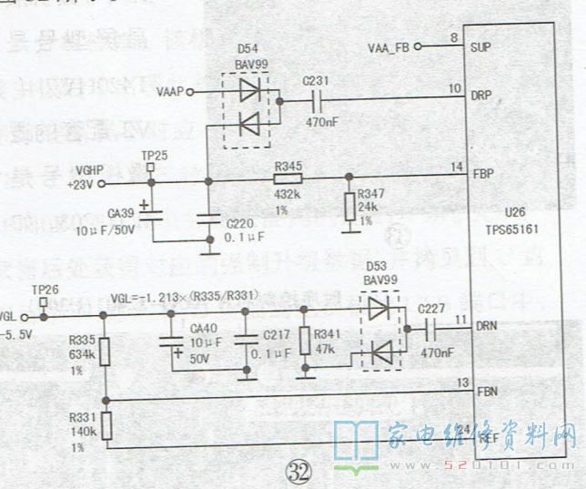

例3:一台长虹IT37710(LS23机芯,LG屏)型机,图像不清晰,有明显的拖尾现象,如图31所示。界中分析检修:先测量逻辑板上的关键电压,发现上屏电压12V及VDD.VDA电压均正常,但VGL、VGHP分别为-3.4V与+15.5V (正常值分别为-5.5V和+23V)。本机VGL、vGHP电压分别由偏压芯片TPS65161(U26)的11脚、13脚、24脚与8脚、10脚、24脚内外电路产生,如图32所示。
U26的11脚与C227、D53、CA40等元件组成负电压电荷泵电路。U26的11脚输出幅度约5V的方波脉冲,经过C227、D53负压半波整流及CA40滤波后,得到约-5.5V的VGL电压。U26的13脚外接VGL电压取样电阻R335、R331,输入的取样电压与IC内部的基准电压相比较,其误差电压用于对VGL电压的稳压控制。
U26的10脚与C231、D54、CA39等元件组成正电压电荷泵电路。U26的10脚输出幅度约5V的方波脉冲,经过C231、D54与VAAP电压(约+16V)叠加,再经D54、CA39整流滤波后,得到约+23V的VGHP电压。U26的14脚外接vGH取样电阻R345、R347,输入的取样电压与IC内部的基准电压相比较,其误差电压用于对vGHP电压的稳压控制。
重点检查上述电路中的整流滤波元件,在路测量二极管D53、D54未发现异常,怀疑滤波电容CA40、CA39(约为贴片电容)容量减小,在这两只电容上各并联一只10uF/50V电解电容后试机,故障排除。拆下原电容检测,发现一只容量约为2uF,另一只已基本无容量。

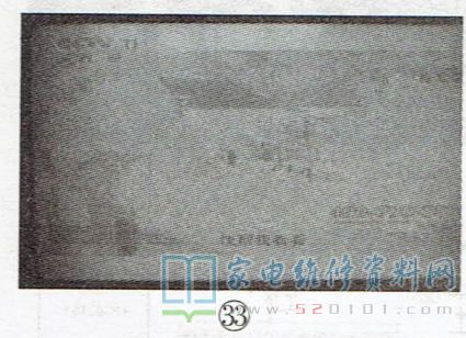

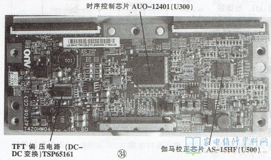

例4:一台海尔LB42R3彩电(6M69机芯),图像对比度差,且图像上有色块,如图33所示。分析检修:分析故障部位应在逻辑板的伽马电路中。该机液晶屏型号是T420HW04.V2,配套的逻辑板型号是42TOC03,如图34所示。

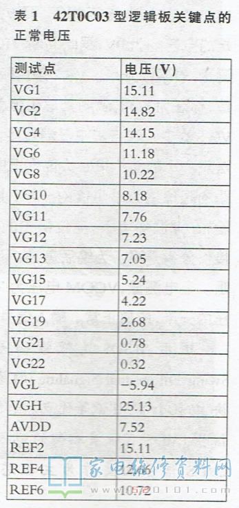

在试机过程中,手摸伽马校正芯片AS-15HF(U500)发热较快,且测得测试点vG1~VG21中有多个电压均为15V,这明显不对,怀疑AS-15HF损坏,换新后故障排除,此时测得该逻辑板上各关键点正常电压见表1,供参考。
提示:伽马校正芯片AS-15G、AS-15S AS-15H或AS-15HF (此芯片后缀字母F代表无铅制造,G代表绿色封装)故障率较高,表现出来的故障现象很多,如白屏、负像、图像无层次或图像彩色异常等。另外,伽马校正芯片AS-15G、AS15-H.AS15-HF、AS15-S RM5101可以互换。

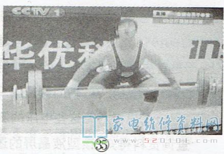

例5:一台海尔LE32Z50液晶彩电,图像发白,层次感不强,如图35所示。分析检修:据用户称,该机原接收有线电视信号图像正常,现转为连接机顶盒看电视时(AV输入)图像就发白,即使将图像模式置于“柔和"状态仍发白。该故障实为电视机图像模式数据设置不当所致,原因是该机使用AU屏,亮度较高。这时需通过工厂菜单对图像亮度、对比度、清晰度进行设置,具体方法如下:先按遥控器上的菜单键,在菜单字符未消失前,快速按数字键1、1、4、7进入工厂菜单,将图像模式中的亮度值与对比度值分别调为“13"和“121”即可。由于该机每个信号源通道的设置是独立的,因此需对TV.AV.HD-MI等信号源状态均作相应调整。

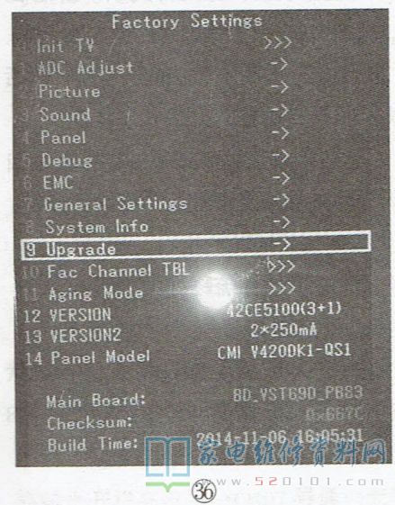

例6:一台三洋42CE5100液晶彩电(vSTV69D机芯),更换主板后图像花屏。分析检修:首先检查上屏线及连接情况,未发现异常,怀疑主板的软件数据不对。找来该机的升级软件,并按照厂家提供的操作方法(将升级文件名称改为“BIN_V69S.bin",拷贝到U盘根目录下,然后将U盘插到电视机USB接口中,断电重新通电)操作,但并未出现升级界面,电视机指示灯和U盘指示灯也不闪烁,升级失败。接下来尝试通过工厂模式升级。

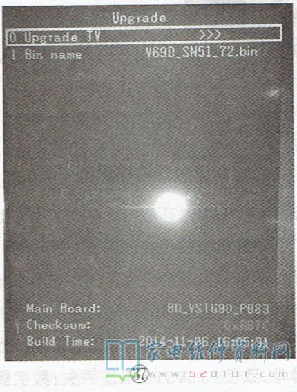

依次按遥控器上的节目源键及数字键2、5、8、0进入工厂菜单,如图36所示,选择第9项“Upgrade"进入下一页,按照第二行提示将U盘中的升级文件改名为“V69D_SN51_83.bin" ,然后将U盘插到电视机的USB接口中,在工厂菜单中进行升级操作,这时屏显升级进度条。升级结束后断电重启,图像正常,故障排除。再次进入工厂菜单,发现升级文件名称变为“V69D SN51_72.bin" ,如图37所示。

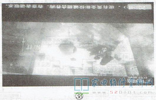

例7:一台Letv (乐视)S40型液晶彩电,更换同型号主板后图像倒置且偏红,如图38所示。分析检修:该机的最初故障是二次不开机,更换主板后才出现此故障,故判断故障原因是主板程序与液晶屏不对应[该型彩电配用奇美AUO和TPV (冠捷)三种屏]。本机的机器码(SN)是LES40BOG1418013348A,配用的是TPV屏。先从厂家售后处获得对应的强制升级数据,并拷贝到U盘根目录下,然后将u盘插到电视机的USB端口中,按遥控器上的设置键,然后选择高级设置->软件版本->系统升级->USB升级->确定。,升级完成后图像不再倒置,但彩色仍然偏红。拆下上屏线,将插头中的各金属触点擦拭干净后再重新插上试机,故障排除。
由于该机是网络电视,因此在升级完成后需安装写入MAC( Media Access Control,媒体访问控制子层协议)数据的APK程序,然后写入MAC数据。
