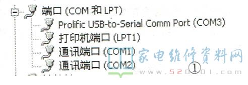

笔者买了一个俗称升级小板的工具,板上的芯片是PL-2303HX,可以把主板CPU的通讯端口和电脑的USB端口连接起来。使用这个小板需在电脑上安装驱动程序,在网上搜索"PL-2303HX"就可以找到许多版本,对应各种操作系统。另外,PL-2303的后缀不同也有区别,-定要找一个和驱动小板芯片型号以及和自己的电脑配置完全匹配的驱动程序。因为笔者的电脑是XP 32位操作系统(新型的电脑有64位的),按PL-2303HX芯片和XP 32位操作系统下载一个驱动程序,安装程序时不必插上升级小板。双击下载的PL2303HX压缩包文件,把文件解压缩到桌面,接下来双击桌面上的"PL2303"文件夹一双击WIN XP文件夹一双击“PL-2303DRIVER INSTALLER",出现一个安装画面,点击“下一步”开始安装,安装结束后点击“完成”即可。驱动程序安装完成后重新启动电脑,然后插上升级小板,需确认驱动程序是否安装成功,可以在桌面上左键单击“我的电脑”,再右键单击“我的电脑”会出现一个菜单,再左键单击“属性”打开系统属性,左键单击“硬件’选项,左键单击“设备管理器”,这时会显示出电脑中所有的硬件设备,如果在端口(cOM和LPT)项目下面有"prolific USB -to-serial comm portlcOM3)"这一行,则说明升级小板驱动程序已经安装成功,如图1所示,记住显示的端口号,在后面的设置中要用。如果无端口号显示,需重启电脑,重新插拔一下升级小板,或重新安装驱动程序。

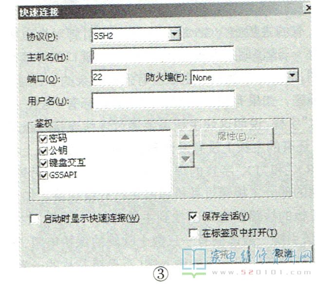

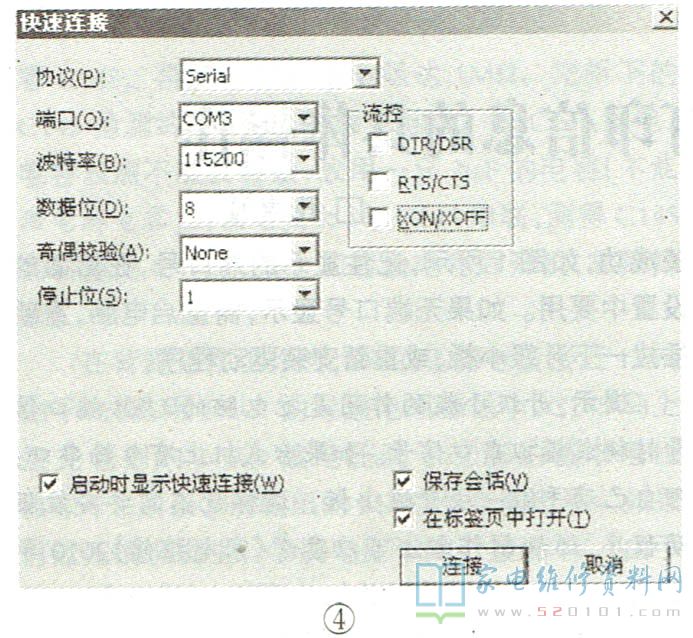

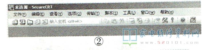

接下来安装超级终端工具软件SecureCRT。网上有许多该软件的版本,下载一个中文的使用起来比较方便。双击"secureCRT.exe"图标,出现如图2所示的界面,单击“快速连接”(有黄色闪电标志的图标,第三排左边第二个),出现如图3所示的界面,单击"SSH2”旁边的小三角打开菜单,选择菜单中的“serial"串口项,这时会出现如图4所示的界面,点击端口旁边的小三角,出现COM口选择项,选择上述设备管理器中显示的端口号(COM3),点击波特率小三角,选择“115200”数据位,数据位、奇偶校验和停止位不必更改,“流控"的三个选项都不选,在“保存会话”、“启动时显示快速连接”和“在标签页中打开”这三项前的方框中打钩。

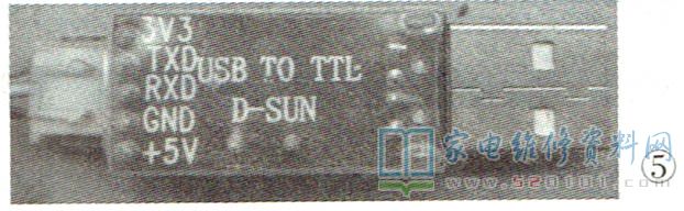

主板和电脑的数据通讯只需要3根线就可以完成:一根是公用地线,一根是接收数据(RX)线,第三根是发送数据(TX)线,升级小板上有字母标注,如图5所示。
大多数液晶电视是通过VGA接口的二根空余线来传输RX和TX信号的,但是具体用哪二根却没有统一的标准,一般是用12脚和15脚或④脚和11脚这两组(脚号在vGA插座上有标注)。用指针万用表RX1k挡,红笔接地,黑笔测上述4个脚的对地电阻,如果某一组对地有约10kΩ或几十千欧的阻值,就表明采用的是这一组线。至于哪一根是RX或TX,只能先尝试一种接法,不行再交换。在通常情况下,升级小板输出的RX接主板的TX,小板输出的TX接主板的RX,但有的主板却与此相反。
有的主板上VGA端口上述二组引脚对地电阻都是无穷大,这说明此主板不是通过VGA端口来传输数据的,这时可以找一下主板上有没有空余的3针或4针插座,如果有空余插座,而且旁边标有"RX"和 “TX"字样,说明这块主板需要通过连线连接升级工具。还有的主板上没有设计升级插座,但线路板上标有"RX"和"TX"字样的焊点,把线焊上即可。另外,早期的部分主板通过耳机插座进行升级连接。如果有主板的线路图也可以找到主芯片的“RX"、 “TX"端,该引脚一般串联有-只数十欧姆的保护电阻,把升级线接在保护电阻的输入端(不是接芯片的一端)即可。
连接升级小板与主板的连线后,再把升级小板插入电脑的USB端口,然后点击图4中的“连接"按钮,会出现一个闪烁的光标,这时给电视机上电,如果正常,电脑显示器上则会显示一行一行的英文字母和数字,即使是待机状态也会有显示,只是内容比较少。如果显示屏上无显示,只有光标一直闪烁,交换RX和TX再试。

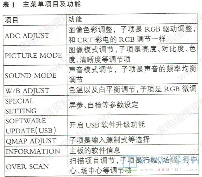

该主板维修模式主菜单有多项,如表1所示,每项下面还有子菜单项,按频道+/-键选择项目,按音量+/-键可以进入和修改数据。

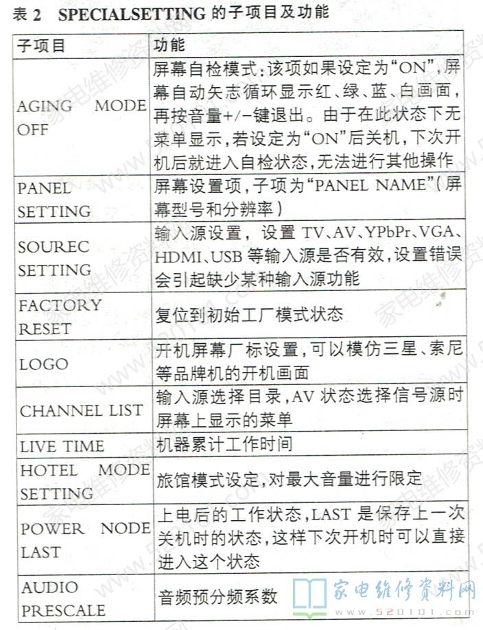

"SPECIAL SETTING"项下的子项较多,具体项目见表2。
本机把屏幕型号和分辨率调为“SEC-LE32A( 1920X1080)"后,图像颜色恢复正常,最后遥控可以保存数据并退出维修模式。
