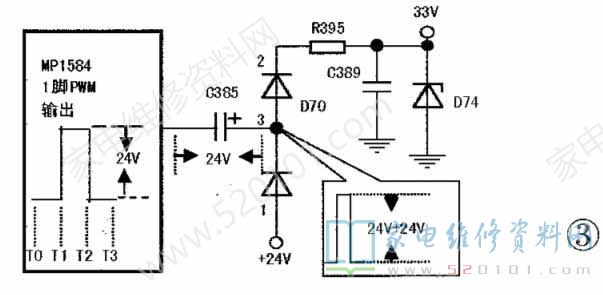

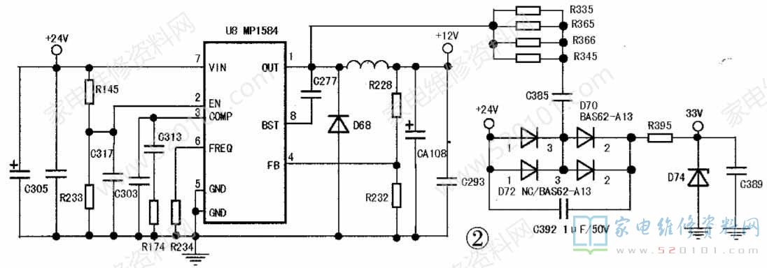

长虹LS30机芯调谐电压33V产生电路如图2所示,它没有采用单独的DC-DC升压芯片,而是利用了24V转12V的DC-DC芯片MP1584的第-脚所输出的高频PWM脉冲,与外围元件组成电荷泵电路,升压产生高频头所需的33V工作电压。
如图3所示,在一个振荡周期的T0~T1时间内MP1584的①脚输出的PWM脉冲为低电压,24V通过复合二极管的①端和③端之间的二极管为泵电容C358充电,C358两端所充电压为24V,极性为左负右正。在T1~T2时间段MP1584的①脚输出的PWM变为幅度为24V的高电平,瞬间加到泵电容C358的左端,由于电容两端的电压不能突变,此时D70的③端对地电压为24V的PWM电压加上T1时间时电容所充的24V电压之和,为48V的脉动电压;此电压通过D70的③端与②端之间二极管整流隔离后,滤波、稳压得到稳定的33V电压。

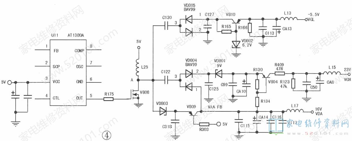

海信TLM26V68(1718板)液晶电视DC-DC部分VGH/VGL原理图如图4所示,U11(AT1308A)是PWM控制IC,L25为储能电感,V808为开关管,C122和C130均为泵电容。
(1)VDA电压(16V)的产生
U11、V808、L25、VD803组成升压型开关电源电路,U11的⑤脚输出的PWM电压控制开关管V808的导通和截止,当U11的⑤脚输出的PWM脉冲为高电平时V808导通,5V电压通过电感L25,V808 ,到地形成回路,因电感中的电流不能突变,此时有逐渐上升的电流流经L25,L25处于储能状态;当U11的⑤脚输出的PWM脉冲瞬间变为低电平时V808截止,此时会在L25两端产生与外加电压相反的感应电势,此电势与5V电压串联相加,在A点(见图4中所示)产生幅度约为16V的PWM电压,经过VD803整流C318滤波,再经过V809控制,C115、CA14、C116、C117、L17滤波得到16V的VDA电压。
(2)VGH电压(23V)的产生
VGH电压由泵电容C122、复合二极管VD804、滤波电容C125等组成的正电荷泵电路产生得到,A点(见图4中所示)幅度约为16V的PWM电压通过泵电容C122加到V804的3端,与加在V804的1端16V的VDA电压串联相加整流滤波后得到32V的电压,再经过9V稳压管VD801降压后,得到23V的VGH电压。
(3)VGL(-5.5V)的产生
图4中A点幅度约为16V的PWM电压,加到由泵电容C130、复合二极管VD805、滤波电容C127组成的负电荷泵电路产生得到-16V左右电压,此电压经过V810、VD812组成的串联稳压电路得到稳定的VGL电压-5.5V。
