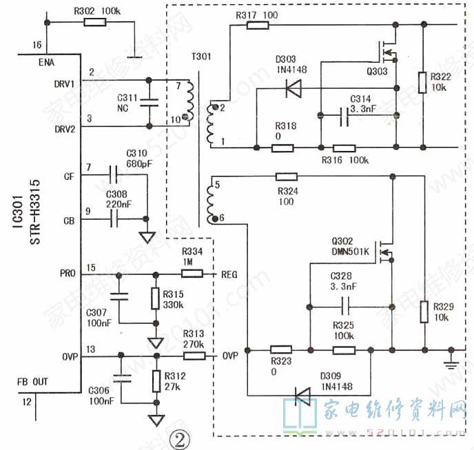

本文继续接上一篇《液晶电视背光灯驱动电路器件级的维修(二)》,维修电源+背光灯驱动组合型电路的背光灯驱动电路时,首先要弄清楚背光灯驱动电路中的功率放大电路的供电方式。看它们是低电压(24V )供电,还是高电压(PFC电压)供电。由于低电压24V供电电源接冷地,高电压PFC供电电源接热地,因此,在没有电路原理图的情况下,我们可采用测量功率放大管的下管源极(S极)与热地是否直通的方法进行确定。另一方面,当背光灯驱动电路的功放电路的供电采用PFC电压时,则会在功率放大级与激励脉冲形成电路( 或激励脉冲放大电路)之间设计如图1或图2虛线框内所示的电路。
比较图1和图2虚线框内的电路,我们看到两电路中都设计有一个变压器。为什么电路中要增设一个变压器而不采用低电压供电方式的电路呢?这样做不是要增加成本吗。原来是功放电路的供电采用PFC供电后,功放电路的地变成了热地,而激励脉冲形成电路为冷地,设计变压器的目的是将电路中的热地和冷地隔离。

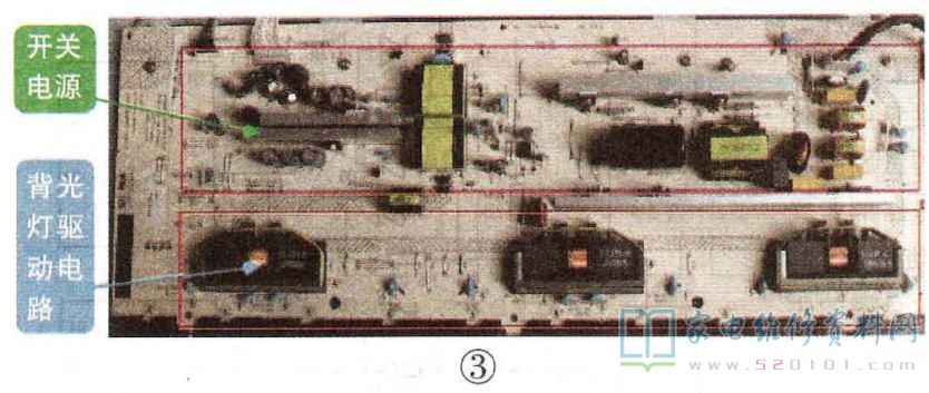

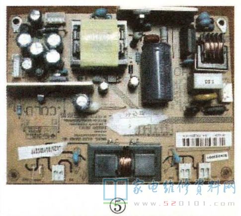

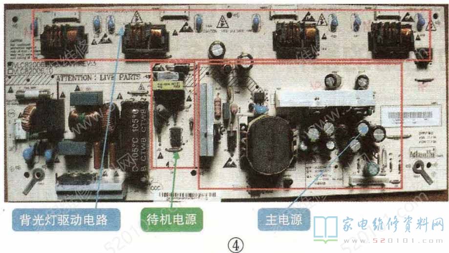

图3、图4、图5分别为42英寸、32英寸26英寸LCD液晶电视中的电源+背光灯驱动电路实物图,图示电路只是众多LCD液晶电视中的电源+背光灯驱动电路中的很少一部分,实际电路种类要多得多。
维修此类组合型电路时,首先要弄清楚背光灯驱动电路中的功率放大电路的供电方式,看它们是低电压(24V)供电,还是高电压(PFC电压)供电。由于采用低电压24V供电的背光灯驱动电路中没有设计如图1所示的电路,因此,我们在判定所维修的组合电路板的功放供电是低压还是高压PFC时,首先观察电路板上有无如图1、图2中所示的激励变压器。如果有,则为高电压PFC供电;如果无则为低电压 24V供电。

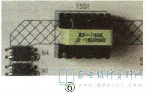

实际上,激励变压器的有无很好判定,因为变压器的初级和次级是分别接在电路的冷地和热地上的。初级与背光灯驱动电路中的激励脉冲形成电路相接次级则通过由三极管(或集成块,见图1)组成的电路与背光灯驱动电路中的功率放大电路相接。所以,维修中只要看到电路板.上有变压器接在开关电源的热地与背光灯驱动电路的冷地之间,则说明所维修的组合电路板的功率放大电路供电为PFC供电。如图3组合电路板中的背光灯驱动电路中的功率放大器的供电就是PFC电压供电。在板上,我们就很容易能看到电路板上有一个变压器T501接在电源的热地和背光驱动电路的冷地上,见图6。
毫无疑问,图4中的电路组件板与图3中的电路组件板存在明显差异,在图4所示的电路组件板上,我们看不到一个变压器接在电源热地与背光灯驱动电路的激励脉冲形成电路之间,这说明该电路组件板上背光灯驱动电路中的功率放大电路的供电为低电压24V供电。另外,如果背光灯驱动电路中的功率放大电路是24V电压供电,我们还可以看到电路组件板上功率管的上管接的滤波电容,其容量较大,但耐压较低。

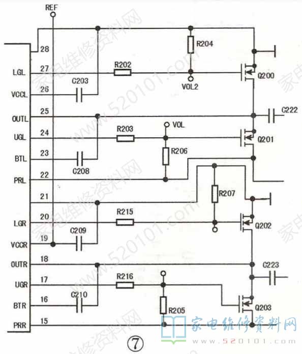

在组合型背光驱动电路的维修中,找到了功率放大器及其供电方式,再找脉冲放大电路就容易了。在电源+背光驱动电路的组合电路板中,并不是所有的背光驱动电路在它的激励脉冲形成和功率放大电路中都设计有脉冲放大电路,电路的有无不仅与屏幕的大小有关,还与激励脉冲形成电路所采用的集成块有关。因为有些激励脉冲形成集成块内部已经设计有激励脉冲放大电路,外电路中就不需要另外设计激励脉冲放大电路了。不过,不需要专门设计独立的激励脉冲放大电路的背光灯驱动电路,其功率放大器的供电一定是低电压供电。如图4中的组合电路板就是如此。该电路板中的背光灯驱动电路所使用的激励脉冲形成专用集成块为MP1038E4,内部就设计有激励脉冲放大电路,集成块的18、20、24、27脚为激励脉冲输出脚,输出的激励信号直接送往了功率放大器的控制极(G极)上,其电路结构如图7所示。图7中Q200、Q201、Q202、Q203组成背光灯驱动电路中的功率放大电路,这四只MOS管就是功率放大管。

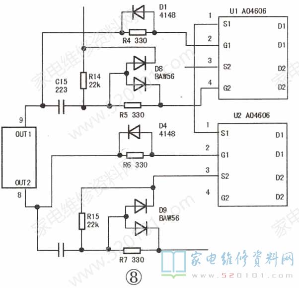

再看图5。在图5中的背光灯驱动电路中,所采用的激励脉冲形成专用集成块为TE专用5005,集成块内部虽然没有设计激励脉冲放大电路,但由于该组合电路是用在小屏幕(26英寸)液晶电视中,故在激励脉冲形成电路和功率放大电路之间也没有设计独立的激励脉冲放大电路。电路结构见图8。
图8中的集成块U1、U2为功率放大块。
