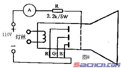

彩电显象管各极电压正常,但显象管亮度不高,开大亮度和对比度时图象绿色有拖尾,就可能是显象管老化了.我们可通过显象管加灯丝电压时测其栅极对阴极电阻进行判断(将万用表置于×1K档,黑表笔接栅极,红表笔接阴极),一般好的显象管其电阻为1K左右,老化明显的显象管电阻在10K以上,此时可用以下方法将显象管激活.
如图W所示,给灯丝加上8V--9V的电压,110V电压可利用电视机本身的开关电源电压代替,通电5分钟,隔段时间(约10分钟)再激活一次,显象管即恢复正常.
需要说明的是,采用这种方法要监视激活电流不要超过30mA,可通过调整降压电阻R的阻值进行控制.若激活一次不行可多试几次,每次通电时间不可太长,若单枪老化可单独激活.我们曾用此法激活过多支显象管,效果不错,所以在这里特介绍给大家
