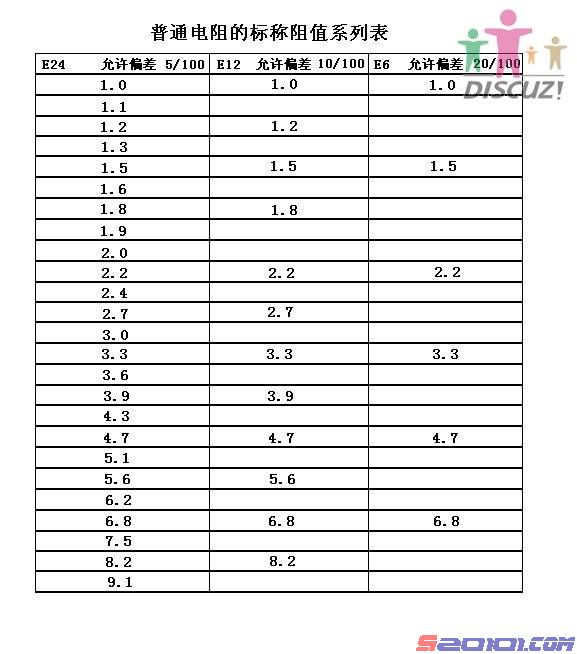

维修中常遇到电阻烧焦,没有图纸和相关资料,不知其阻值大小。可
用刀片将表面焦皮刮去,露出炭膜和刻槽,用万用表测量刮面刻槽与
电阻哪一脚还导通,并精确测量这一段的阻值。看这一段长度是整个
电阻的几分之一,然后将此阻值乘以几就可求出这个电阻的大概阻值。
按照附图中阻值系列表可判断是几点几(十、百、千)欧姆
