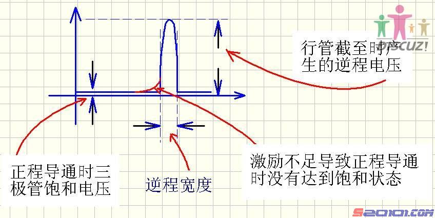

一般来说,前级激励信号减小或扫描电路负载加重都可以造成行激励不足的现象。
采用万用表测量行管的基极电压根据经验可以作出一些判断,由于脉冲激励行管的BE结会产生整流效应,BE结的电压高低可以间接说明脉冲的大小;波形测量是最简单准确的方法,激励不足,逆程脉冲的正程到逆程的上升段会出现爬坡状波形,正确的形状正程的整个部分应当是平直的,再以接近90度的转角过渡到上升段。当然,这是比较典型的一种情况,实际的波形与电路具体情况有关,轻微的激励不足测试出来的波形看起来逆程时间增长了。
