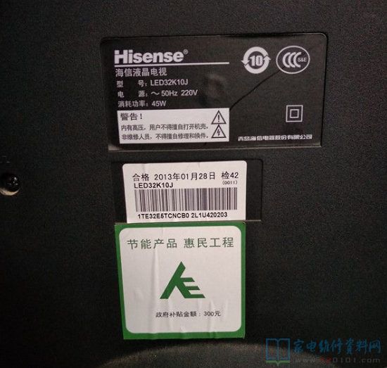

  • 海信LED32K10J液晶电视通电黑屏,但有声音
    本人接修一台海信LED32K10J液晶,此机器开机后能显示LOGO图标2秒,之后黑屏熄灭,拆开机器,测量背光主电压开机瞬间180V然后下降为145V,初步开屏以为认为灯珠问题导致,经过测量每个灯珠正常,后来查背光升压电路发现两电...
    2608304745   2019-04-04
