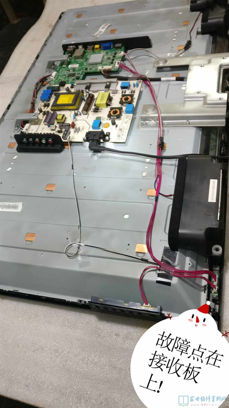

今天接修一台海信液晶电视,上电开机只见红灯亮,用原机遥控及按面板待机键都无法开机!拆盖测量电源板上输出的12V、16V、150V都存在。判断问题出在主板或键控板及遥控接收电路中。先从简单电路入手,测量各按键,发现待机键不太灵活,其他按键也有不灵活现象,干脆全换掉,再次上电按待机键,无效!仍不开机,又转移到遥控接收电路检查。

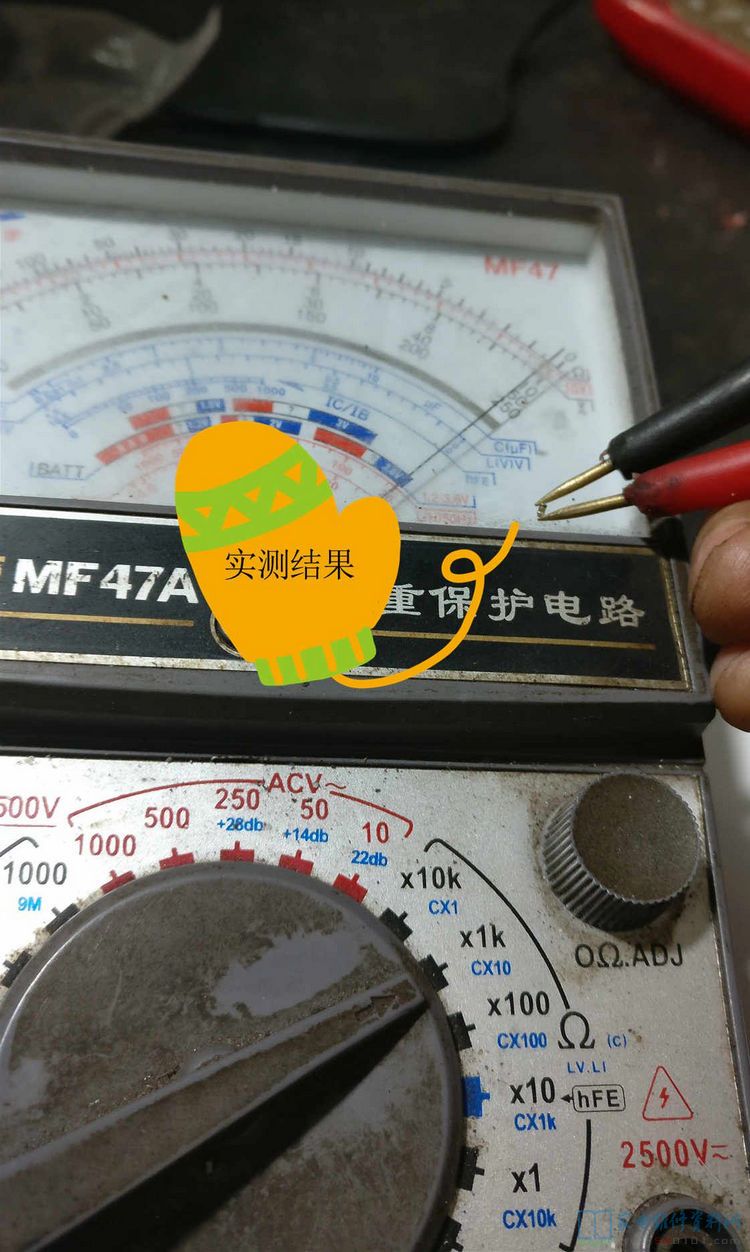

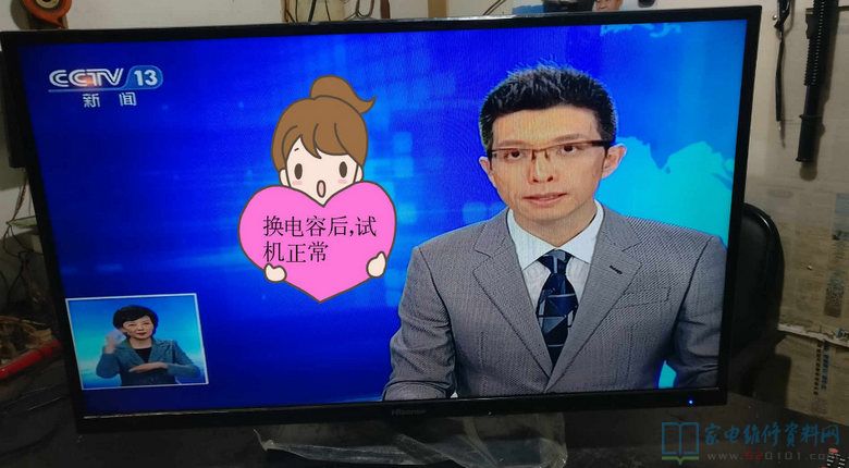

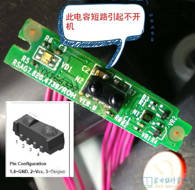

拆下遥控接收小板,见有一个四脚的接收头及几个贴片元件,用表测量电路中的接收头1、2脚直通!(1脚接地,2脚接5V,本应不直通的。)拆下接收头,测量电路中的1、2端还是短路了。怀疑是电容漏电短引起的,于是拆下那个贴片电容,一测果真短路了!换一个拆机电容及把接收头装上,上电试机,用遥控或按待机键开机,图声正常了。
