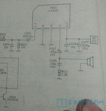

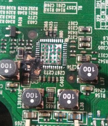

本人接到一台海信LED42K360J液晶电视,用户声称机内冒烟,拆机看伴音功放块NTP8212一角处烧穿,主板号是RSAG7.820.5277板,清理拆除烧坏元件,板不再冒烟,图像正常,分析这是海信通病,贴片电容引起,测功放供电空载19V电源板标16V电压,因主板烧穿无法买件维修,只有外加功放,想到了海信CRT电视应用最简单的功放LA4225集成块,用万能板搭接,电路简单,采用两块供电电容用两个470uF/25V分別接到4225的5脚,多用两个二极管隔离降压,输出电容用220uF/25v两个,输入信号来自耳机,图中R602试验后用1K电阻,和R603分压,C604末用,输入到1脚电容用的4.7uF加散热装好后声音正常。
