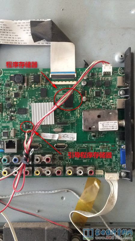

接修一台同行转过来的海信LED32K16液晶电视,这台机器的主板坏了,因为顾客不愿花钱换主板,只好花时间修主板。故障表现为红灯亮,不开机。开盖测量主板+5V,3.3,1.8V等电压,全都正常。接编程器,电脑打印信息,两块DDR正常,读取NAND flash闪存时提示无法挂载。怀疑软件故障,由于不能开机,网上下载到软件无法用U盘升级。

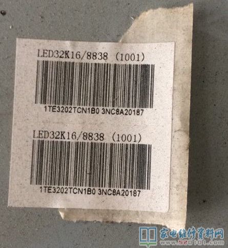

一时不知所措,看到主板有网线接口,想到通过串口+网线强制刷软件(用JT1199编程器及其自带的软件)。操作方法在本文结尾的附件文档里,但是指令有错误,字母大小不对。升级软件后,能正常开机,但是花屏,屏参不对。后来又去看外壳和主板上的标签,发现软件版本不对,又上网下载对应版本,用同样的方法升级软件,开机打印信息有12页,开机一切正常。
