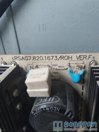

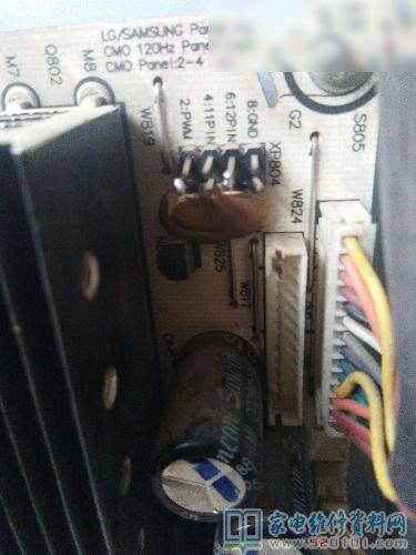

一用户送来一台海信TLM40V68PK 40寸液晶电视,故障是不定时开机黑屏,只有左边有亮,声音正常;打开后盖拆机,此机器电源板型号是RSAG7.820.1673/ROH,测PFC大电解电容380V正常,低压背光24V高点正常,拆下电源板检测正常;以前雷击换过副电源块和整流桥,没有开焊,上机正常了,看电源板上角有背光开关和亮度选择针插座,已氧化,短接后故障排除,长时间试机正常,交付给客户使用。
